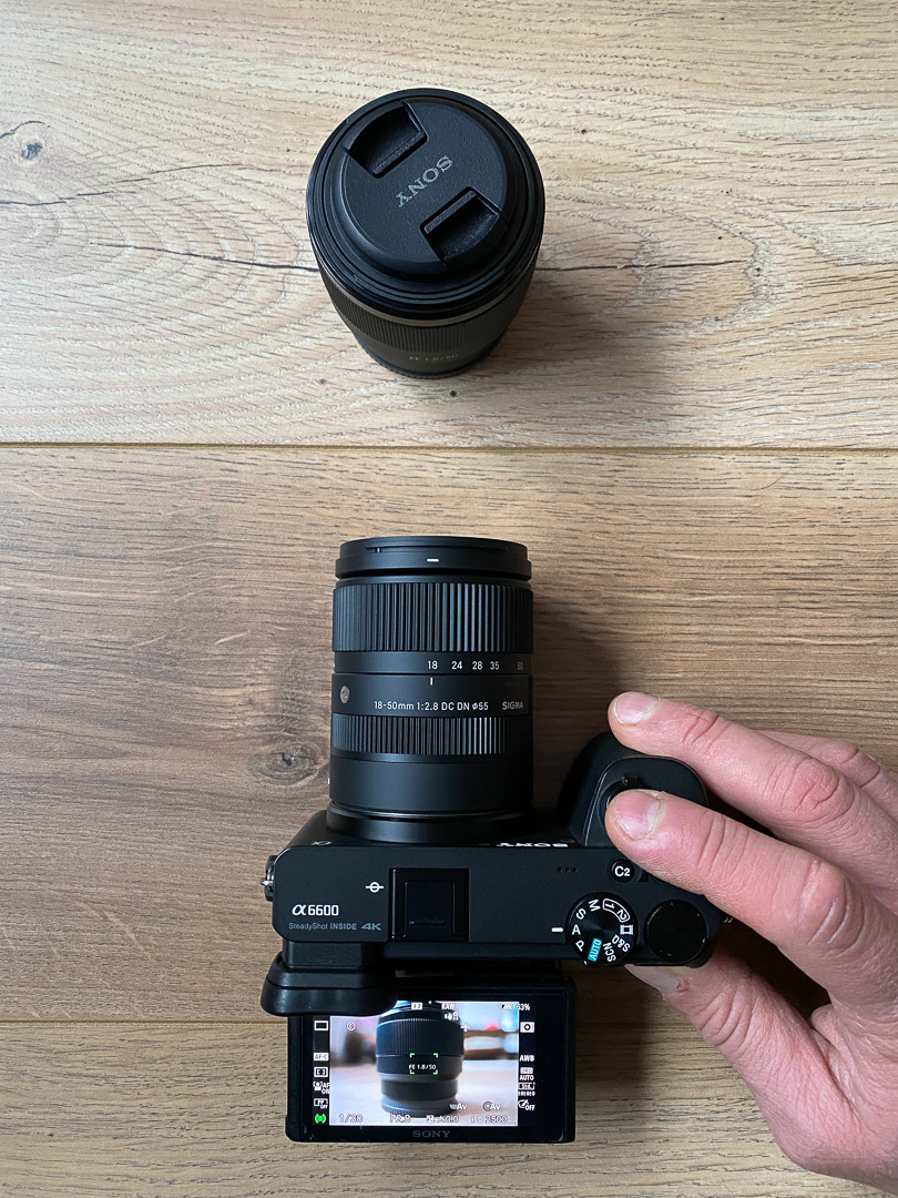

Moin
Mein Objektiv kam heute. 😃
Bei mir sieht das mit der Naheinstellgrenze so aus. Obwohl ich nicht ganz auf 18mm war und auch nicht mittig fokussiert habe.
  • Thanks 6
vor 12 Stunden schrieb Physicist:
Moin
Oha, gefährlich: Wenn Pinocchio anfängt zu lügen, gibt's Macken in der Frontlinse ...  😉
