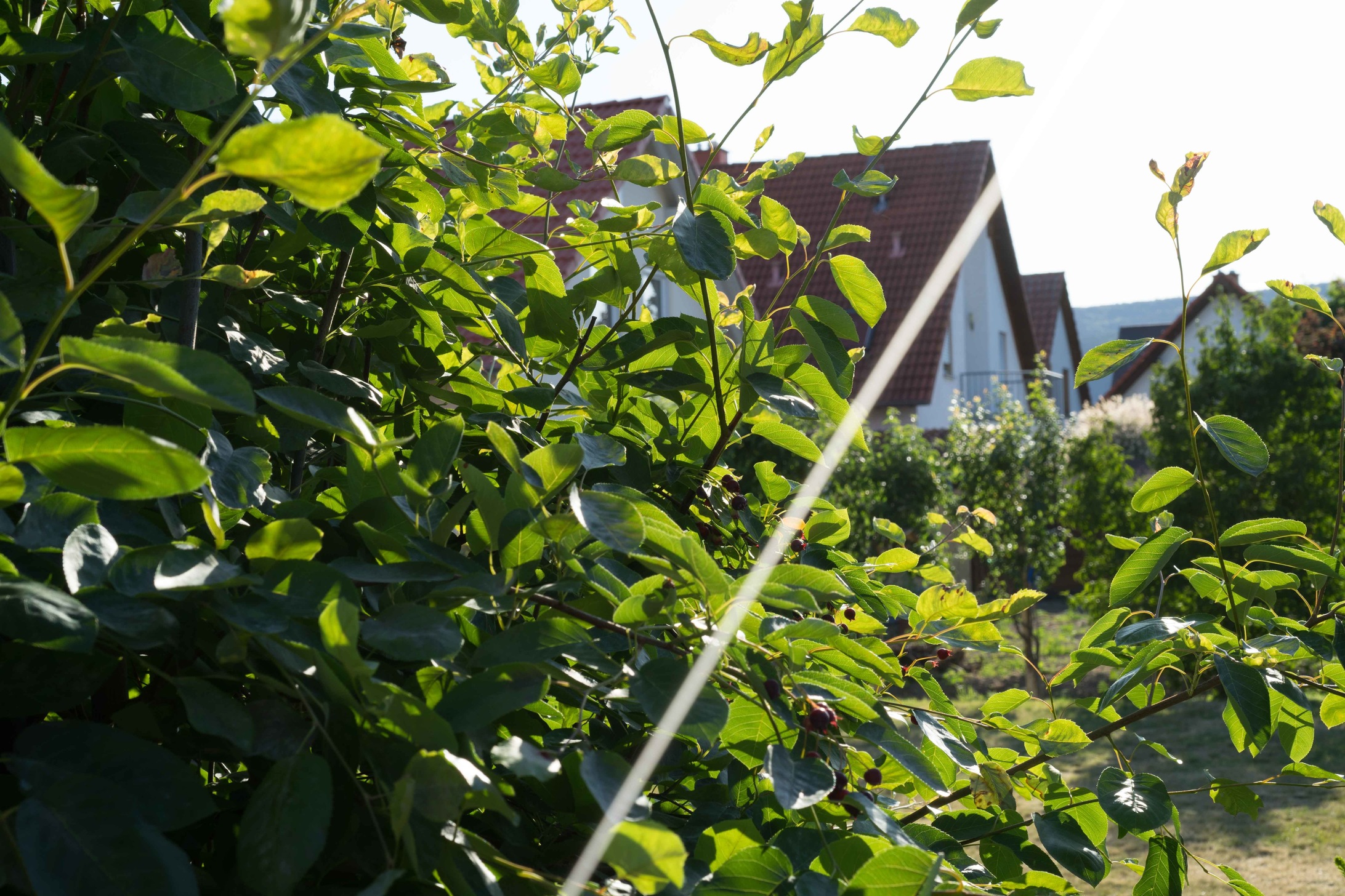

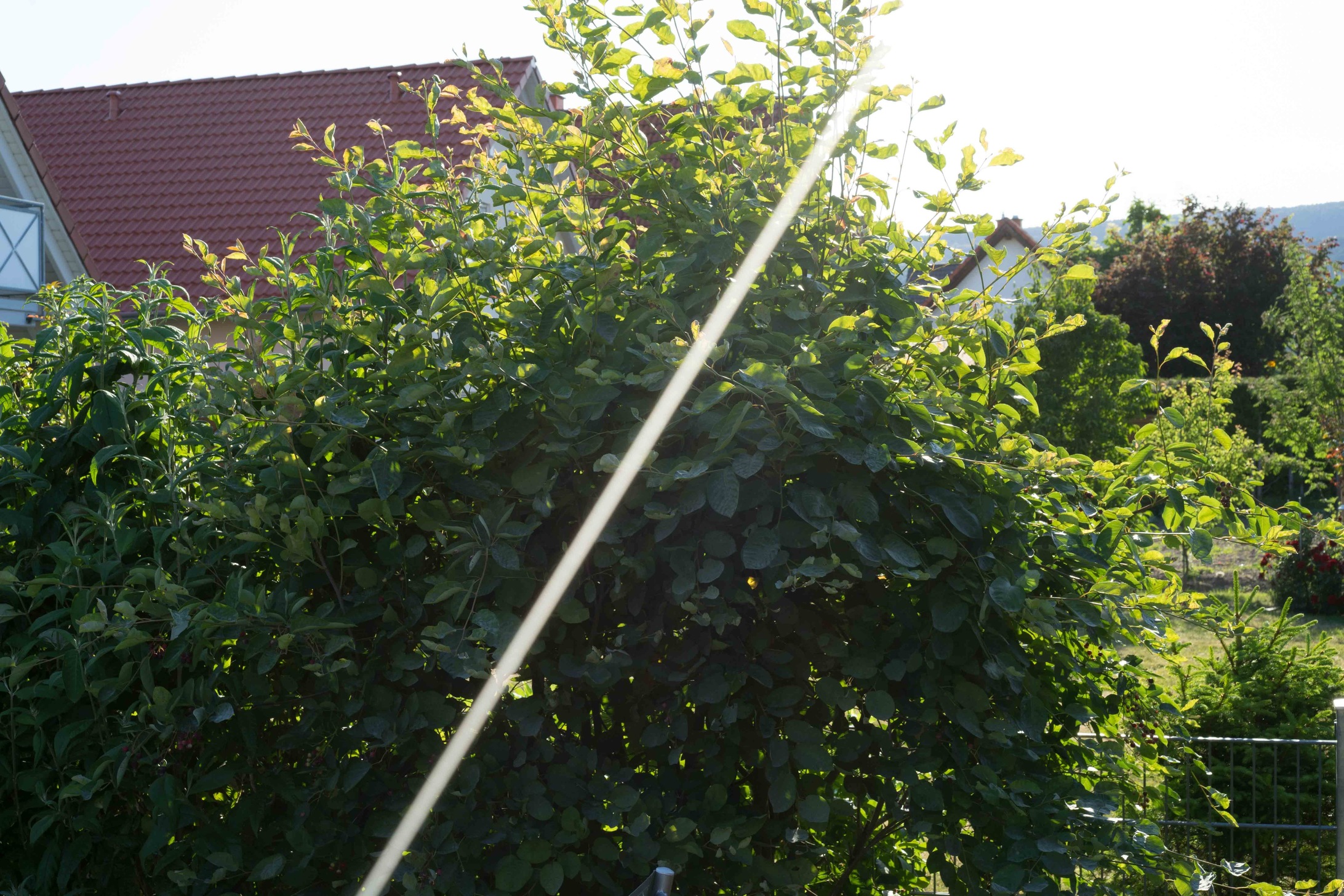

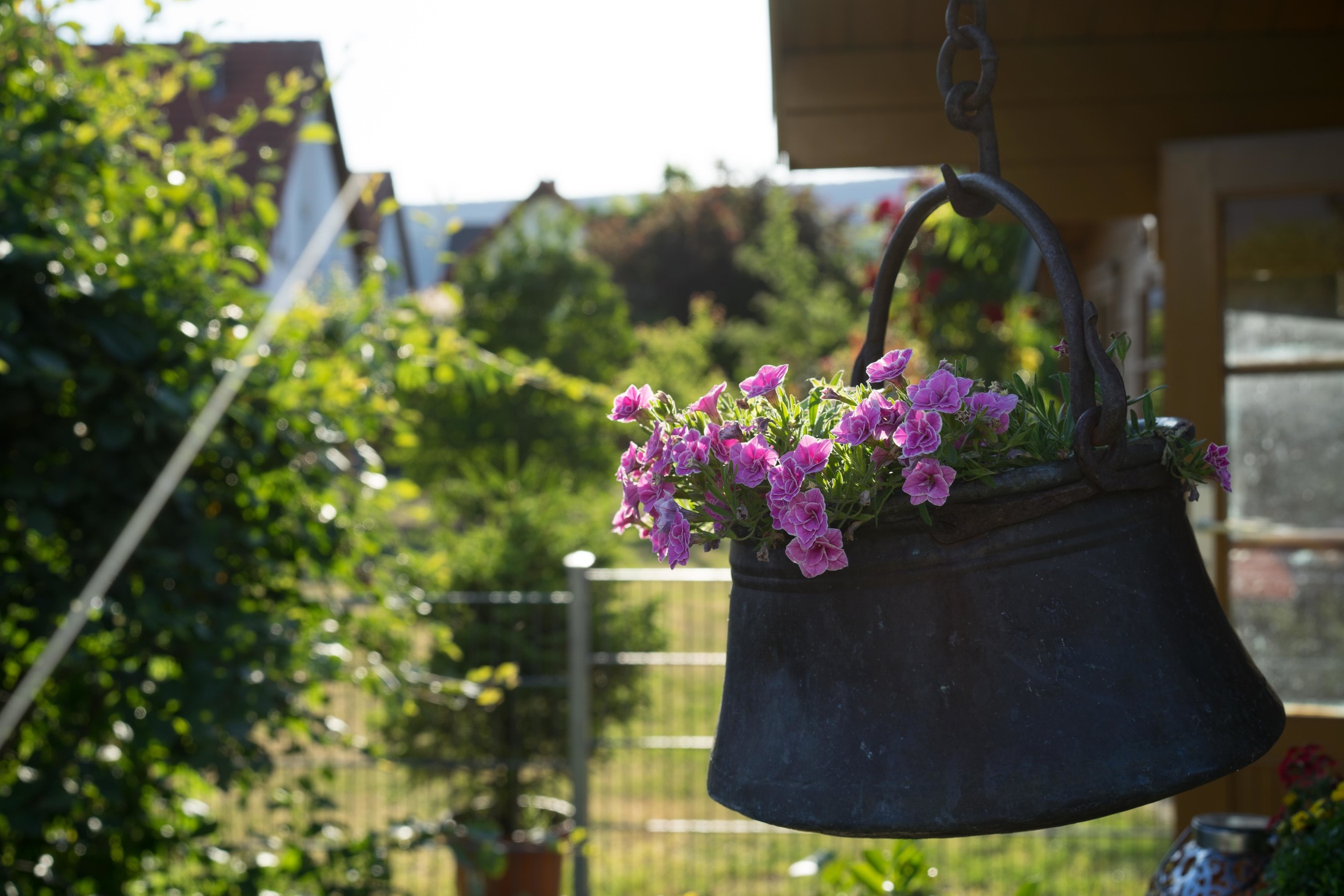

ich habe mich hier angemeldet, um eine Einschätzung zu meinem Zeiss 55mm 1.8 zu bekommen. Ich habe gestern im Garten ein paar Bilder ins Gegenlicht gemacht und dabei ist mir ein ganz starker, weißer Streifen auf den Bildern aufgefallen (Lens Flare?). Da mir dieser Streifen unnatürlich vorkommt, möchte ich von euch gerne wissen, ob das normal ist. Auf den angehängten Bildern ist der deutlich zu sehen.
Ist das normal oder ist das Objektive defekt?

So einen Streifen habe ich noch nie gesehen. Der scheint ja auch einmal scharf und dann wieder nicht. Das tritt nur mit dem 55 mm ZA auf? Die anderen Objektive machen das nicht.
Da ist kein Filter auf dem Objektiv? Kann man im Objektiv einen Fremdkörper erkennen?
Welche Kamera ist das eigentlich? Und tritt der tatsächlich nur mit dem 55mm Objektiv auf?
Was mich etwas irritiert ist, dass der Streifen im Bild nach links wandert, wenn du die Kamera nach rechts schwenkst. Ich kann mir nur schwer vorstellen, dass das am Objektiv oder an der Kamera liegen sollte, eher an der Umgebung. Tritt das auch auf, wenn du an einer ganz anderen Stelle bist und fotografierst?

vielen Dank für eure Rückmeldungen, auf die ich gerne eingehen möchte. Bei der Kamera handelt es sich um die Sony Alpha 7 II. Ich habe das gerade mit dem Sony E 55-210mm getestet, da ich mein anderes Vollformat-Objektiv nicht zur Hand habe. Zur besseren Vergleichbarkeit habe ich die Kamera beim Zeiss 55m 1.8 in den APS-C Modus geschaltet. Die Testbilder habe ich angehängt. Beim Sony E 55-210mm treten diese Streifen nicht auf.
Was meint ihr, was ich mit dem Zeiss 55m 1.8 jetzt machen soll? Für mich sieht das ja nach einem Defekt aus. Was meint ihr?

Kannst du den Streifen im Sucher sehen?
Halte doch mal die Hand um das Objektiv und schaue, ob sich was verändert.
Oder umpacke mal das Objektiv, einmal ohne und einmal bis zum Bajonett, z.B. mit einem dunklen Tuch oder aufgeschnittenen Socke oder ähnliches. Der Flecken oben sieht aus wie Fremdlichteinfall.
Wenn man von hinten durch das Objektiv gegen einen hellen Hintergrund schaut, sieht man da nichts? Wenn es kein Fremdlicht ist, dann ist da vielleicht eine Linse gebrochen. Wenn jetzt nicht so etwas wie "da klebte ein Streifen Tesa-Film auf der vorderen oder der hinteren Linse" herauskommt glaube ich, daß das Objektiv hin ist. Schwerer Transportschaden, Versicherungsfall.

yep, da wird wahrscheinlich so wie @Gernot geschrieben hat, was gebrochen sein. Wenn du irgendeine Möglichkeit hast, eine Versicherung/Garantie einzufordern, nimm die Fotos als Dokumentation und reklamiere. Das wird nichts mit dieser Linse (sofern du nicht auf spezielle Kunstfotos wert legst "Ironie-OFF")

@aidualk: Ich sehe die Streifen auch im Sucher. Wenn ich die Hand auf die Gegenlichtblende lege, verschwinden die Streifen. Was sagt mir das aus deiner Sicht?
Es könnte (!) irgendwo Fremdlicht einfallen. Man müsste das dann mal mit einer kleinen Abdeckfläche versuchen zu finden, wo genau das Licht herein kommt und sich diese Stelle dann mal ganz genau anschauen. Wobei ich das bisher so noch nicht irgendwo gelesen habe. Dazu müsste das Objektiv schon so beschädigt sein, dass man es eigentlich auch erkennen müsste.

Ich muss die Gegenlichtblende im Prinzip verlängern. Wenn ich dort etwas oben drauflege, verschwinden die Streifen. Im Anhang habe ich einen Briefumschlag draufgelegt.
Zusätzlich habe ich das Objektiv rechts und links seitlich abgeschirmt, das hat nichts geholfen und die Streifen waren nach wie vor da.

Das deutet doch sehr darauf, daß da eine reflektierende oder brechende Zone im Objektiv ist, die da nicht hingehört - und das ist wohl wirklich eher ein Bruch (vielleicht am Rande) als was anderes. Aber ich stimme Gernot voll zu: Auf jeden Fall und möglichst schnell reklamieren. Wenn es eine Komplettversicherung gibt, nach Möglichkeit im Konsens mit dem Verkäufer, der versichern muß, daß es so etwas bei ihm vorher nie gegeben hat. Im Notfall aber auch auf Rückgabe bestehen. Die läßt sich nämlich nicht auch für den Fall ausschließen, daß ein Gegenstand einen manifesten Mangel hat.
