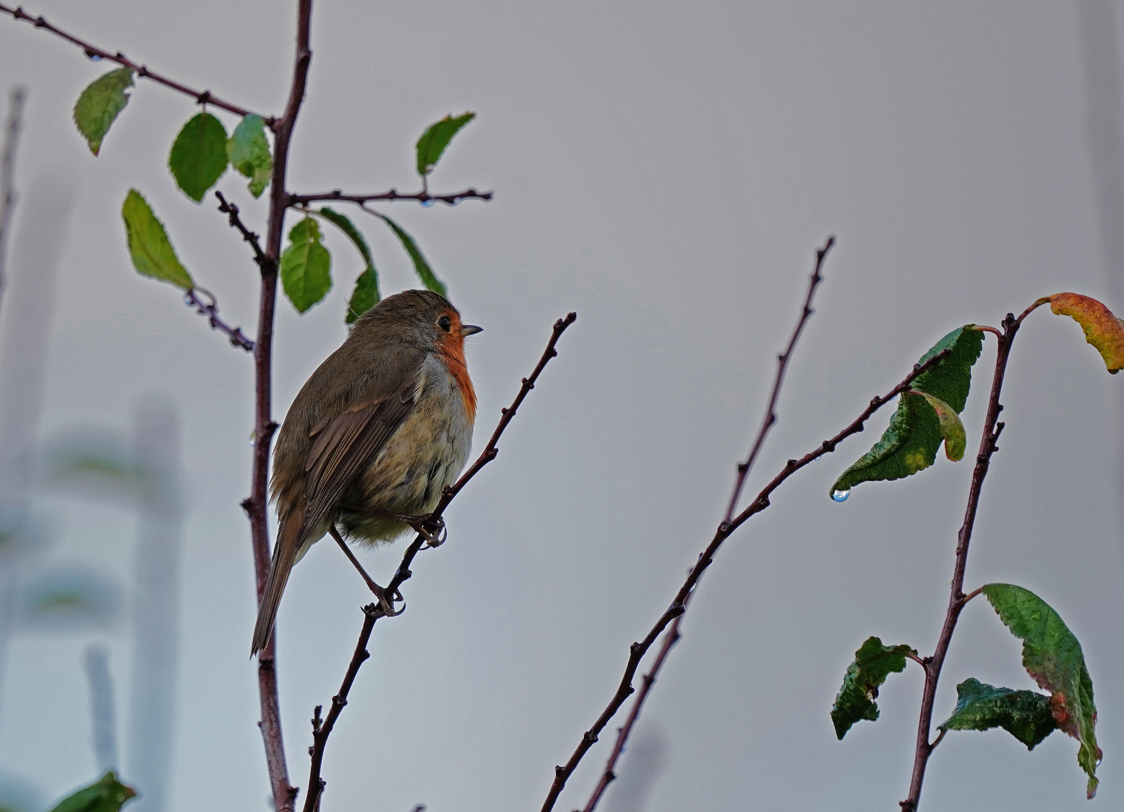

vor 1 Stunde schrieb Matilde:
Hier nun meine ersten Bilder sozusagen vor der Haustür, kein besonders gutes Licht mehr.
Habe den Eindruck , dass der Augen AF irgendwie nicht tut. Hatte AF-C drin und auf Tieraugen eingestellt... die meisten Augen eher unscharf, vielleicht zuwenig Licht.
Hier die etwas Besseren:
Sieht aber wunderbar aus.
Die Bilder habe ich nun in JPG und RAW gespeichert. Wenn ich dann das passende Programm hätte (Topaz ...), könnten sie nachgeschärft werden ... das geht dann nur im RAW Format?
Und nutzt ihr den Vor-AF um weniger Ausschuss zu haben? Das schlägt Herr Klapszus in seinem Buch zur 6600 vor 🧐
Und wie nur die extra Tasten belegen? Auch die am Objektiv?
bearbeitet von Matilde
vor 8 Minuten schrieb Matilde:
...künstlich und übertrieben aus.
Bei RAW oder Jpg? Bei letzterem empfiehlt es sich prinzipiell, die Einstellungen in der Kamera (deutlich) zurück zu nehmen.
Das gleiche kann dir aber auch bei Topaz passieren wenn du zu sehr an den Reglern drehst. Im Optimalfall ist die Qualität des Objektives so gut, daß nachschärfen nur in geringem Umfang notwendig ist 🙂
bearbeitet von wuschler
Das wichtigste ist, dass der Fokus sitzt, die Aufnahme nicht verwackelt ist und keine Bewegungsunschärfe da ist. Die Grundschärfe muss stimmen, sonst hilft auch Nachschärfen nichts, sondern produziert bei zu aggressiver Anwendung höchstens Artefakte.
Ich habe den Eindruck, dass der Fokus bei den Vogelaufnahmen nicht richtig gesessen hat. Evtl. kommt auch leichte Bewegungsunschärfe dazu - bei 1/250s durchaus möglich. Besser erstmal bei besseren Lichtverhältnissen „einschießen“ - das wird schon.
