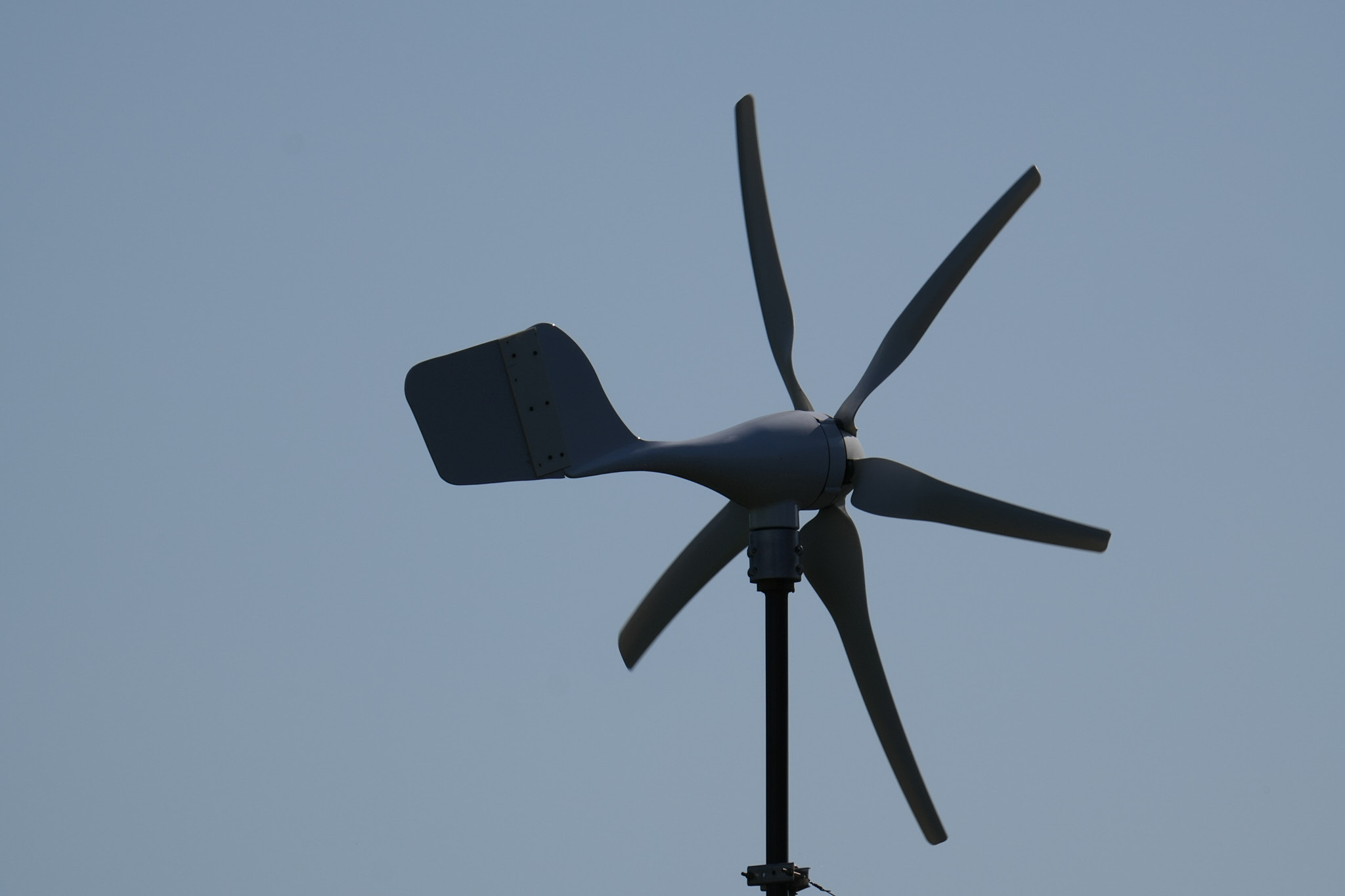

Leider habe ich keinen Ventilator greifbar. Falls jemand einen Ventilator zur Hand hätte und drei Bilder im „lautlosen“ Modus mit kurzer Belichtungszeit 1/2000 oder 1/4000 (Hauptsache immer gleich) machen könnte, wäre es total super.
  1. Einmal RAW verlustfrei komprimiert
  2. dann RAW verlustbehaftet komprimiert und
  3. dann noch RAW verlustbehaftet komprimiert + JPG
Dann könnten wir direkt sehen, was die Kamera eigentlich macht. Mit einer Auslesezeit von nur 25ms und somit einem fast halbierten „Rolling shutter Effekt“ gegenüber der 6600 gibt es mittlerweile durchaus Situationen, wo ich den mechanischen shutter abgeschaltet lassen würde. Aber nur, wenn ich auch wirklich sicher bin, dass es auch die 25ms und nicht die 64ms sind…
Falls keiner von euch einen Ventilator herumstehen hat, muss ich mir mal was überlegen um das irgendwie anders auszutesten…

Hier mal ein Vergleich der Sensor Auslesegeschwindigkeit mit elektrischen Verschluß.
Einstellung bei allen identisch, nur das Speicherformat hab ich umgestellt.
Ich bin von dem Ergebnis echt überrascht.
2. Komprimiert
und zum Schluß
VerlustfKom
Hier sieht man schön den unterschied.
vor 9 Minuten schrieb wws2000:
Danke, ich habe nur nach meinem Meisenbild den Verdacht, dass die Kombination komprimiertes RAW + JPG ebenfalls länger ausliest als nur komprimiertes RAW alleine.
Ich habe aber LED Lampen im Haus. Das flackern müsste je für meinen Test ausreichen. Ich poste meine Ergebnisse dann heute Abend…
Ok, nach mehreren LED Testfotos kann ich meine Frage beantworten:
Es ist egal, ob noch JPGs mit gespeichert werden oder nicht. Verlustbehaftetes RAW bietet 25ms Auslesezeit und 2 1/2 horizontale LED-Lichtstreifen im Bild. Wir haben also offenbar mit 100HZ flackernde LEDs daheim, welche in beide Wechselstromrichtungen leuchten (also mit Umkehrschaltung).
Stelle ich um auf verlustfreies RAW habe ich erwartungsgemäß über sechs Streifen.
Fotografiere ich jedoch in verlustbehaftetem RAW inkl. zusätzlichem JPG bleibt es bei den 2 1/2 Streifen (also der kurzen Auslesezeit von nur 25ms).
Ich habe also die Meise in meinem obigen Foto tatsächlich von oben nach unten in nur 25 Millisekunden gespeichert. Dabei hat sie im Grunde eine komplette Flügelbewegung von oben bis ganz unten geschafft. Wenn sie genau so schnell wieder zurück schlagen kann, bräuchte sie ja nur 50 Millisekunden pro Flügelschlag und könnte somit 20 Mal in der Sekunde komplett auf und ab flattern. Damit habe ich wirklich nicht gerechnet. Wir lernen also: Format-füllende Kleinvögel sind unbedingt mit dem mechanischen Verschluss zu fotografieren. Und selbst dann wäre vermutlich noch eine Deformierung des Flügels sichtbar gewesen...
