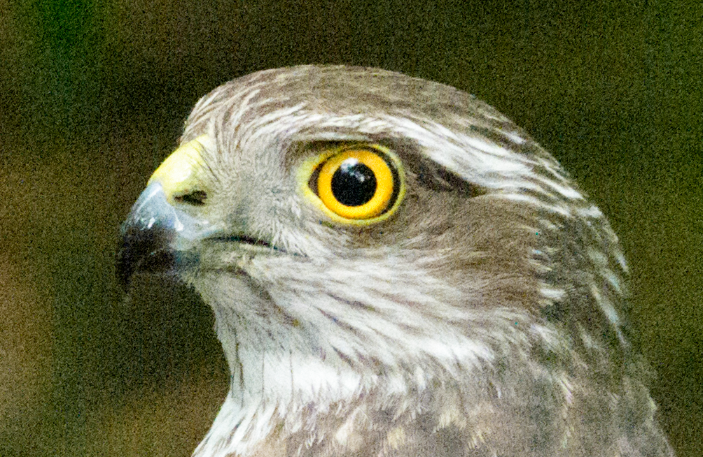

Glück + Inkompetenz + gute Technik = okayes Bild von einem Sperber, der zum Trinken kam. Leider hatte ich die Verschlusszeit zu kurz mit 1/2500s und nicht hinbekommen, sie runterzuregeln. Daher mit ISO 32.000 aufgenommen. Aber, wenn das Motiv groß genug ist, kann man mit Nachbearbeitung noch einiges rausholen.
100% crop unbearbeitet nur mit Farbrauschentfernung auf 25.

Am 6.5.2025 um 21:10 schrieb DJBonoBobo:
Warum halbe Sachen machen wenn es doch viel besser geht?
