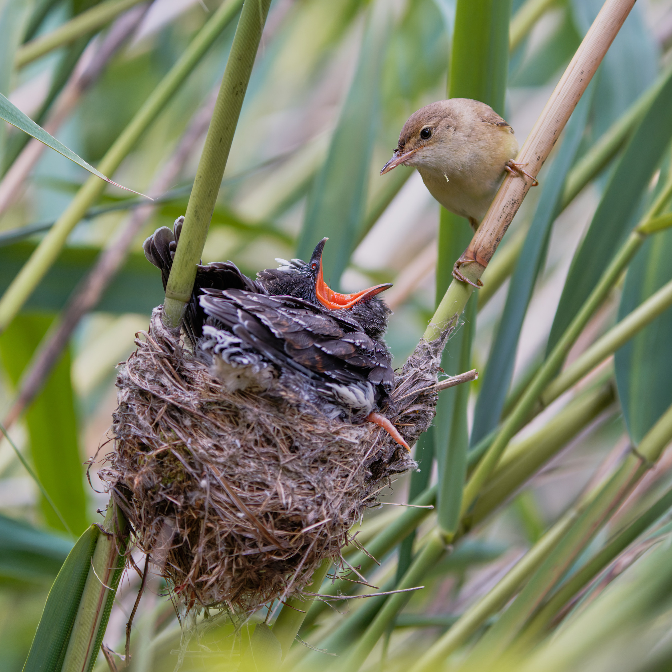

Das 200-600er ist wirklich ein wunderbares Objektiv! Mir ist gerade aufgefallen was für ein tolles Bokeh es auch macht (f:6,3 bei 600mm; A6700):
bearbeitet von Alux

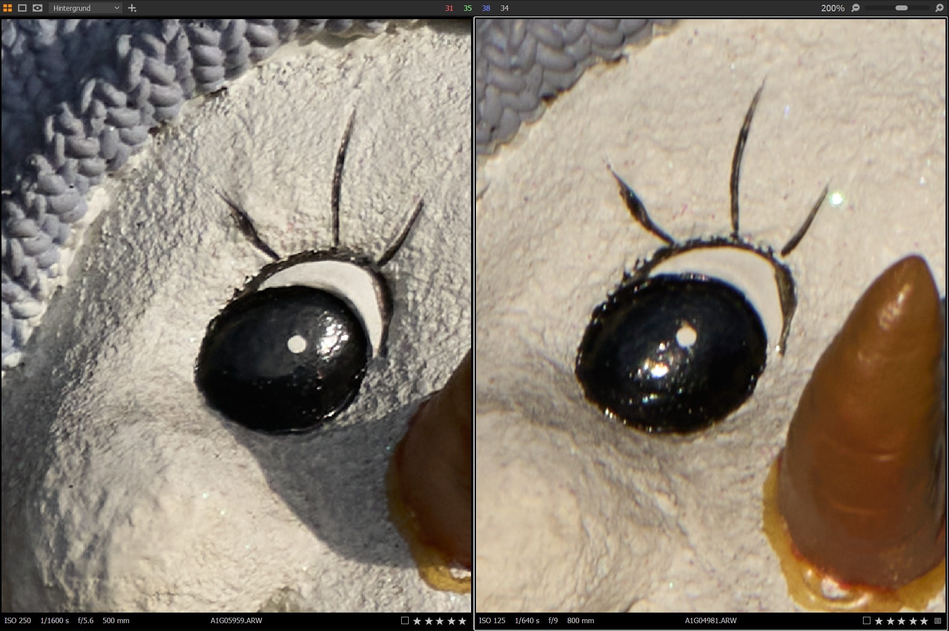

Am 23.11.2025 um 12:39 schrieb BirdandWild:
Hier mal Kontraste und Abbildungsleistung bei ISO 125.
Das 500er wieder im Crop und das 800er etwas abgeblendet auf f9.
Beste Aufnahme aus 2 Exemplaren.
Das soll kein Bashing werden, sondern hier werden ja Erfahrungen mit dem Objektiv sachlich besprochen.
Danke für den Vergleich. Hast Du auch einen bei identischen Lichtbedingungen? Die sind hier ja doch recht unterschiedlich und erlauben aus meiner Sicht hier keinen objektiven Vergleich.
vor 12 Stunden schrieb 3D-Kraft.com:
Die Lichtbedingungen waren in etwa gleich. Das 400-800 bildet auch etwas wärmer ab.

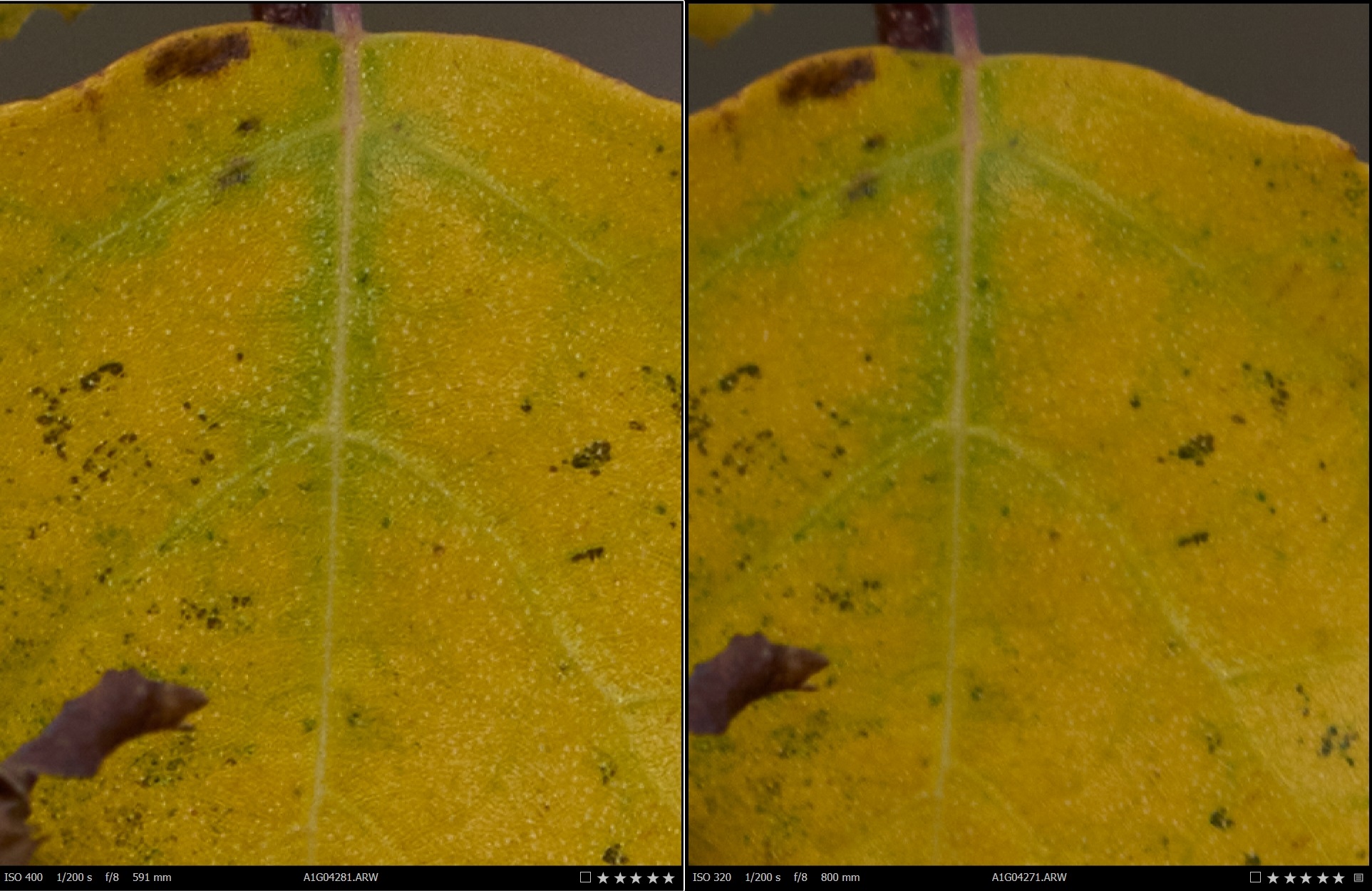

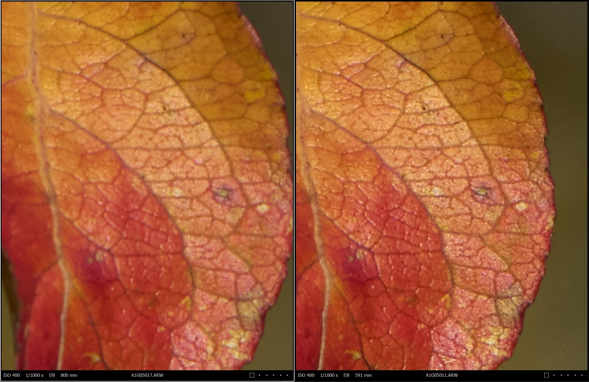

Aber hier noch zwei Beispiele bei 600mm und 800mm innerhalb von ca. 30 Sekunden aufgenommen, was sich mit den MTF Charts oben vom 400-800er deckt.
Der Auflösungsverlust ab 600mm.
Die Fotos bei 600mm wurden auf 800mm gecropped.
Das 400-800 kommt schon bei 600mm nicht an die extreme Auflösung vom 500er ran, was nicht verwunderlich ist bei 27 Elementen in 19 Gruppen.
Im Bereich von 400 bis 600mm waren meine beiden 400-800mm Objektive aber sehr detailreich.

vor 28 Minuten schrieb BirdandWild:
Nein, in dem Falle waren sie alles andere als "gleich". Es mag sein, dass die "Lichtmenge" in etwa gleich war (jedenfalls wenn man Blende, ISO und Belichtungszeit miteinander verrechnet). Die Art des Lichts war jedoch vollkommen unterschiedlich. Das sieht man ja z.B. an der "Nase", die im linken Beispiel einen langen Schatten wirft und im rechten Beispiel nicht. Auch die Reflektion der Lichtquelle in der "Pupille" ist vollkommen anders. Dadurch, dass links das Licht (offenbar Tageslicht) seitlich einfällt und rechts (offenbar Kunstlicht) platt von vorne, kommt im linken Bild natürlich die Struktur der Oberfläche viel besser zum Vorschein und wirkt dadurch viel kontrastreicher. Auch die Fokussierung ist im linken Beispiel viel besser, als im rechten. Ich kann mir nicht vorstellen, dass das 400-800 so viel unschärfer abbildet, sondern glaube, dass der Ausschnitt hier einfach auch schlechter fokussiert war.
Trotzdem danke für die Beispiele.
Es tut mir leid, wenn Du Dich hier auf den Schlips getreten fühlst, aber wenn hier in einem Technik-lastigen Forum Bildvergleiche zu so  einem Objektiv eingestellt werden, die offensichtlich bei anderen zur Meinungsbildung beitragen, dann darf vielleicht auch mal Kritik an potenziell ungeeigneten Bildern erlaubt sein. Ich habe diese Kritik auch nicht pauschal geübt - so wie Du es jetzt auslegst, sondern gezielt und nachvollziehbar begründet.
