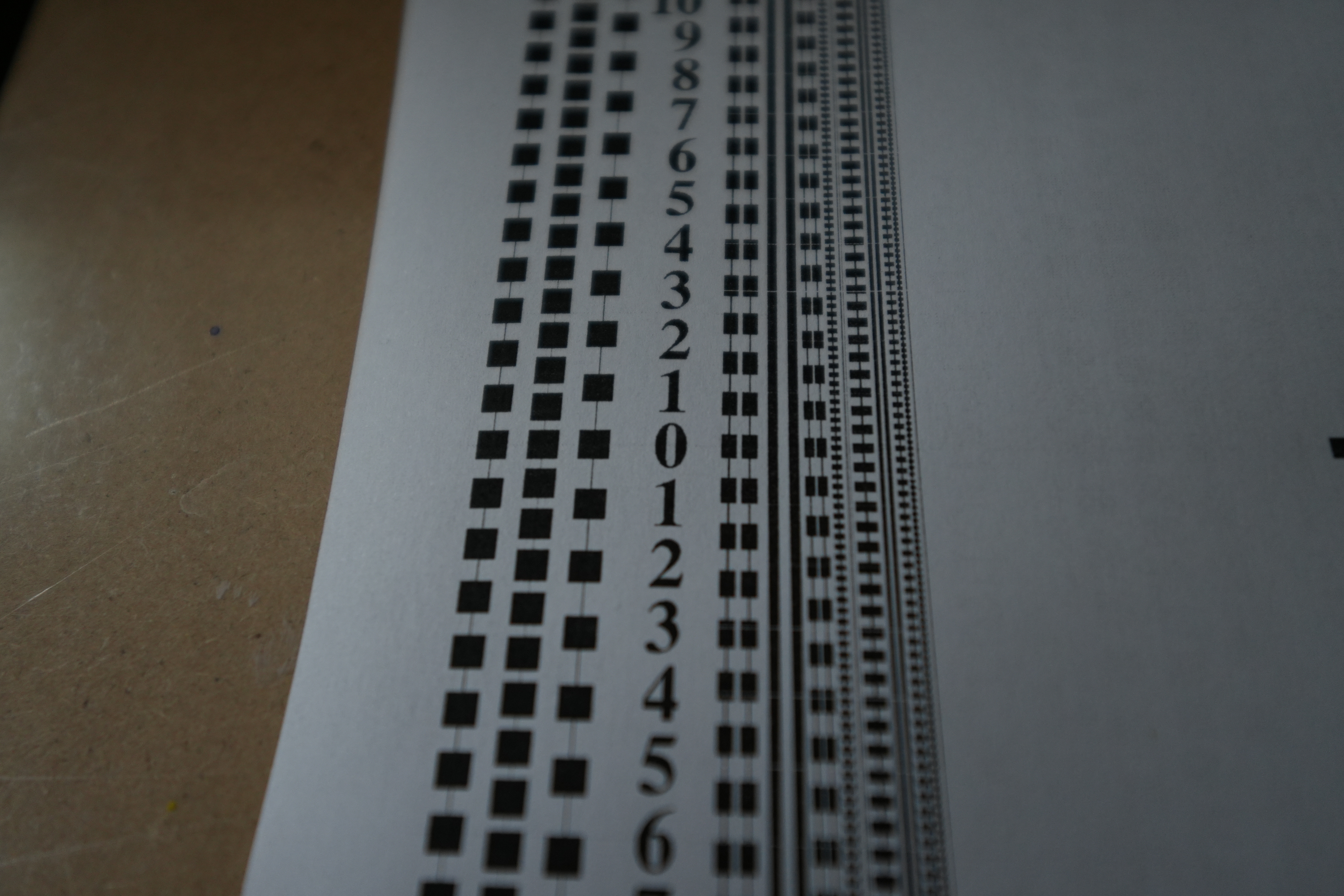

Anbei 2 Beispielbilder:
18mm, 2.8: fokusiert auf Zahl 0

Ist vielleicht auf dem Bild schlecht zu sehen. Die 0 ist natürlich nicht völlig unscharf. Der schärfste Punkt ist jedoch nicht die 0 sondern die 3. Und das darf nicht sein, wenn der vermeintliche AF auf der 0 lag.
Danke. Wenn das zweite Bild ein crop ist, veranschaulicht es schön, dass crops den Bereich der Tiefenschärfe ebenso verändern, wie die Blende.
