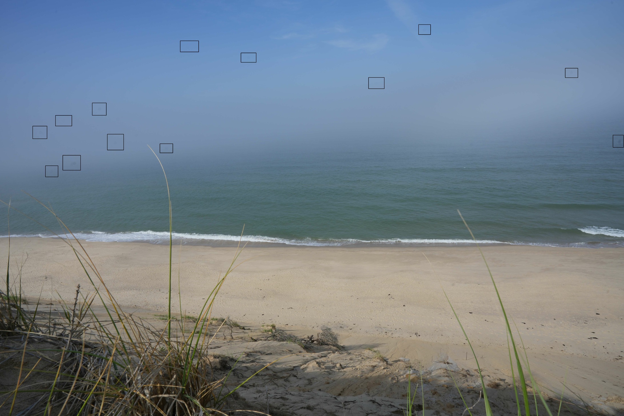

JaegarMeister Geschrieben 27. Juni 2023 Share #1 Geschrieben 27. Juni 2023 Werbung (verschwindet nach Registrierung) Guten Abend allerseits, ich bin nach wie vor neu im Fotografie-Bereich, wobei ich in den letzten Urlauben fleißig Bildger geschossen habe und mich eventuell vom blutigen Anfänger zum Anfänger gesteigert habe ;). Etliche von euch haben mich vor einigen Wochen mit Rat und Tat zur Seite gestanden : https://www.sonyalphaforum.de/topic/4657-a7-iv-belichtungsprobleme-hilfe-erwünscht/ Und das hat aus meiner Sicht zu besseren Bildern geführt, darüber hinaus nehme ich nun zusätzlich im RAW Format auf. Nun zu meinem neuen Problem auf allen Bildern befinden sich gräulich bis schwarze Punkte (siehe Bilder im Anhang). Als Bildquelle habe ich die JPEGs verwendet und sie mittels IrfanView verkleinert, damit ich sie hochladen konnte. Die Bilder sind mit folgender Hardware aufgenommen worden : Sony Alpha 7 IV + Sony GM 16-35mm f/2,8 + Hoya 82mm UV Prime-XS Auf dem UV-Filter sind leider mittlerweile etliche kleiner Kratzer :(, obwohl ich immer mit Blasebalg, Pinsel, Screen Cleaner (ich denke eine alkoholisches Gemisch) und Mikrofasertuch den Filter gereinigt habe. Im Folgdenen wo ich mich über eure Hilfe freuen würde. Meine Erste Frage ist, ob diese Punkte vom verschmutzten/beschädigten Filter kommen oder vom Objektiv selber ? Würde man die störenden Punkte bei Nachbearbeitung der RAW-Bilder entfernt bekommen ? Da ich alle Produkte im Laden vor Ort gekauft habe, würde ich nach euren Rückmeldungen in den Laden gehen und um deren Meinung bzw. Hilfe bitten. Wollte nur bevor ich das mache mich nicht komplett blamieren, nicht, dass es wieder an meiner falschen Bedienung der Kamera liegt. Beste Grüße, Mathias Link zum Beitrag Auf anderen Seiten teilen More sharing options...

Easy98 Geschrieben 27. Juni 2023 Share #2 Geschrieben 27. Juni 2023 (bearbeitet) Hallo Mathias, das ist Staub auf dem Sensor, den man vor allem auf hellen, homogenen Flächen sieht. Ein Blasebalg ist hier dein Freund. Aber Vorsicht, keine Druckluftsprayflaschen verwenden. Ach ja, kleine Ergänzung, kann man in der Bildbearbeitung einfach wegstempeln. bearbeitet 27. Juni 2023 von Easy98 1 Link zum Beitrag Auf anderen Seiten teilen More sharing options...
Gast Geschrieben 27. Juni 2023 Share #3 Geschrieben 27. Juni 2023 vor einer Stunde schrieb JaegarMeister: Meine Erste Frage ist, ob diese Punkte vom verschmutzten/beschädigten Filter kommen oder vom Objektiv selber ? teste doch mit und einmal ohne Filter Link zum Beitrag Auf anderen Seiten teilen More sharing options...
DirkB Geschrieben 28. Juni 2023 Share #4 Geschrieben 28. Juni 2023 (bearbeitet) Moin Mathias, wenn du die Blende so weit wie möglich schließt und die Kamera auf eine helle Fläche richtest, kannst du die meisten Flecken schon im Sucher entdecken. Aber vergiss nicht, die Blende danach wieder richtig einzustellen, ich kenne da jemand, der schöne Motive mit Blende 22 verhunzt hat 🥴. Um heraus zu finden, wo die Flecken stecken, kannst du ja auch das Objektiv wechseln. Aber ich denke, sie sind auf dem Sensor. In LR findest du jeden Fleck, indem du den Regler "Dunst entfernen" voll auf schiebst. bearbeitet 28. Juni 2023 von DirkB Link zum Beitrag Auf anderen Seiten teilen More sharing options...
IX. Geschrieben 28. Juni 2023 Share #5 Geschrieben 28. Juni 2023 Das kommt vom Staub auf dem Sensor und wird beim abblenden sichtbar. Allerdings würde ich dir nicht empfehlen den Sensor zu reinigen, wenn du es in der kurzen Zeit geschafft hast, deinen Filter zu zerkratzten. Lediglich ausblasen könnte ich mir noch vorstellen, da sollte man nichts zerkratzten können. Link zum Beitrag Auf anderen Seiten teilen More sharing options...
JaegarMeister Geschrieben 29. Juni 2023 Autor Share #6 Geschrieben 29. Juni 2023 Entschuldigt, dass ich erst jetzt antworte, allerdings war Gestern und Heute viel los. Danke für eure schnellen Antworten. Am 27.6.2023 um 21:48 schrieb Easy98: Ein Blasebalg ist hier dein Freund. Aber Vorsicht, keine Druckluftsprayflaschen verwenden. Der ist vorhanden. Am 27.6.2023 um 21:48 schrieb Easy98: Ach ja, kleine Ergänzung, kann man in der Bildbearbeitung einfach wegstempeln. Wunderbar, hätte mich geärgert, wenn ich die grauen Punkte nicht mehr loswerde. Am 27.6.2023 um 22:52 schrieb Holzwurmbaum: teste doch mit und einmal ohne Filter Hab ich gemacht in Kombination mit dem Hinweis von DirkB. Die grauen Punkte sind mit und ohne Filter vorhanden, was eure Vermutungen bestätigt, dass es sich um Staub auf dem Sensor handelt. Da ich aktuell nur ein Objektiv besitze und bis auf beim Kauf nie das Objektiv gewechselt habe, frage ich mich wie Staub auf den Sensor gelangen kann ? Rein optisch betrachtet scheint Kamera und Objektiv ziemlich dicht miteinander verbunden zu sein. Gut zugegeben ich benutze die Kamera meist draußen bei Wind und Wetter, vielleicht ist das die Quelle vom Staub. Am 28.6.2023 um 04:54 schrieb IX.: Allerdings würde ich dir nicht empfehlen den Sensor zu reinigen, wenn du es in der kurzen Zeit geschafft hast, deinen Filter zu zerkratzten. Eventuell habe ich etwas übertrieben, es ist ein kleiner Kratzer vorhanden und bei richtigem Licht sieht man weitere winzige würde ich sagen. Es ist nicht so als, wenn der Filter wie ein Küchenbrett aussieht. Trotzdem danke für deine Vorsicht. Hab mal drei Bilder angehängt. Alles klar, dann weiß ich erstmal Bescheid. Im Notfall lasse ich mir das vernünftig im Kameraladen zeigen, bin so oder so regelmäßig in der Stadt. Hallo, lieber Besucher! Als Mitglied würdest du hier ein Bild sehen… Hier einfach kostenlos anmelden – Wir freuen uns immer über neue Mitglieder! Link zum Beitrag Auf anderen Seiten teilen More sharing options...

D700 Geschrieben 9. Juli 2023 Share #20 Geschrieben 9. Juli 2023 (bearbeitet) Am 29.6.2023 um 21:17 schrieb JaegarMeister: Da ich aktuell nur ein Objektiv besitze und bis auf beim Kauf nie das Objektiv gewechselt habe, frage ich mich wie Staub auf den Sensor gelangen kann ? Das mit dem Staub durch Objektivwechsel ist gar nicht das Hauptproblem. Klar kommt bein unachtsamen Objektivwechsel auch Staub hinein, aber der meiste Staub kommt auch ohne Wechsel durch Zoomobjektive in den Sensorraum. Die Objektive saugen den Staub von außen an und der Verschluß verwirbelt es dann noch wunderbar im Vorraum und somit auch auf den Sensor. Seit ich fast nur noch mit elektronischem Verschluß fotografiere (hat andere Gründe), habe ich als positiven Nebeneffekt deutlich weniger mit Sensorflecken zu tun. Dagegen gibt es kein Allheilmittel, denn es kommen viele Faktoren zusammen; aber man kann es schon reduzieren! bearbeitet 9. Juli 2023 von D700 1 Link zum Beitrag Auf anderen Seiten teilen More sharing options...
