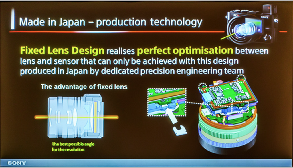

blnmen Geschrieben 31. August Share #592 Geschrieben 31. August vor 18 Stunden schrieb Gernot: Es wäre doch auch zu komisch, wenn Sony an einer High End Kamera mit fest verbautem Objektiv irgendeinen Schrott anbauen würde. Klar ist auch, daß Zeiss Allergiker und die Liebhaber sehr kurzer oder sehr langer Brennweiten damit nicht klar kommen. Das hat auch wirklich niemand behauptet. Meiner persönlichen Meinung nach ist das Objektiv, da es fest, tief und nahe des Sensors verbaut ist besonders in der Bildanmutung da das Auflagemaß wie bei den Wechselobjektiv Kameras nicht beachtet werden muss? Das ist aber nur so eine persönlich Idee und Meinung von mir. Link zum Beitrag Auf anderen Seiten teilen More sharing options...
leicanik Geschrieben 31. August Share #593 Geschrieben 31. August vor 27 Minuten schrieb blnmen: ist das Objektiv, da es fest, tief und nahe des Sensors verbaut ist besonders in der Bildanmutung da das Auflagemaß wie bei den Wechselobjektiv Kameras nicht beachtet werden muss? Das bringt mich auf noch eine Überlegung: Man könnte dann doch eigentlich vermuten, dass es sich ein bisschen verhält wie adaptierte Leica M Objektive. Die haben allerdings wegen des geringen Abstands der Hinterlinse zum Sensor bei Sony so ihre gewissen Probleme, gerade wenn es um kurze Brennweiten geht. Das Summicron 35mm zum Beispiel ist mit einer Sony am Rand wirklich nicht berauschend. Wenn das bei den RX1-Modellen anders (besser) ist, muss Sony da etwas anders gemacht haben, um die schrägen Randstrahlen auszugleichen. Hat evtl. der Sensor einen dünneren Filterstack? 1 Link zum Beitrag Auf anderen Seiten teilen More sharing options...
Bambusbaer Geschrieben 31. August Share #594 Geschrieben 31. August vor 41 Minuten schrieb leicanik: . Hat evtl. der Sensor einen dünneren Filterstack? Da der geschützt und fest eingebaut ist, kann da ja auch keiner "rangrabbeln". Und er muss nur eine Brennweite können - Kompromiss in der Ausgestaltung nach oben und unten entfällt. Link zum Beitrag Auf anderen Seiten teilen More sharing options...
KDKPHOTO Geschrieben 31. August Share #595 Geschrieben 31. August vor 46 Minuten schrieb leicanik: .. muss Sony da etwas anders gemacht haben, um die schrägen Randstrahlen auszugleichen. Ich denke Zeiss hat etwas gemacht, nicht Sony und die Nähe des letzten Elementes zum Sensor ist ja eine der Besonderheiten der RX1. Link zum Beitrag Auf anderen Seiten teilen More sharing options...
Gernot Geschrieben 31. August Share #596 Geschrieben 31. August Durch den Zentralverschluß reichen die hinteren Linsen bis knapp vor den Sensor. Diese Linsen sind sehr groß. https://www.sonyalpharumors.com/small-rx1rii-tidbits-its-assembled-in-japan-by-specialized-people/ Bild daraus: Hallo, lieber Besucher! Als Mitglied würdest du hier ein Bild sehen… Hier einfach kostenlos anmelden – Wir freuen uns immer über neue Mitglieder! Man kann natürlich lamentieren, ob diese beiden hinteren Linsen zu einem "Sonnar" Design gehören oder ob das eher Hilfslinsen sind. Es sieht aber auf jeden Fall so aus, als würden die Lichtstrahlen annähernd (vielleicht sogar exakt) senkrecht auf den Sensor treffen. 2 2 Link zum Beitrag Auf anderen Seiten teilen More sharing options...
leicanik Geschrieben 31. August Share #597 Geschrieben 31. August Danke @Gernot das scheint mir die plausible Erklärung zu sein. Link zum Beitrag Auf anderen Seiten teilen More sharing options...
blnmen Geschrieben 31. August Share #598 Geschrieben 31. August vor 12 Minuten schrieb Gernot: Durch den Zentralverschluß reichen die hinteren Linsen bis knapp vor den Sensor. Diese Linsen sind sehr groß. https://www.sonyalpharumors.com/small-rx1rii-tidbits-its-assembled-in-japan-by-specialized-people/ Bild daraus: Hallo, lieber Besucher! Als Mitglied würdest du hier ein Bild sehen… Hier einfach kostenlos anmelden – Wir freuen uns immer über neue Mitglieder! Man kann natürlich lamentieren, ob diese beiden hinteren Linsen zu einem "Sonnar" Design gehören oder ob das eher Hilfslinsen sind. Es sieht aber auf jeden Fall so aus, als würden die Lichtstrahlen annähernd (vielleicht sogar exakt) senkrecht auf den Sensor treffen. Dankeschön für diesen Hinweis, dieses spezielle Design ist wirklich einleuchtend und erklärt auch die spezielle Bildanmutung für diese Kamera und das Objektiv...🙂 Link zum Beitrag Auf anderen Seiten teilen More sharing options...
Bambusbaer Geschrieben 31. August Share #599 Geschrieben 31. August vor 34 Minuten schrieb Gernot: Durch den Zentralverschluß reichen die hinteren Linsen bis knapp vor den Sensor. ..... Es sieht aber auf jeden Fall so aus, als würden die Lichtstrahlen annähernd (vielleicht sogar exakt) senkrecht auf den Sensor treffen. Baut ein Zentralverschluß enger als ein Schlitz ? Na gut - jedes Zehntel zählt irgendwann .... Danke für Deine Erläuterung Link zum Beitrag Auf anderen Seiten teilen More sharing options...
leicanik Geschrieben 31. August Share #600 Geschrieben 31. August vor 2 Stunden schrieb Bambusbaer: Baut ein Zentralverschluß enger als ein Schlitz ? Na gut - jedes Zehntel zählt irgendwann .... Danke für Deine Erläuterung Ein Zentralverschluss sitzt im Linsensystem, wie eine Blende. Der Schlitzverschluss sitzt dahinter, vor dem Sensor. 2 Link zum Beitrag Auf anderen Seiten teilen More sharing options...
