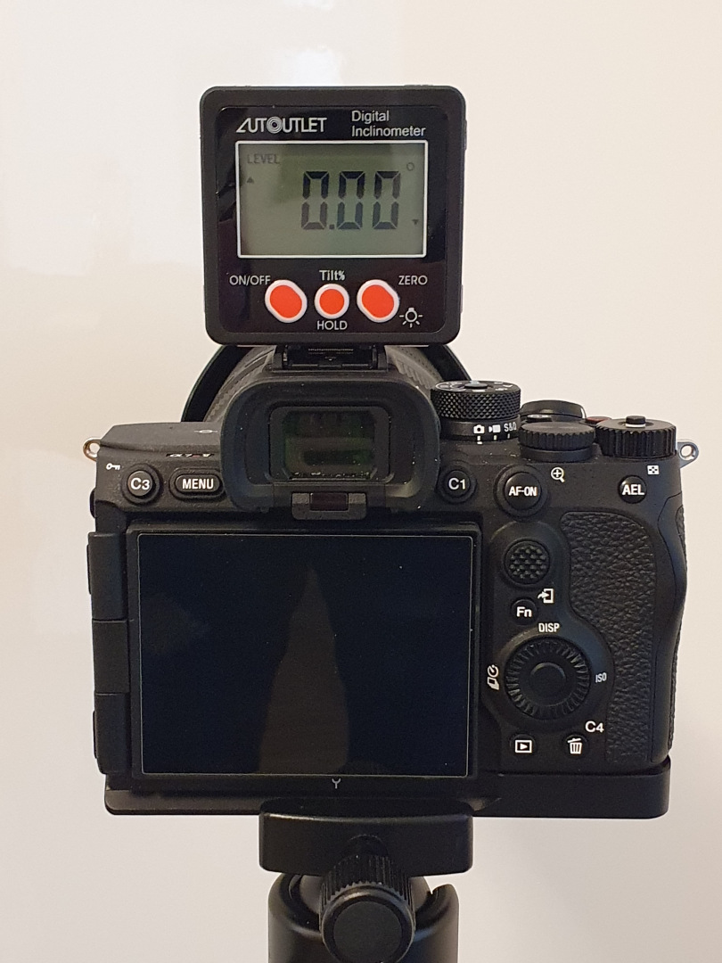

Der Neigungsmesser ist bei mir eingetroffen. Hier ein erster Eindruck.
Er ist klein, leicht und reagiert auf minimalste Abweichungen von der Waage. Das hatte ich so nicht erwartet. Die in der Kamera (A7R5) angezeigte Waage ist relativ unempfindlich designt, wohl um auch eher grobmotorischen Nutzern, das ungefähre Geradehalten stressfrei zu ermöglichen. Die dortige Anzeige regiert jedoch erst bei einer Abweichung von 1 bis 1,5°. Damit kann man zwar gemütlich hantieren, für Architektur und Ähnliches, ist das aber viel zu ungenau.
Der Neigungsmesser hat eine hundertstel Grad (zwei Nachkommastellen) Anzeige. Da der angegebene Messfehler höher ist, ist das aber relativ sinnfrei. Interessanter ist das Zehntelgrad-Digit. Damit lässt sich die Kamera auf einem Kugelkopf recht genau einrichten. Da ein Kugelkopf aber mehrere Achsen gleichzeitig verstellt, ist das Finden der richtigen Friktionsstärke zunächst ein kleines Geduldsspiel. Nach einigem Probieren konnte die Kamera aber gut und genau positioniert werden. Für Studioarbeit mag das vielleicht nicht genügen, an der Fotofront schon.
Der Neigungsmesser wird dazu jeweils quer und falls erforderlich auch längs auf den Blitzschuh gestellt und zwar so lange, bis die Kamera so gut als möglich ausgerichtet ist. Eine Abweichung von 0,1 bis 0,2 Grad scheint akzeptabel. Es wurde berichtet, dass es bereits zwischen Sensor und Blitzschuh Winkelabweichung geben soll. Das konnte ich noch nicht testen, da wegen ganztägigem strömenden Regen noch kein Feldversuch stattfinden konnte.
Bis hierher bin ich positiv überrascht, insbesondere wie klein und günstig diese Lösung erscheint. Ich bleibe am Ball, bzw. am Neigungsmesser...

Die in der Kamera (A7R5) eingebaute Wasserwaage ist relativ unempfindlich
Das ist ein interessantes Thema. Natürlich hat die Kamera keine Wasserwaage, sondern wird wohl die Gyrosensoren des IBIS dazu benutzen. Die können je nach Kamera unzerschiedlich gut/genau sein, aber auch evtl etwas anderes messen als eine klassische Wasserwaage. Ich würde eher auf eine Wasserwaage vertrauen. Und falls die Motive nicht der Gravitation entlang ausgerichtet sind, nützt auch die wenig.
Die Kalibrierung basiert auf den kleinen Füssen unter dem Inclinometer. Die Distanz von rund 60 mm stellt die Messbasis dar. An den beiden Punkten ist das Gehäuse so präzise wie möglich gefertigt. Aber zwischen den Auflagepunkten ist Niemandsland, und die Messbasis des Blitzschuhs liegt genau in dem unberechenbaren Bereich. Ausserdem ist die Messbasis des Blitzschuhs mit einer Länge von ca. 15 mm viel zu kurz, da kannst Du genauso gut schätzen.
Lege mal einen Haarwinkel quer über den Blitzschuh und stelle den Inclinometer darauf, dann miss nochmal. Gleiches Spiel an 1. der Unterseite der Kamera und 2. an der Profilschiene. Wenn da schon ein Delta=X drin ist, wird es böse. Immer schön daran denken, dass der Inclinometer mit den Magneten selber halten muss, ein Festhalten mit den Händen verfälscht die Messergebnisse teilweise erheblich, weil damit ein leichter Druck ausgeübt wird. Vom Druck auf den Stativkopf und dem damit verbundenen Verziehen mal ganz abgesehen.
Vernünftig und seriös handhaben kann man solche Instrumente nur mit einem guten Getriebekopf.
@bundera Grau ist alle Theorie. Es geht hier nicht um wissenschaftliche Analysen, sondern um ein simples Hilfsmittel dass in Ergänzung zu Gitternetzlinien mehr hilft, als das kamerainterne Schätzeisen. Genauer als eine gleich große Libelle ist es allemal und es ist beleuchtet (Nachtaufnahmen). Die Fototasche ist eh schon voll genug.

Ich frage mich gerade auch, ob die Sensoren überhaupt so genau in der Kamera ausgerichtet sind.
Ich benutze die interne Waage nicht so oft, aber mir scheint, dass die Genauigkeit mit der Qualität des IBIS korreliert (OlyEM1m2 > A7iii > OlyEM10 > RX100).

Der kleine Neigungsmesser ist ja nicht als Ersatz gedacht, sondern als Ergänzung. Ob überhaupt und wenn ja, welche Hilfsmittel der geneigte Fotograf für welches Foto schlussendlich nutzen möchte, kann er in jedem Einzelfall vor Ort entscheiden. Es ist schlicht ein weiteres Tool das kaum Platz wegnimmt.

DIe Genauigkeit der Sucheranzeige ist begrenzt. Ich habe es einmal mit einem Inklinometer zur Einstellung der EWD für Modellflugzeuge nachgemessen. So ab 1° Neigung zeigt die Kamera grün, sonst würde man aus der Hand das gar nicht grün bekommen. Das hat mit "Schätzeisen" nichts zu tun. Je kürzer die Brennweite ist, desto kritischer wird es dann. Bei den kurzen Voigtländern ist eine Nachkorrektur fast immer erforderlich. Ich würde mich mit einem zusätzlichen Meßgerät auch eher auf die Bodenplatte der Kamera beziehen, weil doch Statitive da auch traditionell die Wasserwaagen haben. Die Anbringung im Blitzschuh ist doch ein Witz auf Gummirädern.
Inklinometer basieren übrigens nicht auf Kreisel (Gyro) Sensoren, welche die Drehrate (Winkelgeschwindigkeit) erfassen. Sie benutzen Beschleunigungssensoren, die in MEMS Bauweise heute preiswert und sehr verbreitet sind.
