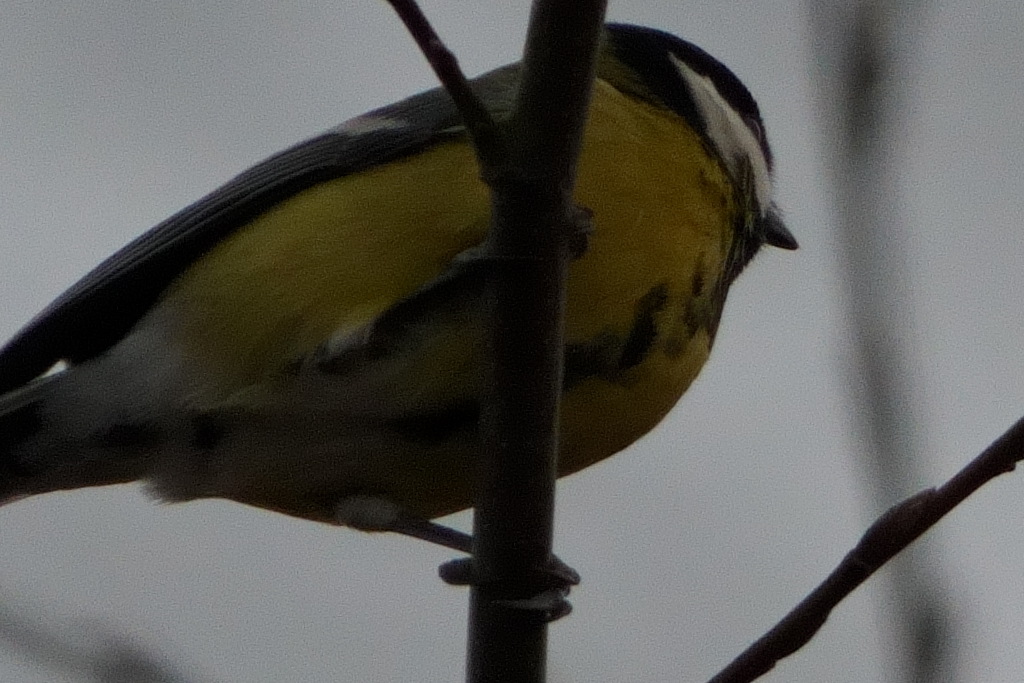

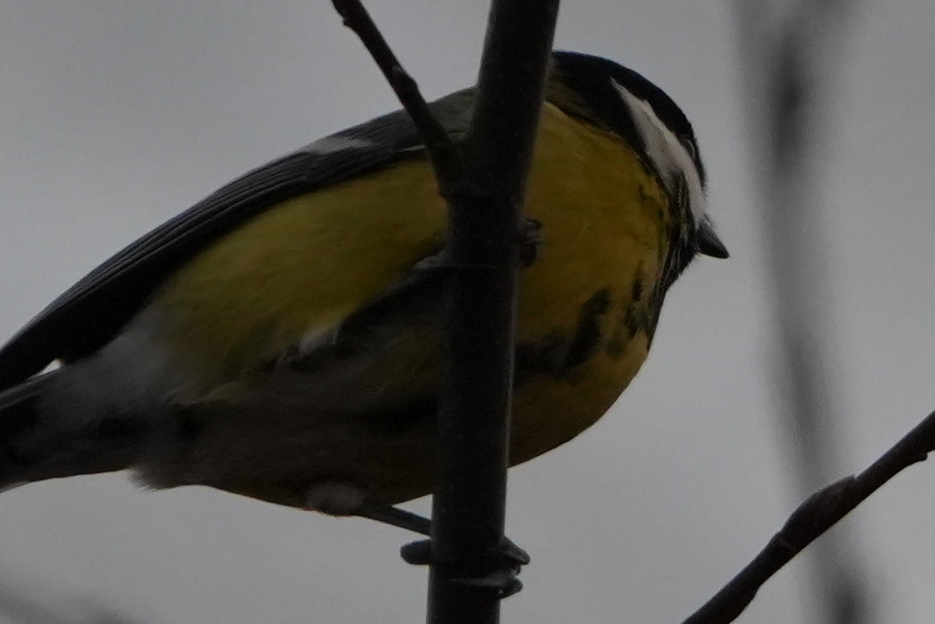

AlphaEye Geschrieben Mittwoch um 19:26 Uhr Share #1 Geschrieben Mittwoch um 19:26 Uhr Werbung (verschwindet nach Registrierung) Hallo Ich habe hier die A7 V seit einigen Tagen liegen und wundere mich seit Anbeginn über das Rauschen in den RAW Files, selbst bei akzeptablen Lichtverhältnissen, und bin mittelmäßig frustriert - zumal es meine erste Sony seit Jahren ist. Nun kann ja bisher m.W. nur die Sony Software "Imaging Edge" die ARW der 7V öffnen und bearbeiten. Ich bekomme aber auch mit der Rauschunterdrückung des Sony Editors kein zufriedenstellendes Ergebnis zustande. Das HEIF ist wesentlich sauberer. Ich habe mal drei Dateien mit 125% des gleichen Bildes angehängt, einmal RAW HQ ohne Bearbeitung, einmal das RAW mit automatischer Entrauschung und einmal HEIF 4-2-2, letzteres ebenfalls unbearbeitet. ISO war 1600. Fällt jmd. etwas dazu ein? RAW Original RAW Entrauscht HEIF Original Link zum Beitrag Auf anderen Seiten teilen More sharing options...

leicanik Geschrieben Donnerstag um 09:09 Uhr Share #2 Geschrieben Donnerstag um 09:09 Uhr vor 13 Stunden schrieb AlphaEye: Fällt jmd. etwas dazu ein? Das Bild scheint mir deutlich unterbelichtet. Wie sieht es denn aus, wenn du ausreichend belichtest? 1 Link zum Beitrag Auf anderen Seiten teilen More sharing options...
Raumfahrer Geschrieben Donnerstag um 09:21 Uhr Share #3 Geschrieben Donnerstag um 09:21 Uhr vor 13 Stunden schrieb AlphaEye: Nun kann ja bisher m.W. nur die Sony Software "Imaging Edge" die ARW der 7V öffnen und bearbeiten. I Seit dem letzten Update kann LR zumindest die unkomprimierten RAW's lesen. Versuche es mal damit. Link zum Beitrag Auf anderen Seiten teilen More sharing options...
DJBonoBobo Geschrieben Donnerstag um 09:34 Uhr Share #4 Geschrieben Donnerstag um 09:34 Uhr (bearbeitet) Bei dem HEIF wird ja meines Wissens von der Kamera bereits eine Rauschunterdrückung angewendet, wie bei JPEG. Daher ist das nicht mit einem unbearbeiteten RAW vergleichbar. Was dir automatische Entrauschung des Sony Editors am Desktop macht, weiß man nicht und kann man daher auch nicht wirklich mit der In-Kamera-Entrauschung vergleichen. bearbeitet Donnerstag um 09:37 Uhr von DJBonoBobo Link zum Beitrag Auf anderen Seiten teilen More sharing options...
der_molch Geschrieben Donnerstag um 13:21 Uhr Share #5 Geschrieben Donnerstag um 13:21 Uhr ... wieviel Ausschnitt aus einem ganzem Bild ist die Meise überhaupt ? Wie sieht das ganze Bild aus der Kamera aus ? 2 Link zum Beitrag Auf anderen Seiten teilen More sharing options...
AlphaEye Geschrieben Donnerstag um 16:01 Uhr Autor Share #6 Geschrieben Donnerstag um 16:01 Uhr Danke für Eure Antworten! Mein erster Eindruck war bisher durchgängig, das die Kamera zuviel rauscht. Aber ich werde explizite Testbilder machen mit unterschiedlichsten Lichtverhältnissen und melde mich nochmal. Vielleicht liegt es ja wirklich auch nur an der Software bzw. daran das die RAW Verarbeitung noch Luft nach oben hat. Link zum Beitrag Auf anderen Seiten teilen More sharing options...
wasabi65 Geschrieben Donnerstag um 16:50 Uhr Share #7 Geschrieben Donnerstag um 16:50 Uhr Werbung (verschwindet nach Registrierung) vor 48 Minuten schrieb AlphaEye: Mein erster Eindruck war bisher durchgängig, das die Kamera zuviel rauscht Dir ist schon klar, dass man einen Vergleich mit anderen Kameras nicht bei 100% Crop machen darf, sondern nur bei gleicher Ausgabegrösse? Link zum Beitrag Auf anderen Seiten teilen More sharing options...
