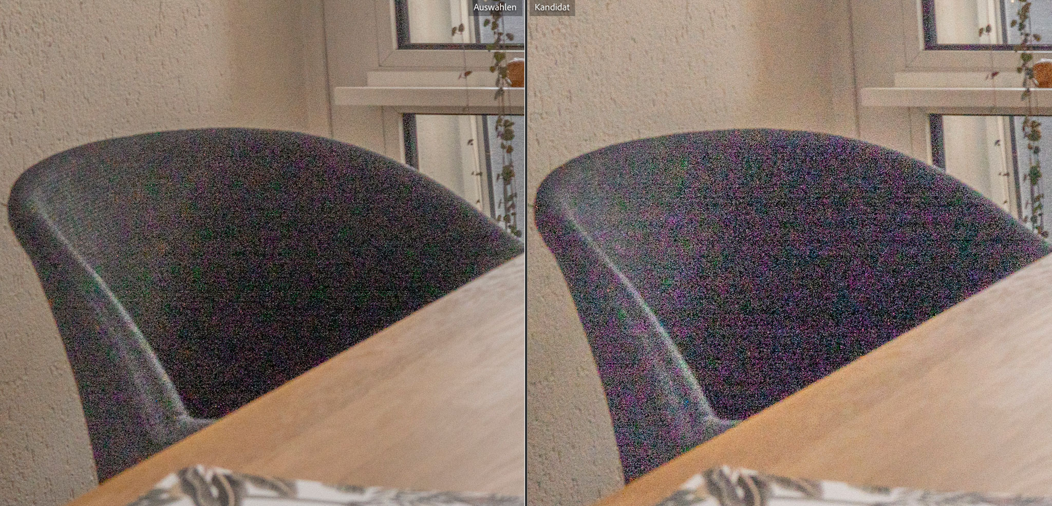

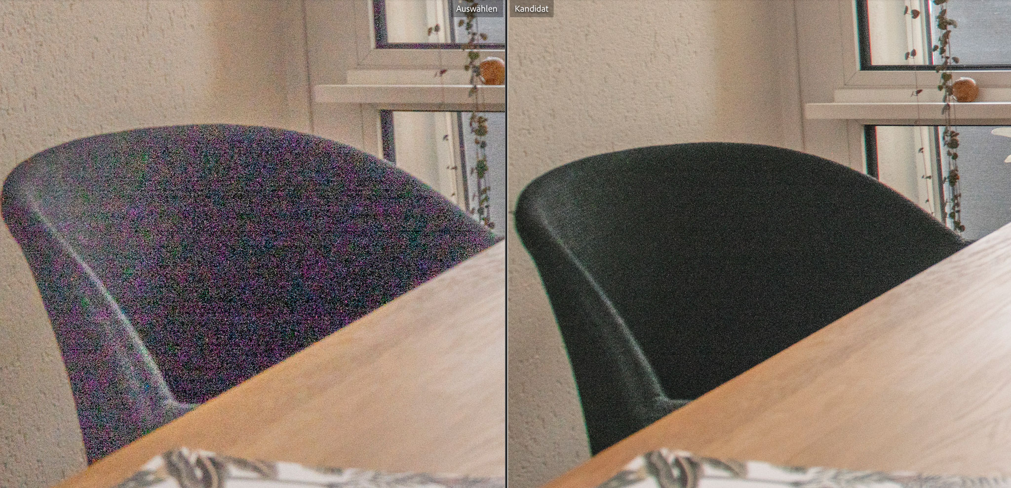

1. Test: Sony bei "optimalen" ISO100, Nikon bei "optimalen" ISO64. Belichtung abhängig von ISO identisch eingestellt. Bilder danach im LR +5 Blendenstufen und Plus 100% Tiefen. Bilder sind jeweils ein 100% Ausschnitt. Natürlich nix entrauscht oder so. Links Sony, rechts Nikon
Das hat mich doch schon mal erstaunt, dass hier die Nikon absolut unbeeindruckt scheint und die Sony massives Rauschen in den dunklen Bereichen hat. Gemäss photonstophotos.net hat die Nikon bei ISO64 effektiv auch etwas weniger Rauschen als die Sony bei ISO100. Aber grad "so viel"?

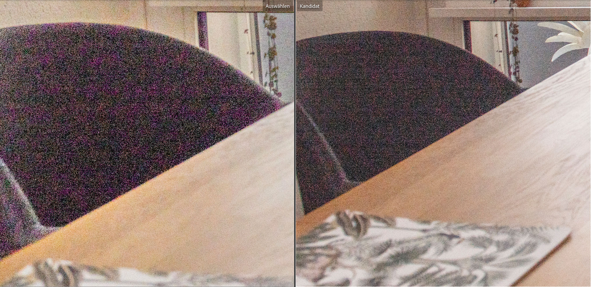

Obwohl gemäss photonstophotos.net die Sony bei ISO 50 nicht weniger Rauschen hat als bei ISO 100 habe ich dann der Vergleich gemacht. Die nächsten Bilder sind beide von der Sony, einmal mit ISO 50 und einmal mit ISO100:
Links ISO50, rechts ISO100 - hat mich nun überrascht, dass ich bei ISO50 deutlich weniger Rauschen habe:
Ich habe dann testhalber die Sony und die Nikon noch bei ISO 320 verglichen:
Links die Sony - hier ist sie fast gleichauf mit Nikon - wobei das etwas unfair ist, weil bei ISO320 die Sony den Knick hat wo das ISO Rauschen wieder abnimmt. Die Nikon hat den Knick erst bei ISO 400:

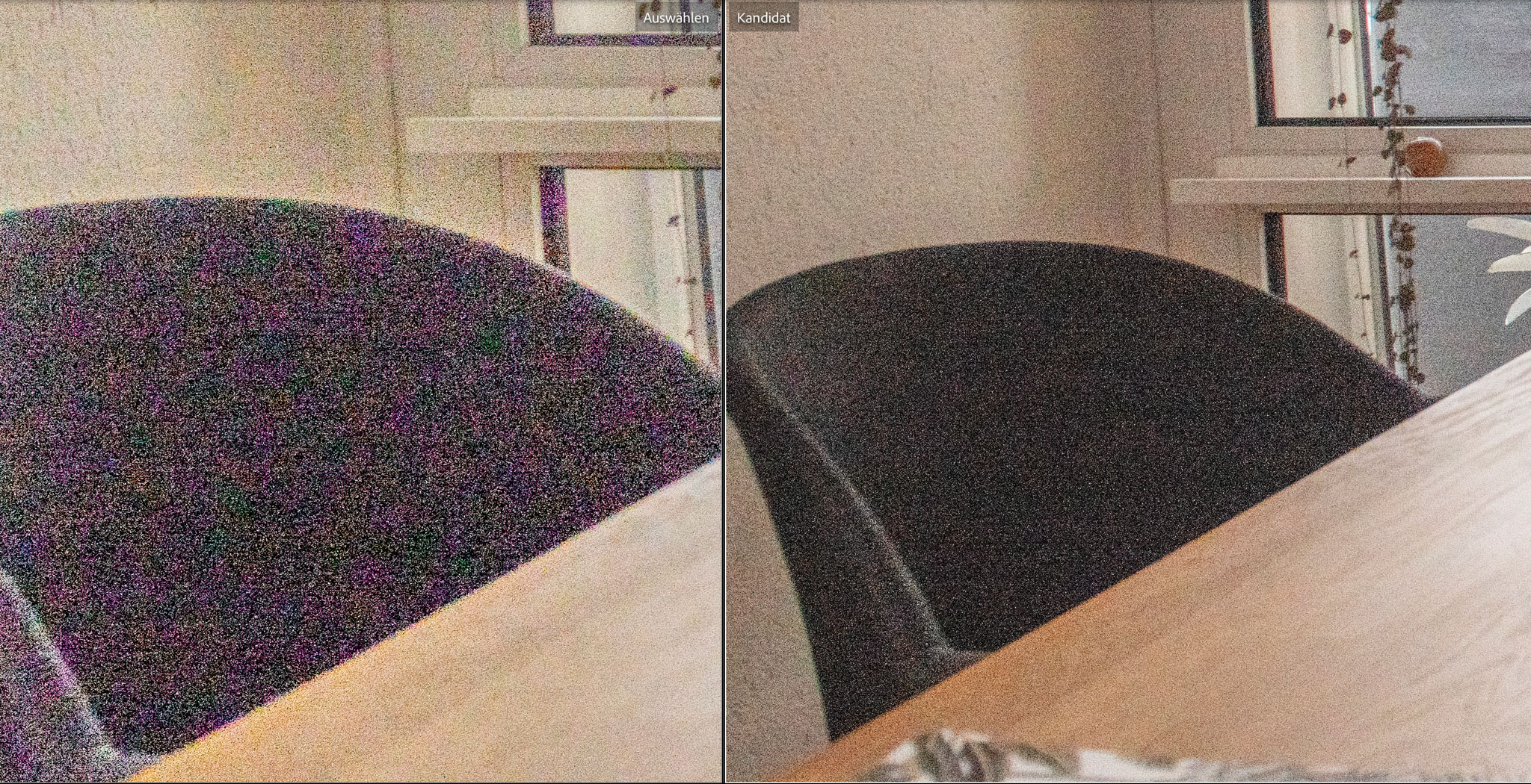

Bei ISO 500 ist dann wieder die Nikon sichtbar besser:
Auch wenn die Sony mehr Megapixel hat, hat mich doch erstaunt wie deutlich der Unterschied ist - aber ev. ist das auch nicht so aussagekräftig?! Wie gesagt - kein Real World. aber dennoch.

Das würde ich nicht sagen. Iso 50 zieht im Endeffekt im Nachhinein nur die Helligkeit eine Blendenstufe runter. Bei ISO 50 fehlt dir dann nach oben hin eine Blendenstufe im Dynamikumfang. Heißt was bei ISO 100 ausgebrannt ist wäre bei gleicher Belichtungszeit und Blende bei ISO 50 auch ausgebrannt.
Ich könnte mir vorstellen, dass das auch der Grund ist warum die dunklen Bereiche bei ISO 50 weniger rauschen haben. Wenn du bei ISO 50 um 5 Blendenstufen unterbelichtest hast du eigentlich nur 4 Blendenstufen unterbelichtet und dann hat die Kamera den Signalpegel noch eine Blendenstufe abgesenkt dadurch wurde dann das Signal-/Rauschverhältnis besser als bei einer wirklich um 5 Blendenstufen unterbelichteten Aufnahme.

Du hast das Rauschen verglichen und fragst jetzt nach dem Dynamikumfang. ISO 50 ist ein erweiterter Wert. Es wird eine Blende überbelichtet, was natürlich das Rauschen reduziert, aber in der Dynamik keinen Vorteil bringt, den Bereich lediglich verschiebt.
