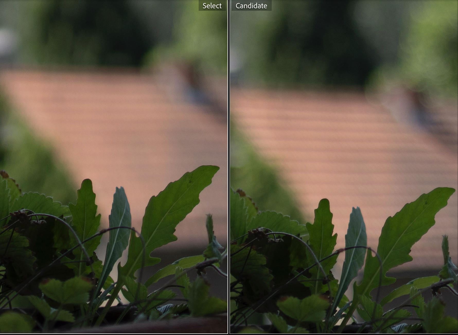

blur Geschrieben 9. Juli 2023 Share #43 Geschrieben 9. Juli 2023 Ich hatte vorhin das Samyang 24mm genommen und Tests mit Blende 1.8 und dem EFCS / Bokeh gemacht. Beim ersten Foto im Screenshot ist immer EFCS On und das verblüfft mich, denn bei 100% sehe ich einen leichten Vorteil für ON, der eigentlich nicht sein dürfte. Ich habe beim Fotografieren peinlich auf die Reihenfolge geachtet und immer beim ersten Foto manuell fokussiert und diesen Fokus dann auch für das zweite Foto genommen. Und natürlich sind die Unterschiede in der Normalansicht nicht mehr wahrnehmbar. Hallo, lieber Besucher! Als Mitglied würdest du hier ein Bild sehen… Hier einfach kostenlos anmelden – Wir freuen uns immer über neue Mitglieder! 1 Link zum Beitrag Auf anderen Seiten teilen More sharing options...

dirkoliverm Geschrieben 9. Juli 2023 Share #45 Geschrieben 9. Juli 2023 vor 5 Minuten schrieb blur: Ich hatte vorhin das Samyang 24mm genommen und Tests mit Blende 1.8 und dem EFCS / Bokeh gemacht. Beim ersten Foto im Screenshot ist immer EFCS On und das verblüfft mich, denn bei 100% sehe ich einen leichten Vorteil für ON, der eigentlich nicht sein dürfte. Ich habe beim Fotografieren peinlich auf die Reihenfolge geachtet und immer beim ersten Foto manuell fokussiert und diesen Fokus dann auch für das zweite Foto genommen. Und natürlich sind die Unterschiede in der Normalansicht nicht mehr wahrnehmbar. Hallo, lieber Besucher! Als Mitglied würdest du hier ein Bild sehen… Hier einfach kostenlos anmelden – Wir freuen uns immer über neue Mitglieder! Samyang Objektive bereiten wirklich nur Probleme 🥳🤓 3 Link zum Beitrag Auf anderen Seiten teilen More sharing options...

blur Geschrieben 9. Juli 2023 Share #48 Geschrieben 9. Juli 2023 @Aaron, ich habe das so verstanden, dass kurze Verschlusszeiten, oberhalb von 1/4000 Probleme mit der Verschlussgeschwindigkeit des 2. Verschlussvorhangs kollidieren. Die schnelle Belichtungszeit überholt dann quasi den 2. Verschlussvorhang. Und das macht nicht Probleme beim Bokeh, aber es kann zu einer Abschattung, oder zu Artefakten in den oberen Bildbereichen führen. Und die Bokeh Problematik entsteht durch große Blendenöffnung. Mark Galer demonstriert das hier, das Video ist leider wie bei ihm gewohnt recht lang - ab 16:50 gibt es ein Beispiel für 1/8000 und EFCS On. Er hat sehr lange in seinem Archiv suchen müssen und war schon etwas verzweifelt 😉 Ab 18:48 und ab 24:10 sieht man die Auswirkungen auf das Bokeh bei EFCS On und da geht es um die große Blendenöffnung und nicht um die Belichtungszeit. vor 1 Stunde schrieb Aaron: Bei den meisten Bildern ist auch bei f1,4 die Verschlusszeit länger als 1/2000 und damit völlig unproblematisch den EEVV auf an zu lassen Aber da sind wir einer Meinung 😉 Und das Ganze ist eher eine akademische Diskussion. 1 1 Link zum Beitrag Auf anderen Seiten teilen More sharing options...
Aaron Geschrieben 9. Juli 2023 Share #49 Geschrieben 9. Juli 2023 (bearbeitet) @blur , ja die Abschattungen bei >1/4000 s habe ich bei einem f1,4 Objektiv selbst schon gehabt und ich verstehe es so, dass diese Abschattungen auch die Unschärfekreise im Unschärfebereich eckig machen und deswegen ein schlechteres Bokeh eben durch diese Abschattungen bei der sehr schnellen Belichtungszeit entsteht. Tatsächlich ist das Bokeh immer besser und weicher, je weiter ich die Blende öffne. Ich habe noch nie ein schlechteres Bokeh infolge einer weiter geöffneten Blende als f1,7 erlebt und kann mir das auch schwer vorstellen bzw. erklären. PS: Meist lässt sich die sehr schnelle Belichtungszeit bei großer Helligkeit dadurch vermeiden die ISO auf 50 zu setzen, da sollten Zeiten >1/4000 gar nicht mehr häufig vorkommen. Ich nehme weiterhin sehr stark an, dass aktuellere Modelle einen schnelleren Vorhang haben und das Problem möglicherweise dort gar nicht mehr auftritt. Da ich bislang nur ein einziges Foto mit diesem Effekt habe ist mir die Mühe zu groß, das zu überprüfen. bearbeitet 9. Juli 2023 von Aaron 2 Link zum Beitrag Auf anderen Seiten teilen More sharing options...
