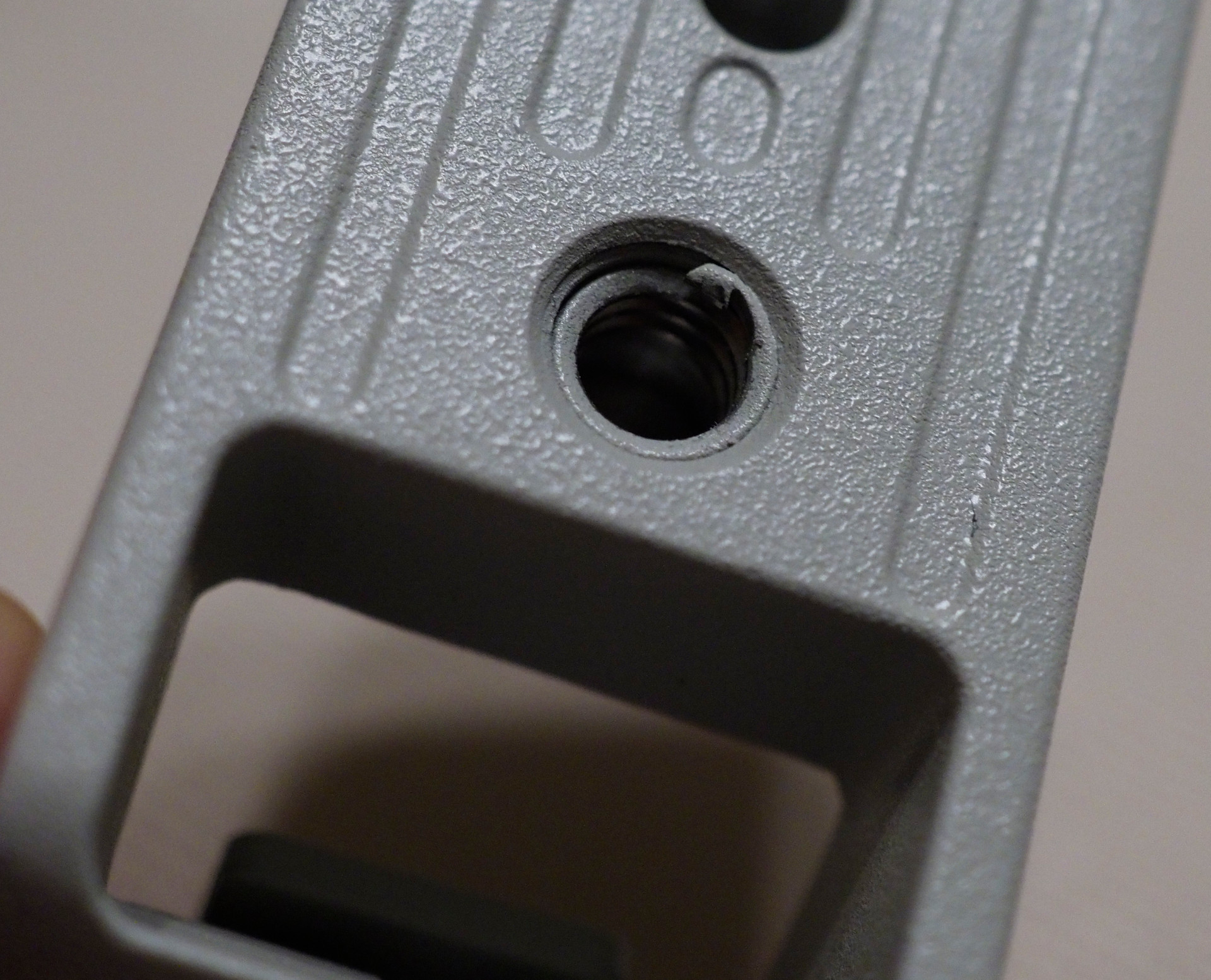

x_holger Geschrieben 26. Februar 2021 Share #1 Geschrieben 26. Februar 2021 (bearbeitet) Werbung (verschwindet nach Registrierung) Ich habe heute mein neues Sony 100-400 GM per Post erhalten und nicht schlecht gestaunt, als ich mir den abnehmbaren Stativfuß angesehen habe. Sonst funktioniert alles einwandfrei, aber bei einem Objektiv für 2899,- Euro Listenpreis ärgert mich so etwas. Schaut selbst.... Der Stativfuß ist abnehmbar und offenbar von Sony zugekauft oder von einem Zulieferer produziert, aber ein saubergedrehtes Stativgewinde (im Stativfuß gibt es davon 2) sollte ja wohl selbstverständlich sein. Wie sieht das bei eurem 100-400 GM aus? Was würdet ihr an meiner Stelle machen? bearbeitet 26. Februar 2021 von x_holger Titel des Beitrags angepasst Link zum Beitrag Auf anderen Seiten teilen More sharing options...

voti Geschrieben 26. Februar 2021 Share #2 Geschrieben 26. Februar 2021 Das sieht bei mir genauso aus. Meinst Du diese Einkerbungen oben im Gewinde? Weiß auch nicht, wozu die da sind, aber das soll wohl so sein. 1 Link zum Beitrag Auf anderen Seiten teilen More sharing options...
Gast Geschrieben 26. Februar 2021 Share #3 Geschrieben 26. Februar 2021 Bei meinem ist es genauso. Was ist das Problem? Link zum Beitrag Auf anderen Seiten teilen More sharing options...
Gast Geschrieben 26. Februar 2021 Share #4 Geschrieben 26. Februar 2021 Das sind Helicoil Gewindeeinsätze. Sieht bei mir gleich aus. So hat man ein Stahlgewinde statt einem Alugewinde. Nutzen ist klar oder? Ich habe inzwischen einen Austauschfuss von Kirk mit Arca Swiss Fuss montiert. Link zum Beitrag Auf anderen Seiten teilen More sharing options...
x_holger Geschrieben 26. Februar 2021 Autor Share #5 Geschrieben 26. Februar 2021 (bearbeitet) 19 minutes ago, voti said: Das sieht bei mir genauso aus. Meinst Du diese Einkerbungen oben im Gewinde? Weiß auch nicht, wozu die da sind, aber das soll wohl so sein. Ja, ich meine die Einkerbungen. So sah ein Stativgewinde noch nie bei meinem Equipment aus. Auf den ersten Blick sieht es ausgebrochen oder fehlerhaft gefertigt aus .... Wenn das so sein soll, nun gut .... Ja, ich werde auch einen Arca Swiss Fuß benutzen .... Gibt es denn Stative/Stativplatten, die so einen Anschluss mit zwei Stativgewinden und einem Dorn in der Mitte benutzen? Ich kenne nur Arca Swiss kompatible Stative .... bearbeitet 26. Februar 2021 von x_holger Link zum Beitrag Auf anderen Seiten teilen More sharing options...
Gast Geschrieben 26. Februar 2021 Share #6 Geschrieben 26. Februar 2021 Normalerweise benutzt man diese Einsätze um defekte Gewinde zu reparieren. Hier wurde es halt ab Werk gemacht. Ich habe in meinem früheren Leben zig Gewinde so repariert. Die sehen danach alle so aus. Das hält besser als ein Gewinde im weichen Alu. Link zum Beitrag Auf anderen Seiten teilen More sharing options...

x_holger Geschrieben 26. Februar 2021 Autor Share #8 Geschrieben 26. Februar 2021 Just now, voti said: Nicht schlecht, kannte ich nicht. Eine bessere Lösung als meine Schnellwechselplatte. Aber schon wieder nen Hunni wech dafür. 🙄 Ja, bei knapp 3000 Euronen inklusive dem SEL14TC kommt es jetzt auf den Hunni für den Austauschfuß von Kirk auch nicht mehr an .... dafür reicht gerade der Welcome to Alpha Bonus 🤑 Link zum Beitrag Auf anderen Seiten teilen More sharing options...
