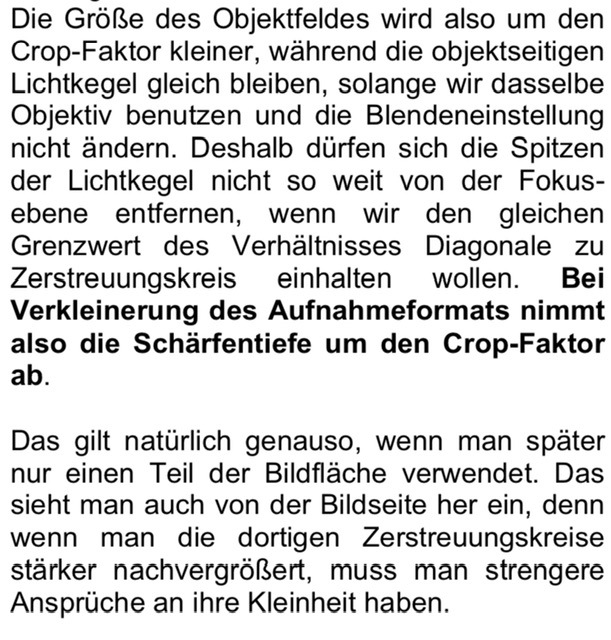

1.1.2026 und wir sind schon wieder da…natürlich verändert sich die Schärfentiefe durch einen Crop. Genau gleich wie durch Verwendung eines “Crop“ Sensors.
https://lenspire.zeiss.com/photo/app/uploads/2022/02/fachartikel-schaerfentiefe-und-bokeh.pdf
vor 14 Minuten schrieb wasabi65:

Lies bitte das Zeiss WhitePaper. Oder versuch es selbst mit deinen Fotos.
Du wirst überrascht sein. Das Thema wurde hier in den letzten paar Jahren schon so oft wieder aufgetaut…das letzte Ml war erst vor wenigen Wochen im Thread wo es darum geht, wann Blende oder Brennweite die Unschärfe hinter dem Motive mehr bestimmt…

Alles gut! Niemand will streiten, du solltest einfach Mal die Zeit nehmen, das White Paper zu lesen.

@CrispyBee Wir können das jetzt hier lang diskutieren oder du liest dir irgendein Papier eines renommierten Experten durch. Was du schreibst ist schlicht sachlich nicht richtig.
Wäre es möglich, dass du oder wasabi65 die Passage aus dem Whitepaper zitieren, in der der Beschnitt eines bereits erstellen Fotos die Schärfentiefe verändert?
Denn davon ist dort aber gar nicht die Rede. Da geht es eben nur um unterschiedliche Aufnahmeformate während der Aufnahme - bei unterschiedlicher Vergrößerung (d.h. gleicher Perspektive). Bei der späteren Beschneidung, Druck-/Präsentationsgröße geht es lediglich im Bereich Zerstreuungskreisdurchmesser/Bildschärfe - genau das, was ich gesagt habe.
Also ich glaub ehrlich gesagt, dass ihr das missverstanden habt.
vor 34 Minuten schrieb CrispyBee:
zitieren
Oder einfach Mal ein Foto eines Zollstocks croppen und mit dem Original vergleichen. Beim nachträglichen croppen passiert mit den Zerstreuungskreisen, das selbe wie beim kleineen Sensor.
Letzer Abschnitt
vor 21 Minuten schrieb wasabi65:
Letzer Abschnitt
Danke - ich dachte mir schon, dass ihr euch darauf bezieht. Das klingt nämlich absolut missverständlich, die Schärfentiefe verändert sich natürlich nicht wenn man lediglich den Ausschnitt verändert oder das Aufnahmeformat verkleinert oder vergrößert - nur wenn man beim verkleinerten Aufnahmeformat die Perspektive beibehält (d.h. eine entsprechend geringe Vergrößerung wählt). Das macht ja den Crop-Faktor aus, nicht das alleine Beschneiden oder Nutzung eines kleineren Sensors bei gleichbleibender Vergrößerung und Blende.
Die optische Projektion und die Erfassung vom Sensor verändert sich ja nicht, wenn man lediglich einen kleineren Ausschnitt ändert oder ein kleineres Format wählt.  Bei der Endausgabe kann die Schärfentiefe zwar geringer oder größer wirken, bleibt aber physikalisch unverändert, es geht da maximal um die Relation zB zum Druck- oder Bildschirmformat. Aber das alleine wäre ja auch durch einen Crop nicht festgelegt, immerhin hab ich ja keine Kontrolle über die Bildschirmgröße der Benutzer oder wie nah/weit weg sie vom gedruckten Bild stehen. Aber da geht's auch vorwiegend um die Bildschärfe, weshalb ich mich auch im letzten Absatz entsprechend in meiner Ansicht bestätigt sehe: die Beugungsunschärfe  ist kritischer zu betrachten, wenn man auf einem hochauflösendem Sensor mit der Absicht einer nachträglichen Beschneidung fotografiert (d.h. für meine Zwecke eine effektive Blende von maximal 8.0 für 60MP). Aber gut, das war hoffentlich eh klar.
