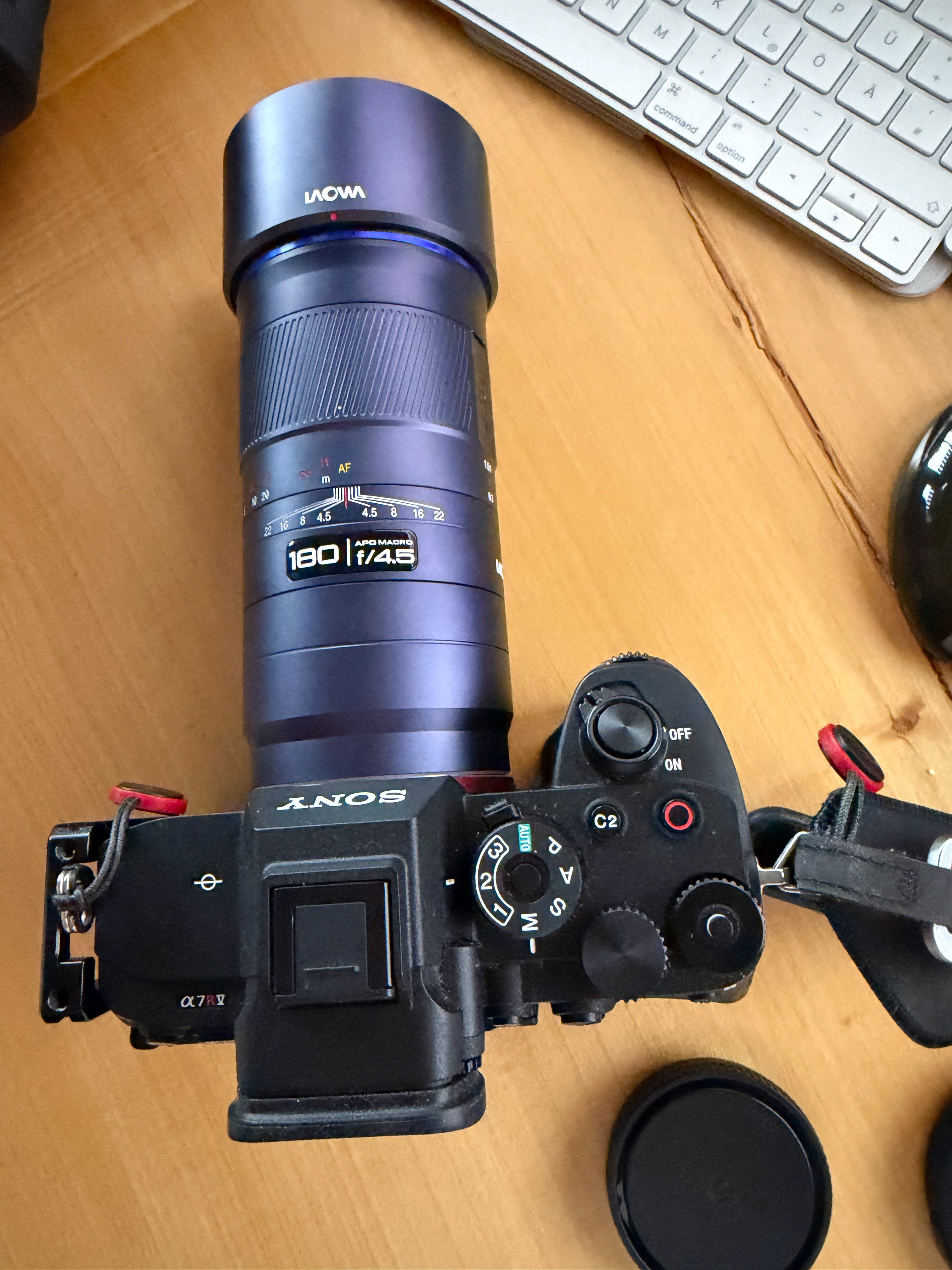

Moin,
da kein Feedback gekommen ist, habe ich das Objektiv direkt bei Loawa bestellt. Preis inklusive aller Nebenkosten ca. 470€ und 10 Tage Lieferzeit.
Mein Englisch ist tatsächlich gut genug. Mit dem Firmware-Update funktioniert der AF auch im Makro-Bereich. Die Bedienung ist wie der umgekehrte DMF- Modus; erst manuell Vorfokusieren danach greift der AF, Fokus-Bracketing, etc. Die Bildqualität ist nach erster Sichtung besser als das Laowa 85mm F5,6.
Als Foto auf die Schnelle mein Bild von der Gummibärchen-Challenge OOC.
Gruß Uwe

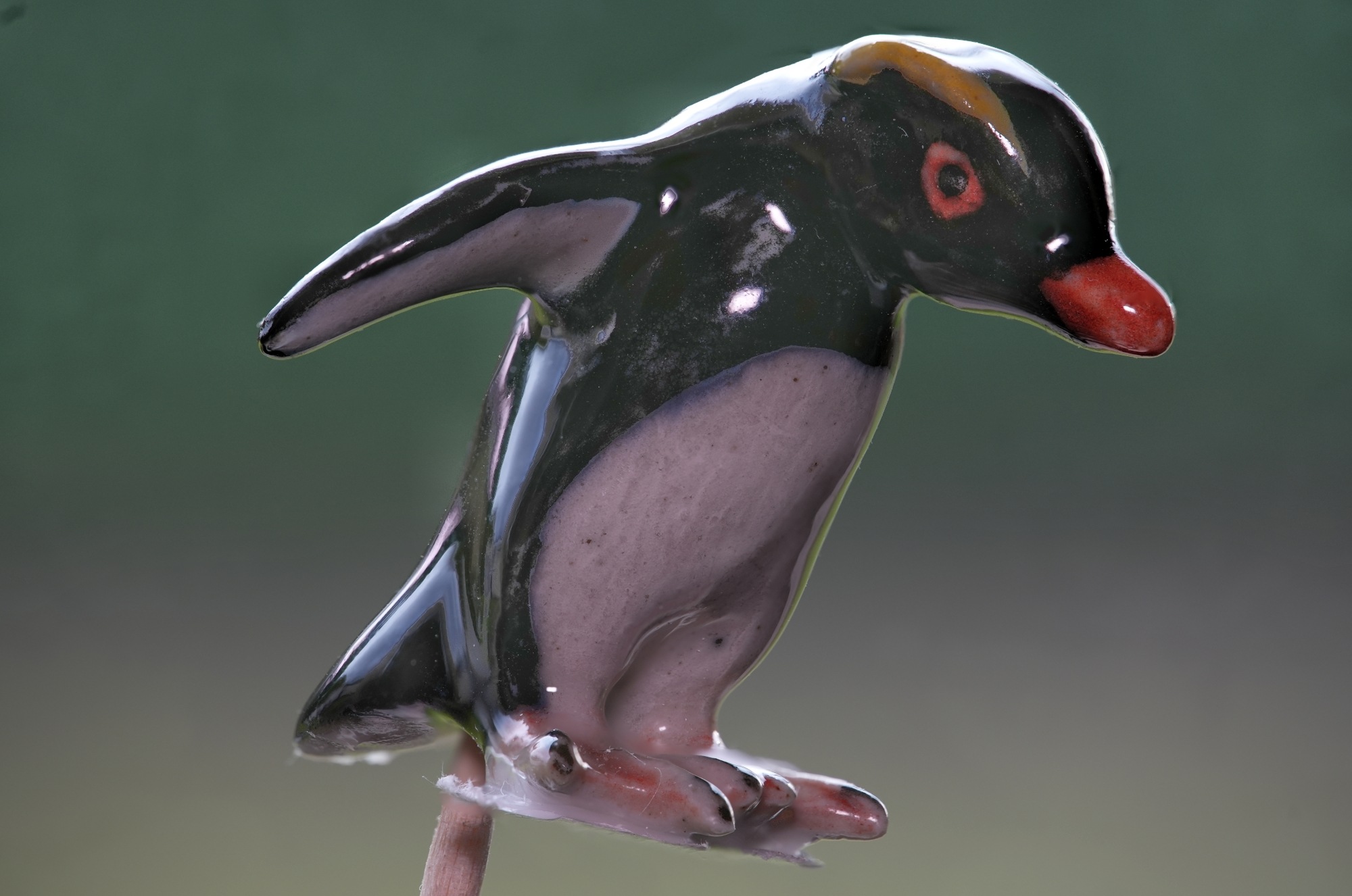

heute mal einen Fokusstack aus 105 Einzelbildern erstellt. Der Autofokus im Makro funktioniert tatsächlich, wenn auch nur durch die Umschaltung. Ich bin auf das Frühjahr mit Insekten gespannt.
A7M4, Laowa 180mm, F4,5, 1/50s, ISO400, Stack mit Helicon Focus
  • Like 4
