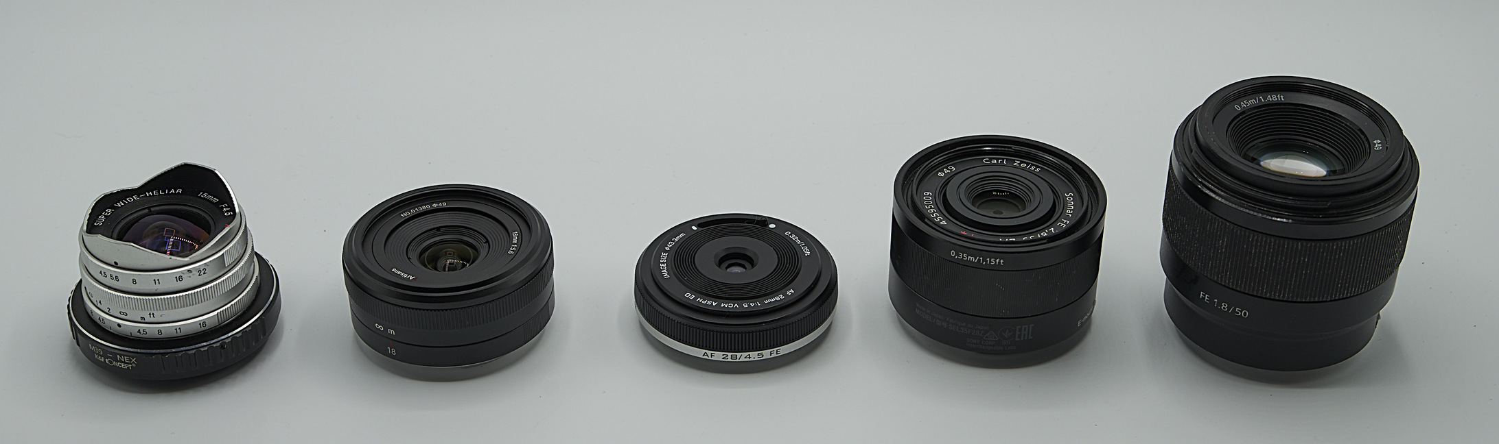

Ich habe das Objektiv heute erhalten. Hier mal ein paar Fotos vom Objektiv und neben anderen Objektiven:  Voigtlönder 15 mm - 7artisans 18 mm - Viltrox 28 mm - Sony Zeiss 35 mm sowie Sony 12-24mm/4 - Voigtländer 15 mm/f4.5 - 7artisans 18 mm/f5.6 - Tamron 20 mm/f2.8
