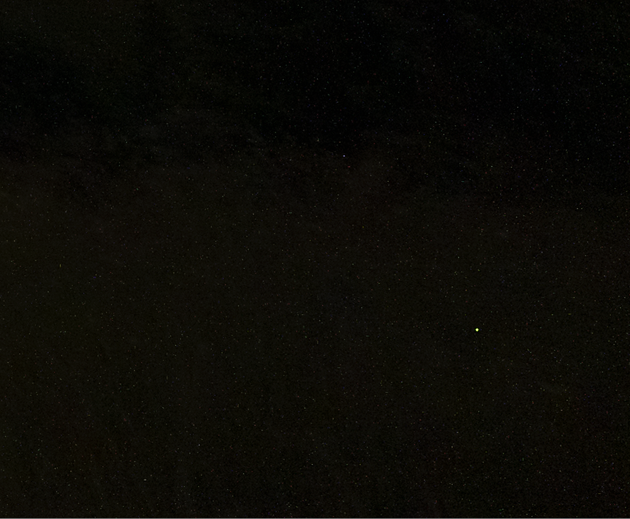

Bin mit einem Kollegen Milchstrasse fotografieren gegangen. Er hat eine Canon R5. Ich half ihm heute bei der Bildentwicklung der Milchstrasse. Die nachfolgenden 100% Ausschnitte stammen aus einem Bild mit folgenden Einstellungen / Bildentwicklung:
  • ISO 400
  • 5 Minuten Belichtungszeit
  • Blende 2.8 (wobei das m.E. keine Rolle spielt)
  • Bei der Entwicklung habe ich einzig, bewusst den Farbentrausch-Regler auf maximum

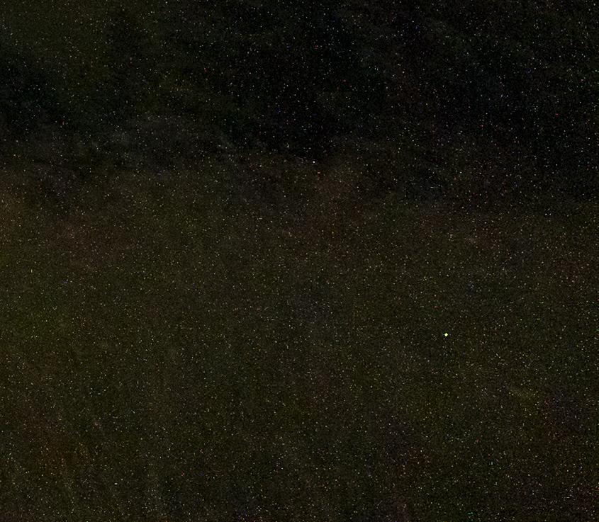

Dennoch ist das ganze Bild übersäht von weissen Punkten im ganzen Bild gleichmässig verteilt. Es kann kein Farbrauschen sein, denn das Farbentrauschen ist hier bewusst auf Maximum. Wenn man das Bild etwas aufhellt (im zweiten Bild auf + 1.5 Blenden) wird es immer extremer. Auch mit Rauschreduzierung bringt man diese Punkte kaum weg...
Habt ihr eine Idee was das sein kann? Das muss doch irgend ein Defekt sein? Bei ISO 400 sollte die R5 kaum rauschen.

Was die Punkte betrifft, sofern DirkB nicht sogar recht hat und es sind nur besonders helle Sterne, bei einer Belichtung von 5 Minuten wird der Sensor kochend heiß, je länger, desto mehr Pixel „schnappen“ gewissermaßen über. Hab ich schon öfter gesehen und ist ganz normal.

Ok - sorry... hätte vielleicht noch etwas mehr dazu schreiben sollen ;-). Es geht hier ja nicht um Technik der Milchstrassenfotografie - die beherrsche ich schon ziemlich gut... Doppelbelichtung - eine langzeitbelichtung für den Vordergrund und dann eine normale Milchstrassenbelichtung für die Sterne. Das ist ein Bild vom Vordergrund - das sind also keine Sterne, sondern gras, das hier unterbelichtet ist - geht ja auch nicht drum ob das technisch nun ok ist oder nicht. Mich haben nur die vielen weissen Punkte verwirrt - das hätte ich bei mir noch nie gesehen...

Neben 5 minuten Langzeitbelichtungsartefakte kann auch wohl dieser Schritt - vor Allem da laut eigenen Aussagen auf maximum, also wohl für ISO 102.400+ ausgelegt, obwohl nur ISO 400 verwendet wurde, solche Punkte erzeugen.  Kenn ich auch bei ISO 12800 wenn ich entrausche, aber in milderer Form, weil ich da auch noch nicht auf maximum drehen würde.

Wäre hilfreich, den crop ohne dem brachialen 100% entrauschen zu sehen - oder die raw hochladen
bearbeitet von Barklees
Mit gutem Willen sehe ich da schon kurze Grashalme. Auf dem könnte sich Tau gebildet haben, ist ja Nacht.
Der Tau liegt als kleine runde Tröpfchen vor, in dem sich eine schwache Lichtquelle wiederfindet (wie ein Fischauge).
Daher die Frage an den TO: War der Mond zu sehen und es war feucht?
