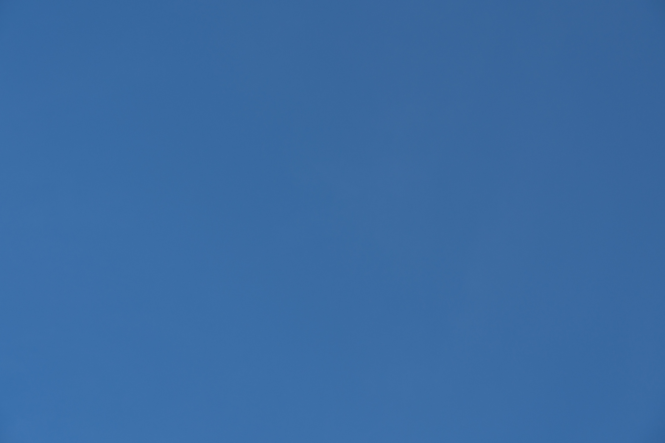

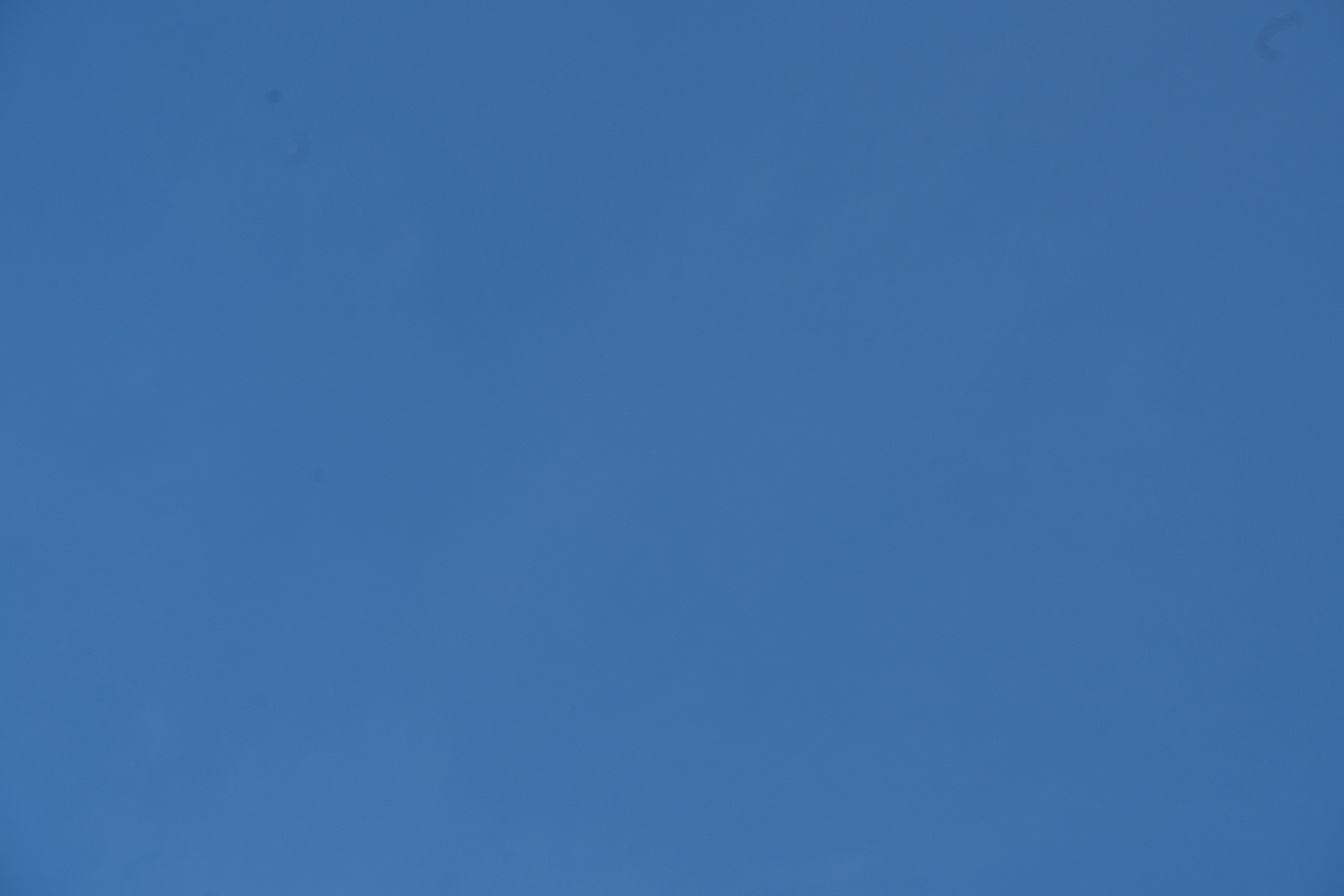

wolo Geschrieben 21. März 2022 Share #1 Geschrieben 21. März 2022 Werbung (verschwindet nach Registrierung) Hallo allerseits, übers Jahr bin ich von Nikon nach Sony gewechselt. Mit einigen Hindernissen - ich postete es bereits. Über meine fotografischen Erfahrungen mit der neuen a7-4 kann ich noch nichts sagen, weil noch nicht ausreichend. Obwohl noch ganz wenige Objektiv-Wechsel vorgenommen (mit peinlicher Obacht auf Staub usw.), hatte ich die ersten Fussel/Flecken auf dem Sensor. Zu sehen in Bild LE_00549.jpg - oben links. Nach einer Sensorreinigung (bei der das Rütteln/Vibrieren mich echt erschreckte - weil von Nikon so nicht gewohnt), waren die Fussel/Flecken immer noch da. Ich nahm meinen Blasebalg und pustete das Gehäuse von unten aus. Danach waren Fussel/Flecken weg. Siehe Bild LE_00550.jpg Aber nun kommt's: Bei dieser Aktion viel mir beim Blick ins Kameragehäuse auf, dass der Verschluss linksseitig "hängt". Und dass, sehr deutlich. Siehe Bild IMG_5348.JPG. Ich machte eine Einzel-Aufnahme - der Verschluss "hing" nicht mehr. Siehe Bild IMG_5349.JPG. Danach machte ich im Bildfolgemodus "Lo" eine Serie von 5 Bildern - der Verschluss "hing" wieder. Siehe Bild IMG_5350.JPG. So etwas habe ich noch nie gesehen, bzw. davon gehört. Nun meine Frage an die erfahrene Sony-Gemeinschaft: Was ist das nun - normal, oder ein eindeutiger Fehler/Mangel der Kamera? Wer hat so etwas schon mal bemerkt, gesehen, oder gehört? Beste Grüße Wolfgang Link zum Beitrag Auf anderen Seiten teilen More sharing options...

wolo Geschrieben 22. März 2022 Autor Share #14 Geschrieben 22. März 2022 vor 20 Stunden schrieb wasabi65: Hast du schon bemerkt, dass du irgendwie eine „Bremsspur“ links oben auf den Sensor gezaubert hast? Und vielleicht auch schon bemerkt, dass Kameras mit IBIS in ausgeschaltetem Zusatnd klappern, wenn man sie schüttelt? Das ist der Sensor. Die vermeintliche Bremsspur ist nur eine Lichtreflektion. Aber ich hatte damit gerechnet, darauf angesprochen zu werden. Ich habe drei Jahre recht intensiv mit einer Nikon Z6 gearbeitet, die ebenfalls diese IBIS-Technik hat. In diesen drei Jahren habe ich x-mal die elektronische Sensorreinigung durchgeführt und mir den Sensor sehr genau angesehen. Eine schiefer Sensor war nie zu sehen. Und Rütteln wie ein Traktor wie nun bei der a7.4, war auch nicht. Die Sensorreinigung der Z6 war ein dezentes Brummen. Dieser gravierende Unterschied war es ja, der mich so verwundert hat und der Grund meines Postes hier. Die Z6 habe ich nicht mit Samthandschuhen angefasst. Klappergeräusche habe ich weder gehört, noch gespürt. Sie zu schütteln, dafür hatte ich keinen Anlass. Nun ist die Sache hier geklärt. Wenn die Sony in diesen Punkten robuster zur Sache geht - dann ist das eben so... Link zum Beitrag Auf anderen Seiten teilen More sharing options...
