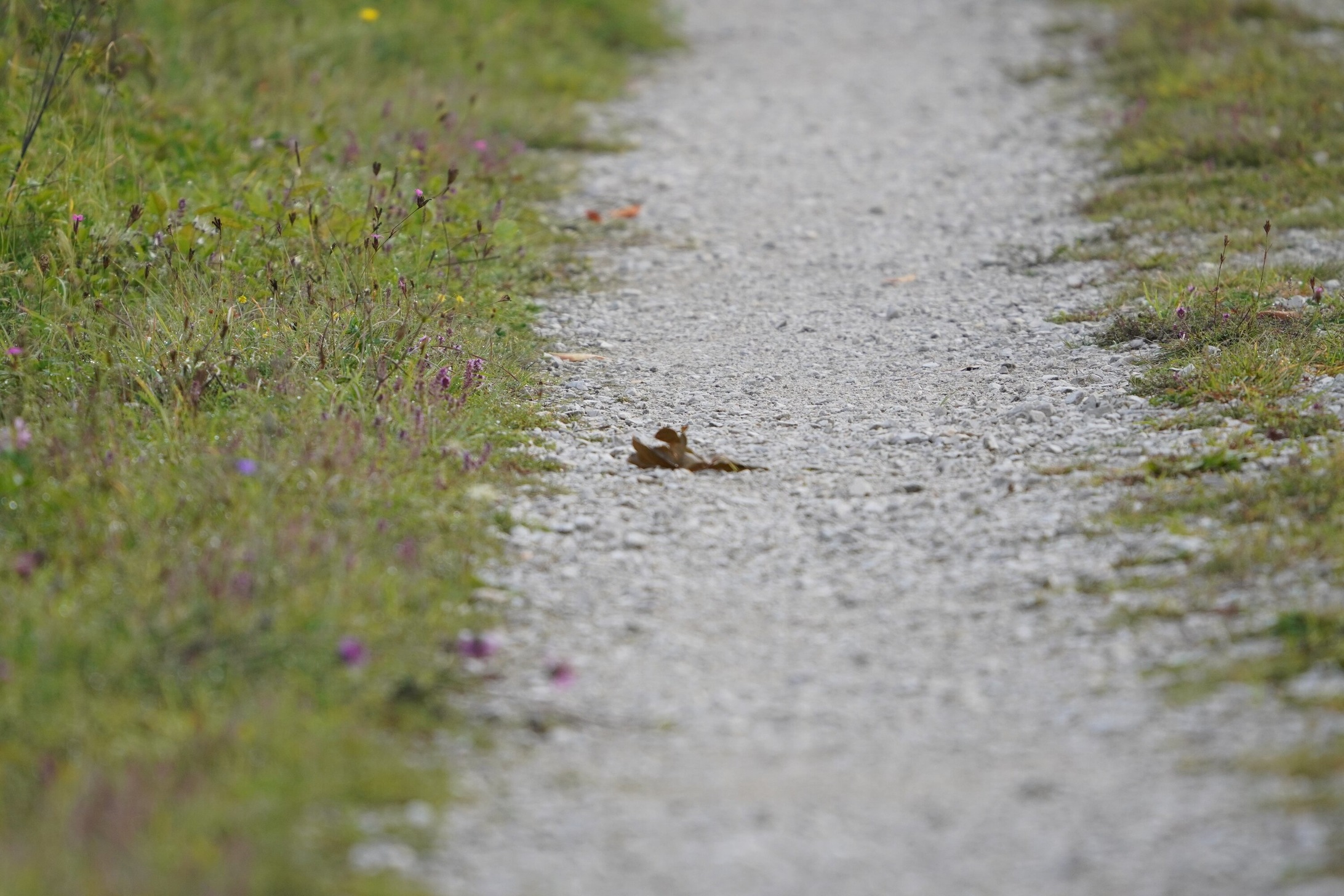

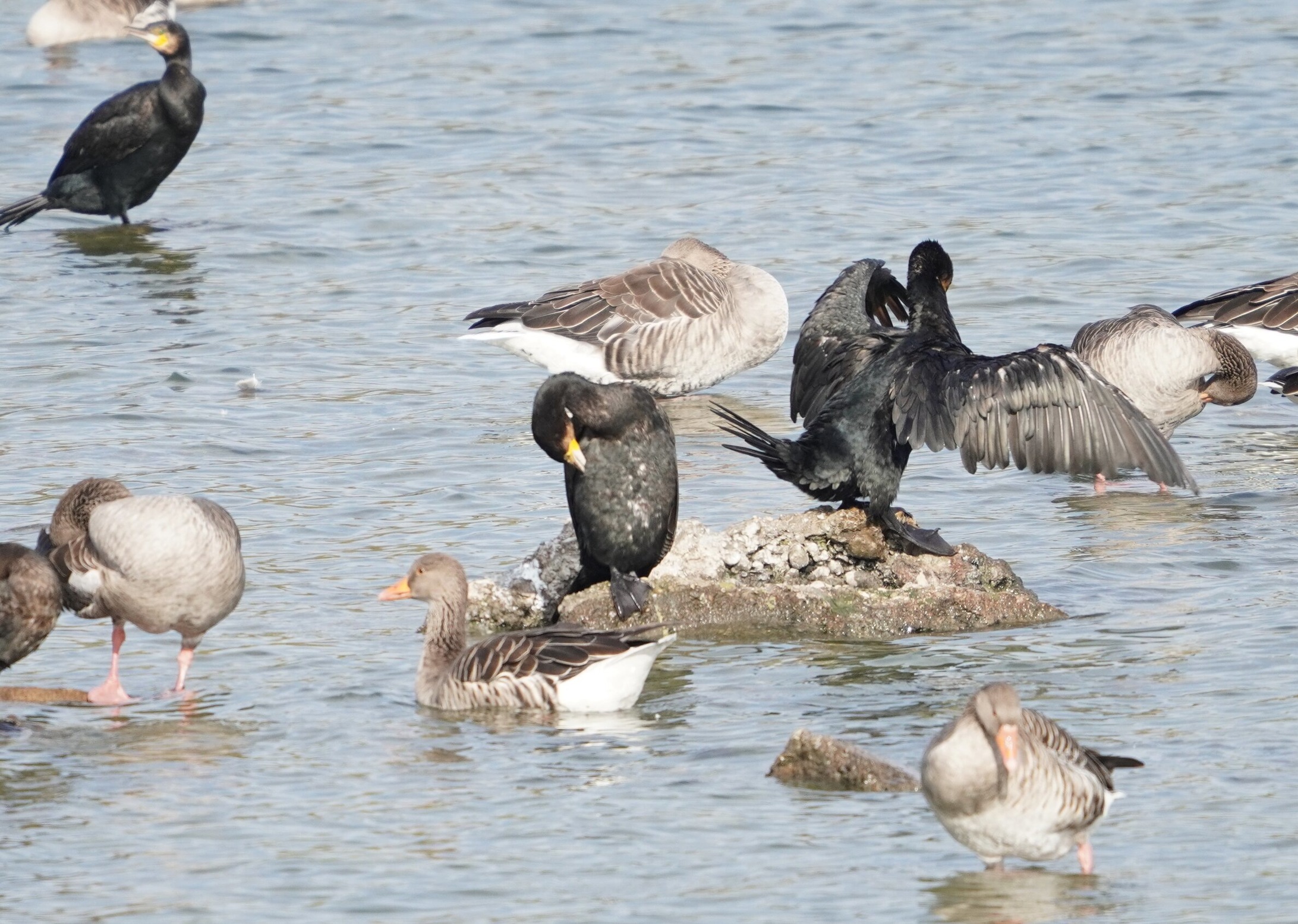

ich dachte, dass es bei Spiegellosen keinen backfokus gibt.
an der 7 R IV und der A 6400 habe ich aber genau den Effekt, siehe Fotos.
Der Fokuspunkt lag auf dem Blatt bzw auf dem Kormoran in der Mitte.
Die Schärfe liegt ca. 30 cm dahinter (siehe den Kormoran rechts vom Motiv, der ist scharf).
Ich habe das -zig mal getestet, auf dem Stativ (Dreibein, Einbein) mit Verschlusszeiten von bis zu 1/2000, mit Fotoreihen von vorne nach hinten, mit verschiedenen Motiven.
Der Effekt ist reproduzierbar.
Das passiert auch dann, wenn der AF-Punkt vollständig auf dem Motiv liegt, also wenn ich zB den Körper des Vogels fokussiere (statt den Kopf, der halt sehr klein ist), so wie hier bei dem Kormoran.
