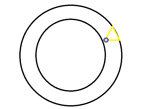

Das Problem es ist kein normales Panorama, wo man als Fotograf an einen Standpunkt steht, sondern es hat eine Form wie ein Donat, wo man sich als Fotograf im Donat Rand befindet und die Außenwand des Donats fotografiert. So das man es später aufklappen kann.
Habe mal ein Bild als Erkläung was ich meine. Der blaue Kreis ist der Fotograf und das gelbe Dreieck den Blickwinkel welches für ein Foto wäre. Und die Schwarzen Ringe wäre das Gebäude.

Ich denke das Problem ist, dass Panoramaprogramme davon ausgehen, dass du eng um den Nodalpunkt fotografierst. Und das ist hier nicht der Fall. Eventuell die Bilder ohne Panoramafunktion nebeneinander ausrichten falls du nicht eine Weitwinkelverzerrung drin hast. Vielleicht gibt es Programme wo man den Abstand zum Mittelpunkt einstellen kann.
Aber die Idee mal die Fotos nebeneinander nur auszurichten war eine gute Idee, aber ging auch nicht. Ich glaube die Fotos sind von Grund auf perspektivisch falsch aufgenommen. Wenn ich ein Objekt betrachte sehe ich das einmal von vorne und am Rand ist das Objekt eher im 45% Winkel. Glaube damit kommt kein Programm klar.
