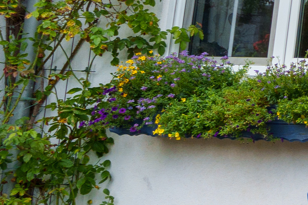

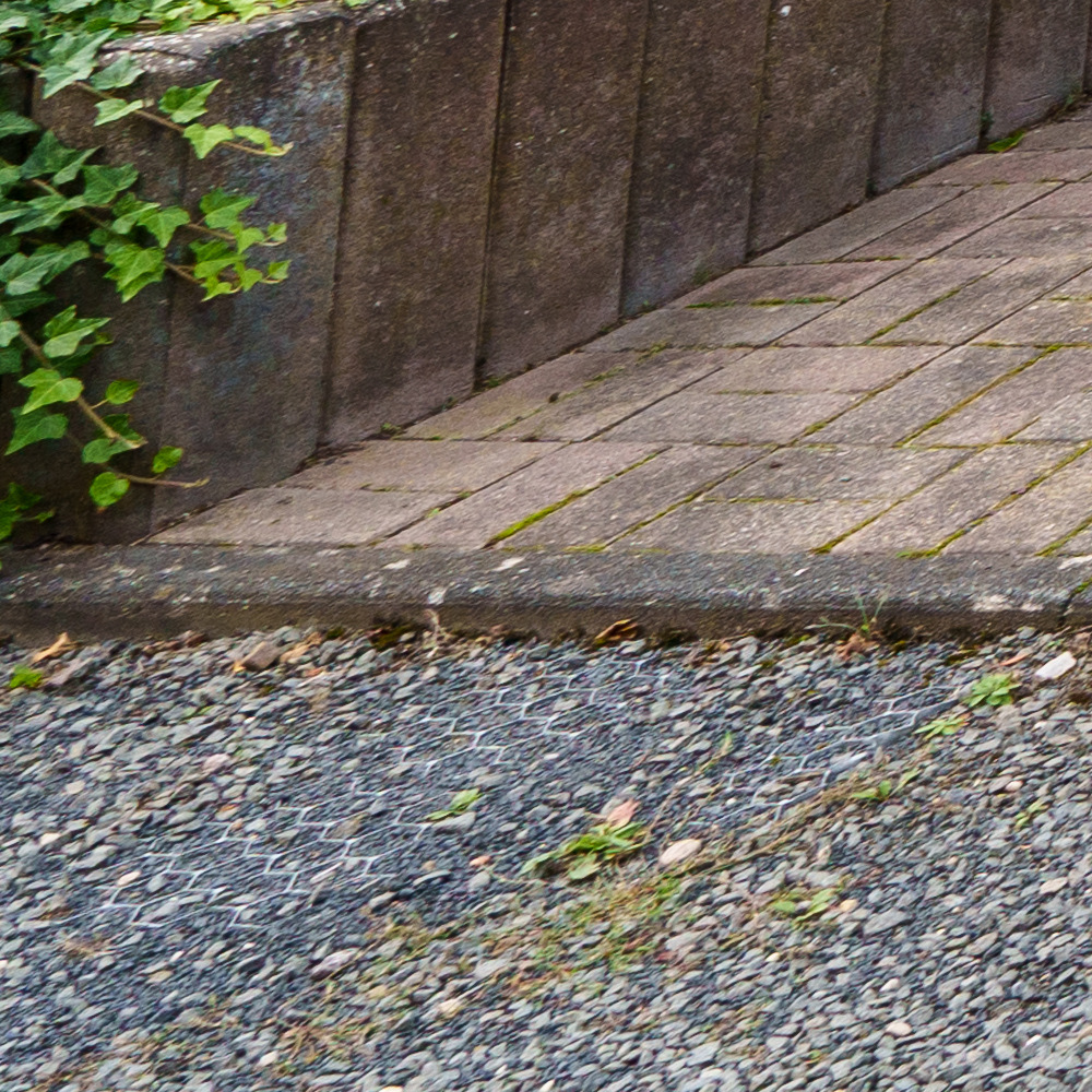

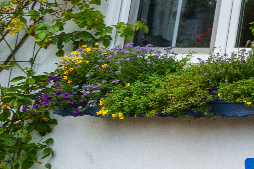

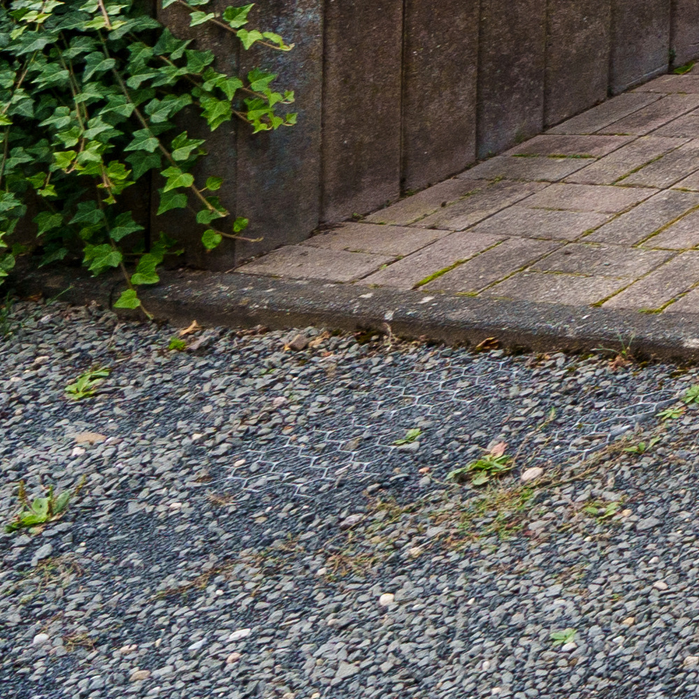

Ich hab mal zwei Beispiele, 100% Ausschnitte, bei F8 und 16 mm, einmal ohne LR Korrektur und einmal mit:
Ecke unten links, Fokuspunkt lag 5 m dahinter. Hier geht es eher um die Korrektur:
Linker Rand Mitte, Fokuspunkt lag auf der gleichen Ebene. Hier geht auch um die Randschärfe allgemein:

Es sind nur die Seiten. In LR kann man quasi sehen, wie seitlich ein Streifen in die Breite gezogen wird. Der äußerste Rand wird abgeschnitten und damit das Bild die Größe behält, wird der verbliebene Rest gestreckt.
Ich kann das Gesamtbild leider nicht zeigen, ist mein Haus in allen Details 🙈. Aber ich geh mal raus, vielleicht finde ich was passendes.

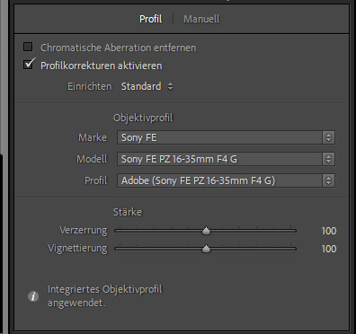

Click Mal aufs kleine i ganz unten links. Es kann sein, dass du doppelt moppelst dadurch, dass ja automatisch eine Korrektur vorgenommen wird und du noch zusätzlich ein Profil aktivierst.
vor 3 Stunden schrieb wasabi65:
Hab ich. Das integrierte Objektivprofil betrifft nur die chromatischen Aberrationen.
