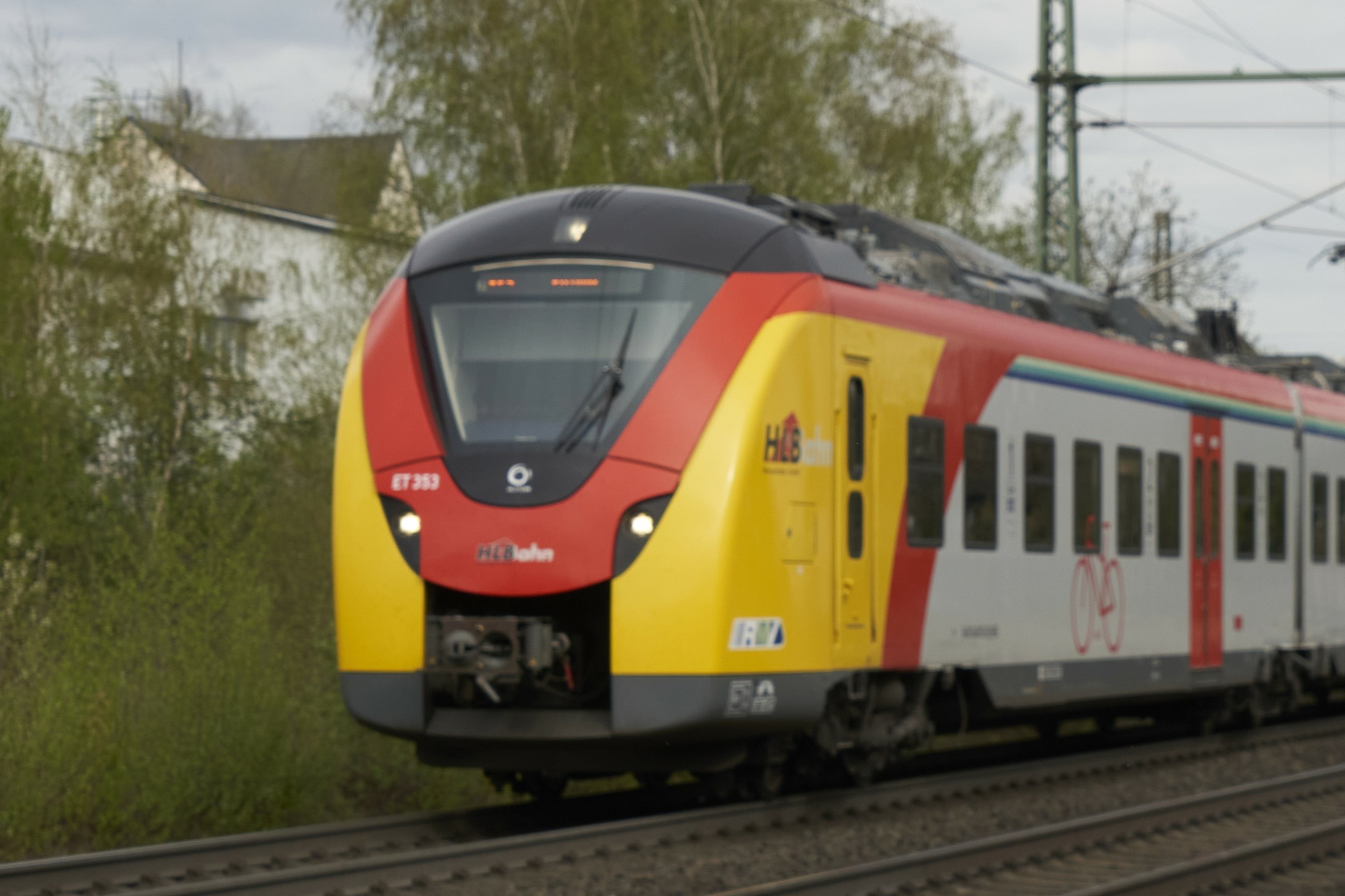

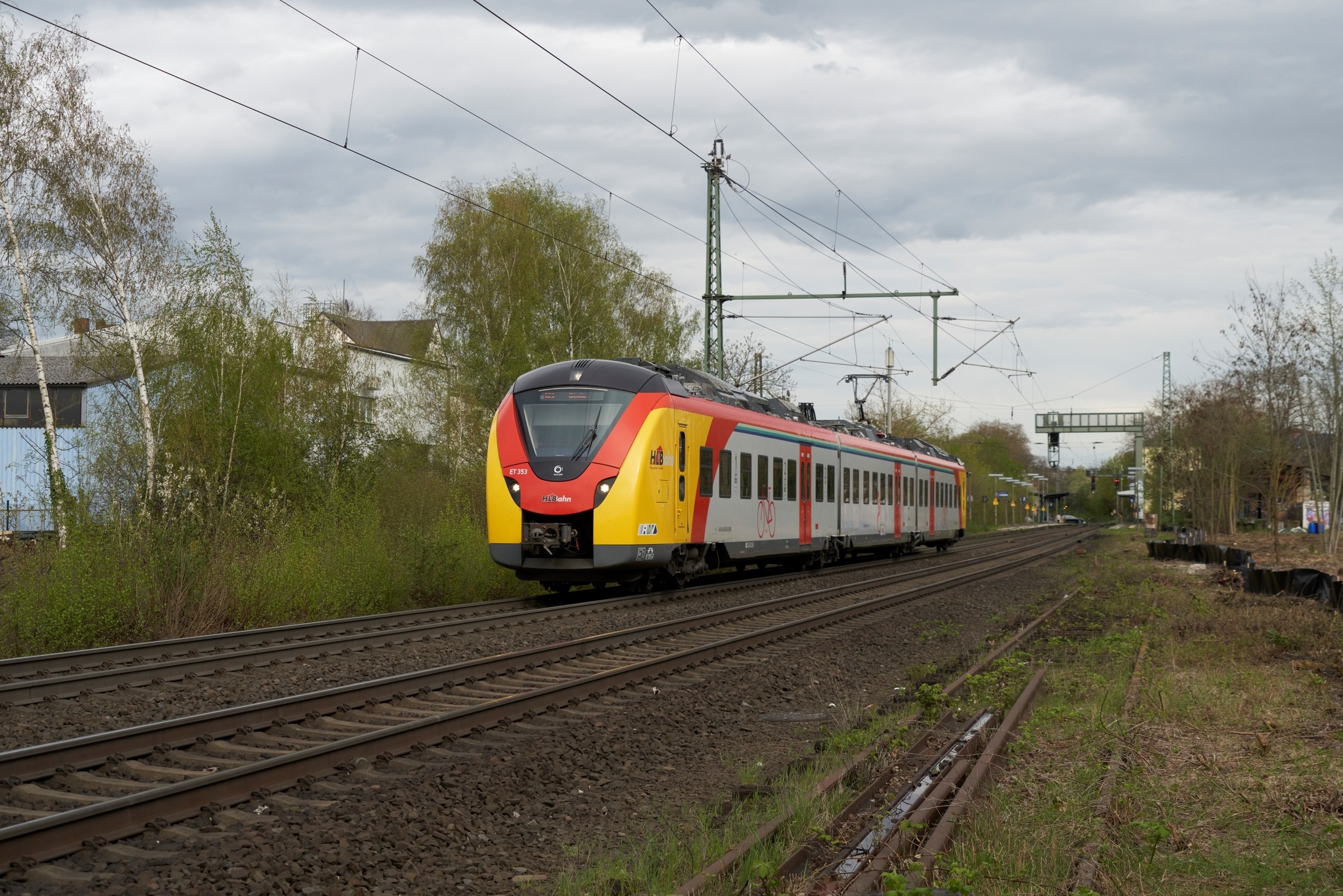

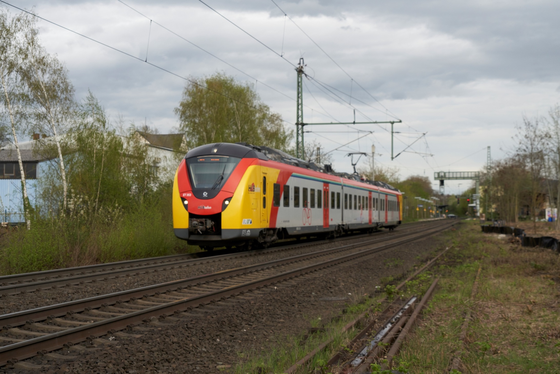

Mars Geschrieben 5. April 2024 Share #1 Geschrieben 5. April 2024 (bearbeitet) Werbung (verschwindet nach Registrierung) Hallo zusammen, ich bin neu hier im Forum und besitze seit wenigen Monaten eine A7R III. ich habe Probleme mit dem Autofokus. Ich mache hauptsächlich Eisenbahnfotos mit Serienbildern, wo häufig sehr viele komplett unfokussiert werden. Ich hatte vorher die A7 III im Besitz. Gewechselt habe ich wegen eines Totalschadens wegen Eigenverschulden, und die A7 III hat längst nicht so viel Ausschuss produziert. Ich habe zwei Objektive und das Problem besteht mit beiden (SEL24105G und SEL24240) Die AF Probleme bestehen sowohl mit festem Fokusfeld als auch mit Tracking AF. Hier zwei Bilder aus einer Serie, ein scharfes und eins danach wo der AF gar nicht mehr saß und jeweils zwei Crops davon, damit man es genauer sieht. Die Einstellungen waren AF-C mit Flexible Spot L und das Messfeld lag auf dem vorderen Teil des Zuges. Die Auslösepriorität steht auf AF. Ich fotografiere im manuellen Modus und bei diesen Bildern war die Belichtung 1/800, Blende 7,1 und ISO 640. Hat jemand eine Idee was das Problem sein kann oder ob die Kamera defekt ist? Vielen Dank im Voraus! bearbeitet 5. April 2024 von Mars Link zum Beitrag Auf anderen Seiten teilen More sharing options...

Gernot Geschrieben 25. April 2024 Share #2 Geschrieben 25. April 2024 Wie sieht es mit der Prioritätseinstellung beim AF-C aus? Wenn die auf "Auslösen" steht, dann passiert genau das. https://helpguide.sony.net/ilc/1710/v1/de/contents/TP0001663354.html Link zum Beitrag Auf anderen Seiten teilen More sharing options...
