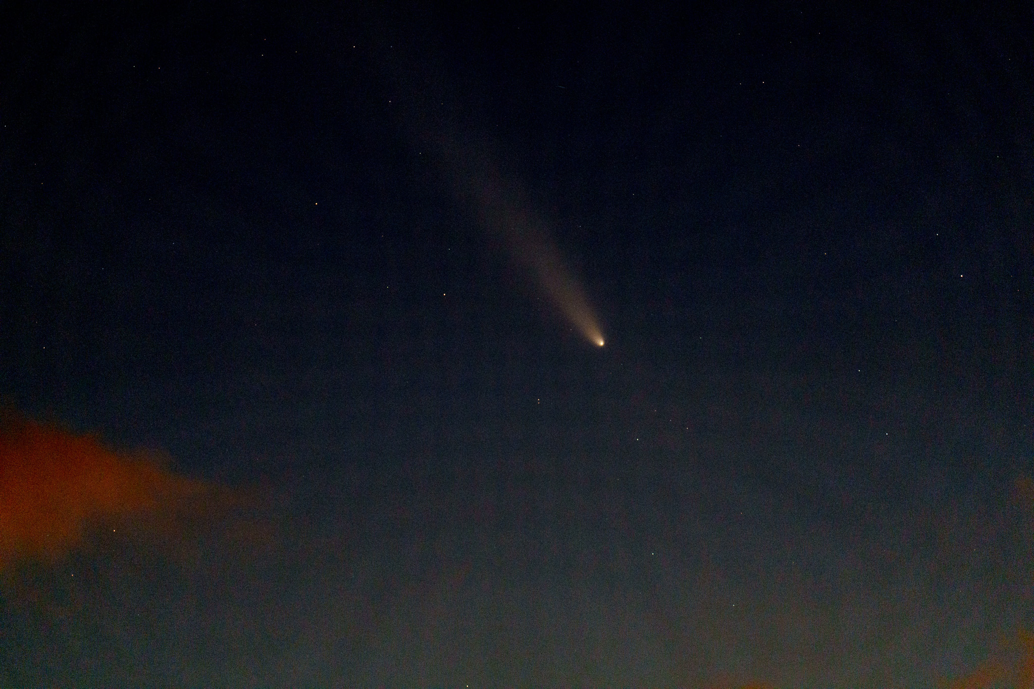

DJBonoBobo Geschrieben 14. Oktober 2024 Share #1 Geschrieben 14. Oktober 2024 Werbung (verschwindet nach Registrierung) Hallo, manchmal fällt mir beim Nachbearbeiten ein Muster auf. Das erscheint nur unter bestimmten Bedingungen und bei sehr starker Nachbearbeitung. Hier z.B. habe ich zur Verdeutlichung mal den Schwarzwert ganz runter und die Belichtung +1,7 raufgezogen. Normalerweise stört es nicht, aber jetzt aktuell habe ich mich gefragt, ob das eigentlich normal ist? Oder könnte es sein, dass mein Sensor eine Macke hat? Ich habe mal vor ein paar Monaten aus Versehen mit 400mm in Richtung Sonne fokussiert für 1 Sekunde und habe seitdem Angst, dass der Sensor beschädigt wurde. Ich wäre für Einschätzungen dankbar. Link zum Beitrag Auf anderen Seiten teilen More sharing options...

wasabi65 Geschrieben 15. Oktober 2024 Share #2 Geschrieben 15. Oktober 2024 Ja. Bekommst du mit allen Kameras hin vor allem wenn man den Sensor pusht. Du siehst unter Extrembedingungen Reflexionen der Sensorstruktur und Hinterseite des Objektivs. Meist nur wenn ein Foto maximal hell oder dunkel wird, weil dann ein Farbkanal schon am Minimum/Maximum ist, aber die anderen noch grad nicht. Deswegen erscheinen diesen Strukturen macnhmal in einer der RGB Farben. 2 Link zum Beitrag Auf anderen Seiten teilen More sharing options...
