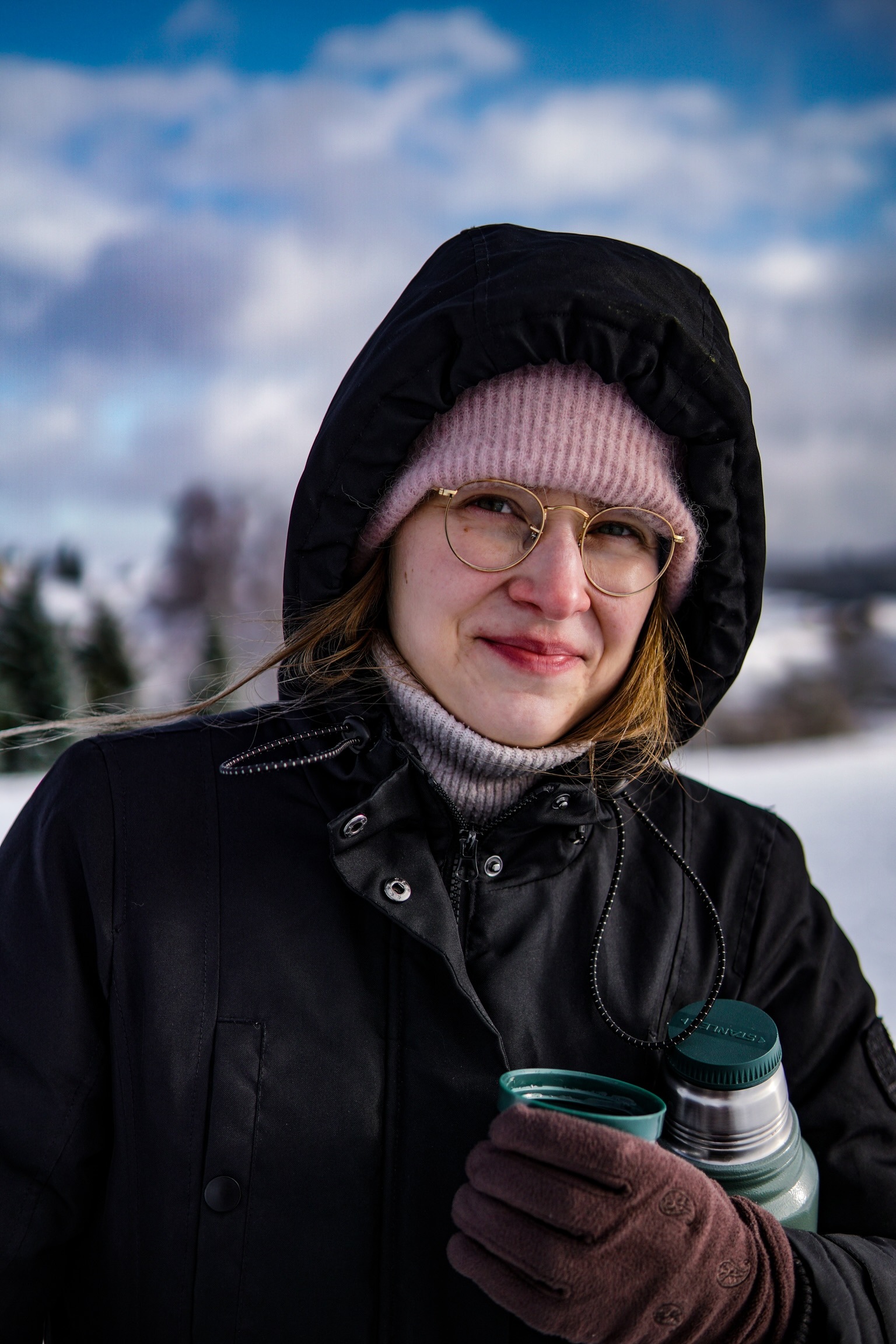

Ich fotografiere mit der a6000 und habe mir jetzt im Januar das 30mm Sigma DC DN geholt.
Beim genauen betrachten der Bilder (jpg auf iPhone 12)sind mir jetzt Streifen aufgefallen. Ich hatte schnonmal Probleme mit Sensorstreifen in krassen Gegenlicht Situationen mit anderen Objektiven. Diese sind aber wohl Bauart bedingt.

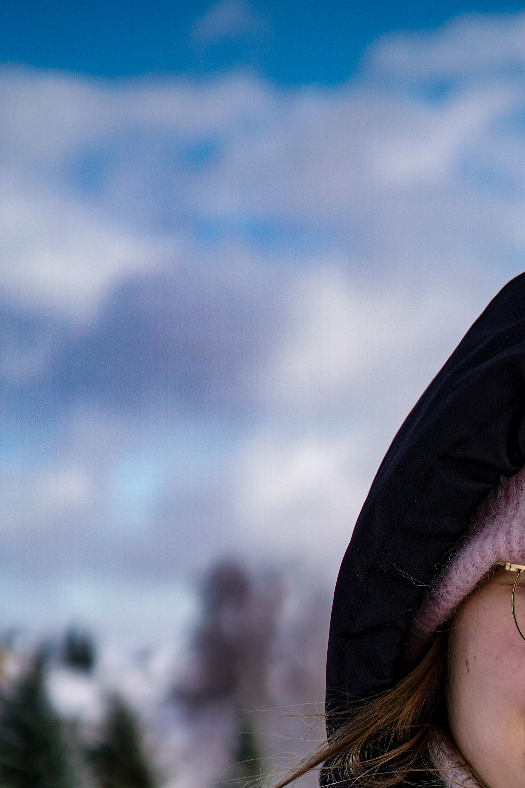

Die Streifen mit dem Sigma sind minimal aber leider auch in Situationen ohne Gegenlicht. Ich habe mal beim jpg in Lightroom mobil die Klarheit und den Dunst hochgezogen um es zu verdeutlichen!
Für Hilfe wäre ich sehr dankbar 🙏!DEBC045E-BD61-4A1F-A91D-336C52D805A3.thumb.jpeg.f0c0e5d4e40dbb400279295b8c3feb27.jpeg3C2CF627-3D70-4FD2-BD36-6F9D1FD053B5.thumb.jpeg.bcf95a067a7c7db3363752a6547d1ef5.jpeg3501B2B1-C20E-4FBC-9D44-37F1A7EC5689.thumb.jpeg.9b9eac8871d4df295ed4e42059bb3379.jpeg
Links oben ist ein feiner senkrechter Streifenverlauf . Auf den zweiten Bild sollte man es am deutlichsten sehen.
Ich bearbeite (auch wenn alles andere als optimal) viele meiner jpg Bilder mit der Lightroom mobile App auf meinem Handy. Hatte ich bis jetzt mit noch keinem anderen Objektiv (Samyang 12mm, Sony sel 50mm). Auch wenn ich die Regler mal voll überzogen habe. Beim Sigma ist es mir jetzt schon bei mehreren aufgefallen 😑.
Weiß auch, dass ich bei RAW‘s viel mehr Spielraum habe….. dennoch finde ich es komisch, dass es bei den anderen Objektiven nicht auftritt.
Gruß David ✌️
bearbeitet von Trepsi

Komisch ist nur, dass es bei manchen jpg’s out of Camera auch Auftritt. Sollte eigentlich nicht passieren 🧐

Ist das Bild vertikal aufgenommen?
Oder um das etwas zu sortieren:
Sind die Streifen auch im RAW zu sehen?
Sieht das bei Bildern vertikal oder horizontal gleich/ähnlich aus?

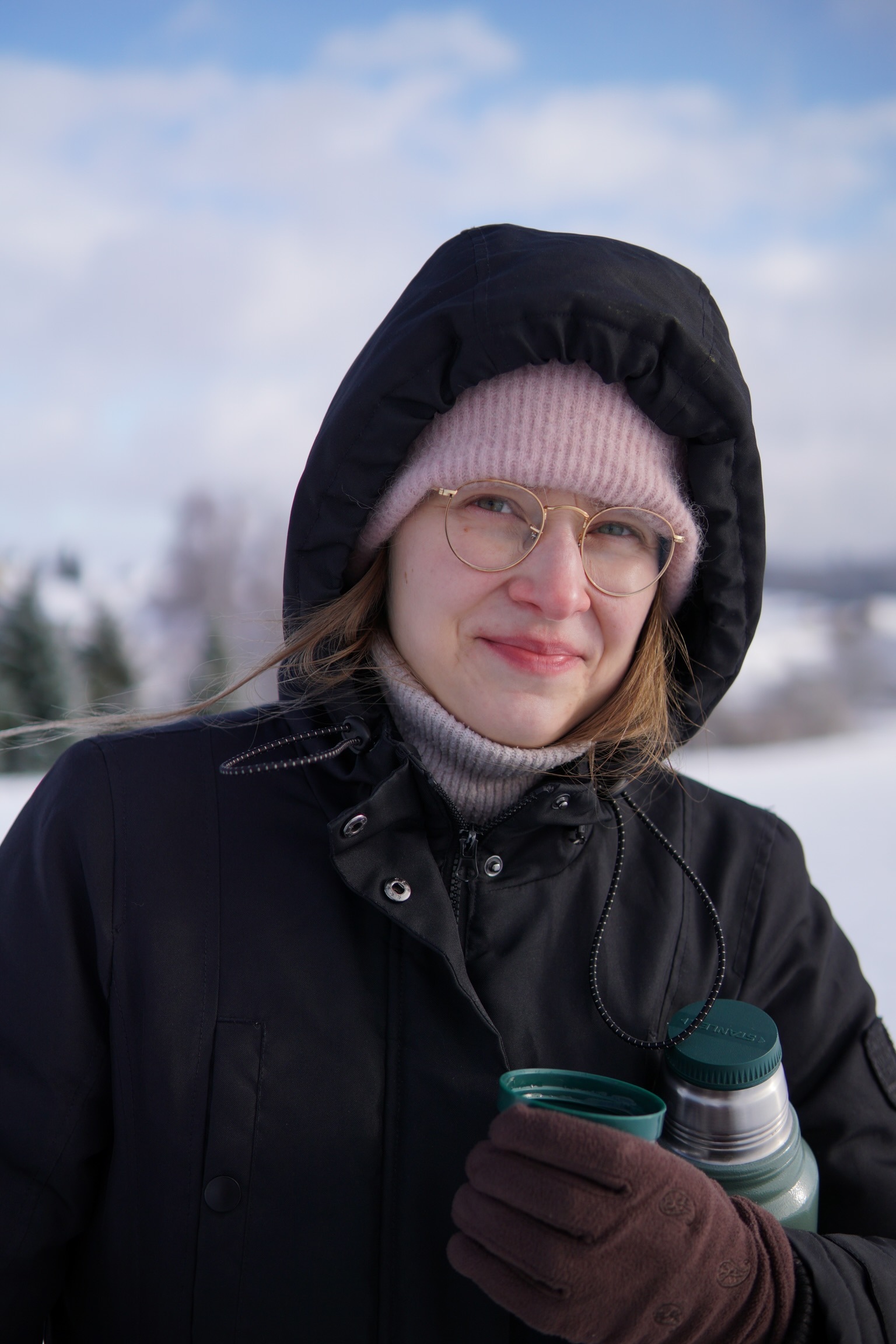

Ist das immer an der gleichen Stelle im Bild? In dem Bild ist das ja nur links. Rechts mit ähnlichen Lichtverhältnissen sieht man nix. Beim dritten Bild sehe ich auch nix mehr davon.
Sieht komisch aus, ähnlich wenn ich mal ein Bild mit hoher ISO unterbelichte....

Das Bild ist hochkand aufgenommen. Die Streifen sind im Hochland immer vertikal und im Querformat horizontal. Erstrecken sich über das ganze Bild.
RAW Bilder kann ich leider nicht bearbeiten😒.
ich bearbeite immer meine jpg‘s ein wenig nach und hatte mit meinen anderen Objektiven auch noch nie Probleme. Mit dem Sigma ist es mir aber gleich aufgefallen.
Auf Nachfrage bei Sigma heißt es:
Wir haben intern das Foto begutachtet. Unserer Meinung nach handelt es sich bei den Streifen um Bandings, die optisch nicht vom Objektiv verursacht werden können.
Bandings entstehen, wenn nicht genügend Tonwerte zur Verfügung stehen, um einen stufenlosen Verlauf darzustellen. Das lässt sich (in gewissem Maße) in Photoshop reparieren.
vor 8 Stunden schrieb prsmex:
Speicherst du die jpgs in der Kamera in Standard oder in Fine?
Welche Image Size hast du eingestellt?
Mit Fine und oder höherer Bildauflösung könnte das vielleicht auch schon weg sein.
Genau und wie überträgst du deine Bilder auf dein Iphone? Über die Cloud? Evtl. werden dadurch die Jpegs auch schon zu sehr komprimiert? Also auch die Smartphone Einstellungen mal überprüfen... Solch "zerrissene" Jpeg-Bearbeitungen hatte ich früher auch öfters mal bei Verwendung von Third-Party-Retusche-Addons und Programmen und musste dann die betroffenen Bilder nochmals mittels DNG neu bearbeiten.
