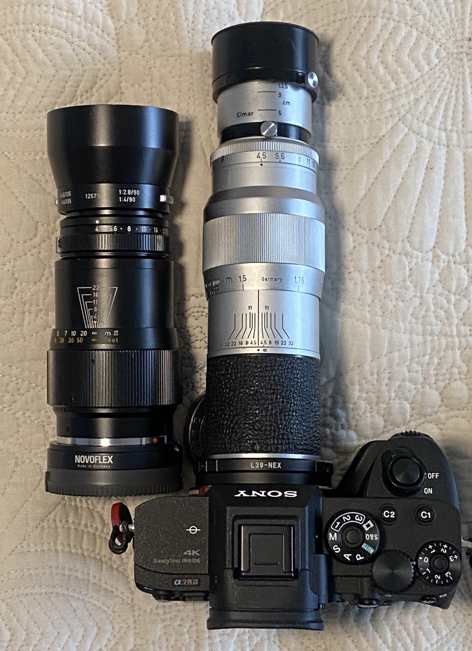

Angeregt durch die Diskussion im Tread Tele-Elmar 135/4 möchte ich hier ein paar Vergleichsbilder mit meinen drei 135mm Objektiven teilen. Die haben alle keinen künstlerischen Anspruch und auch die Testsituation genügt nicht den Ansprüchen eines methodisch sauberen Objektivtest. Trotzdem kann man m.E. die unterschiedlichen Charakteristika der drei Objektive erkennen.

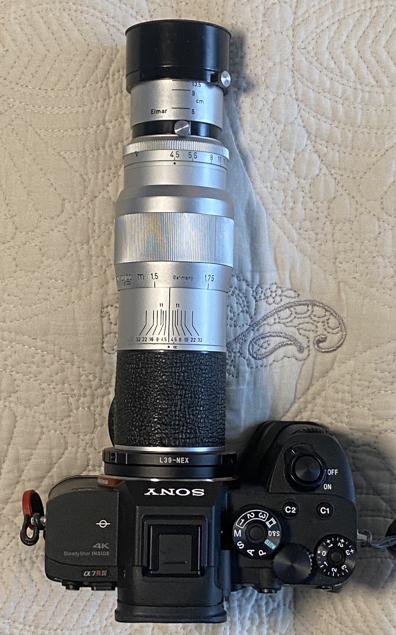

Leitz Hektor 135/4,5: Dieses Objektiv wurde von 1933 bis 1960 mit unverändertem optischen Aufbau (vier Linsen in drei Gruppen) gebaut. Die Fassungen und Vergütungen wurden allerdings angepasst. Mein Objektiv ist Baujahr 1955 und hat eine Schraubfassung.

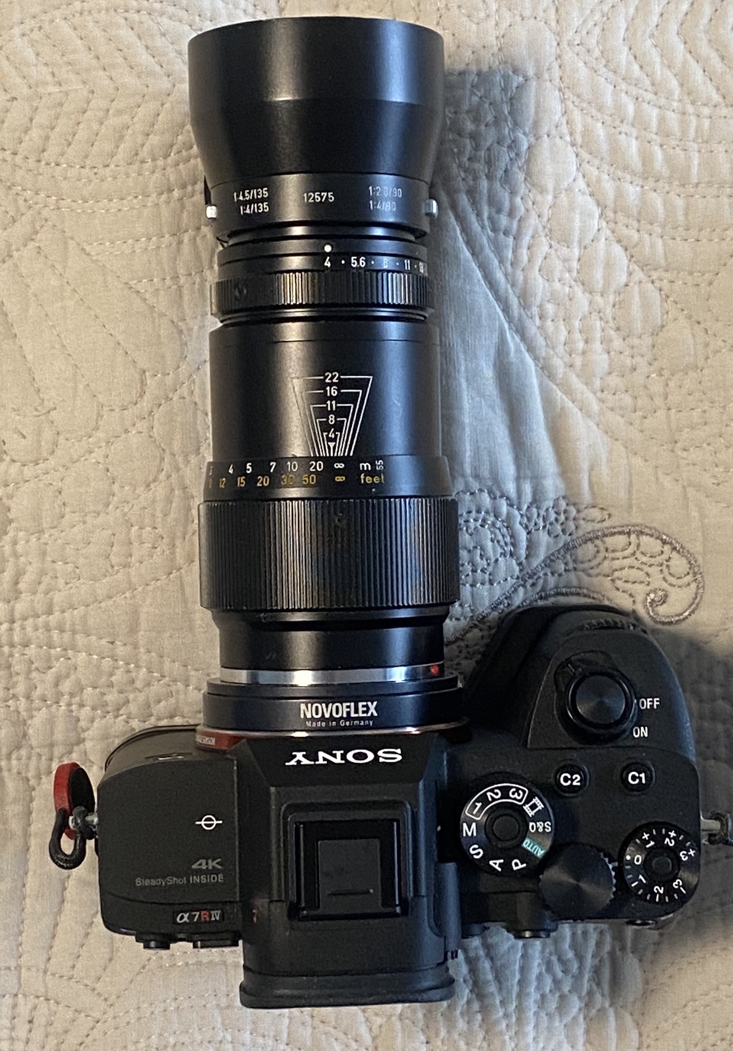

Tele-Elmar 135/4: 1965 wurde dieses Objektiv mit fünf Linsen in drei Gruppen neuentwickelt. Es baut deutlich kürzer als das Hektor. Meines ist Baujahr 1973.

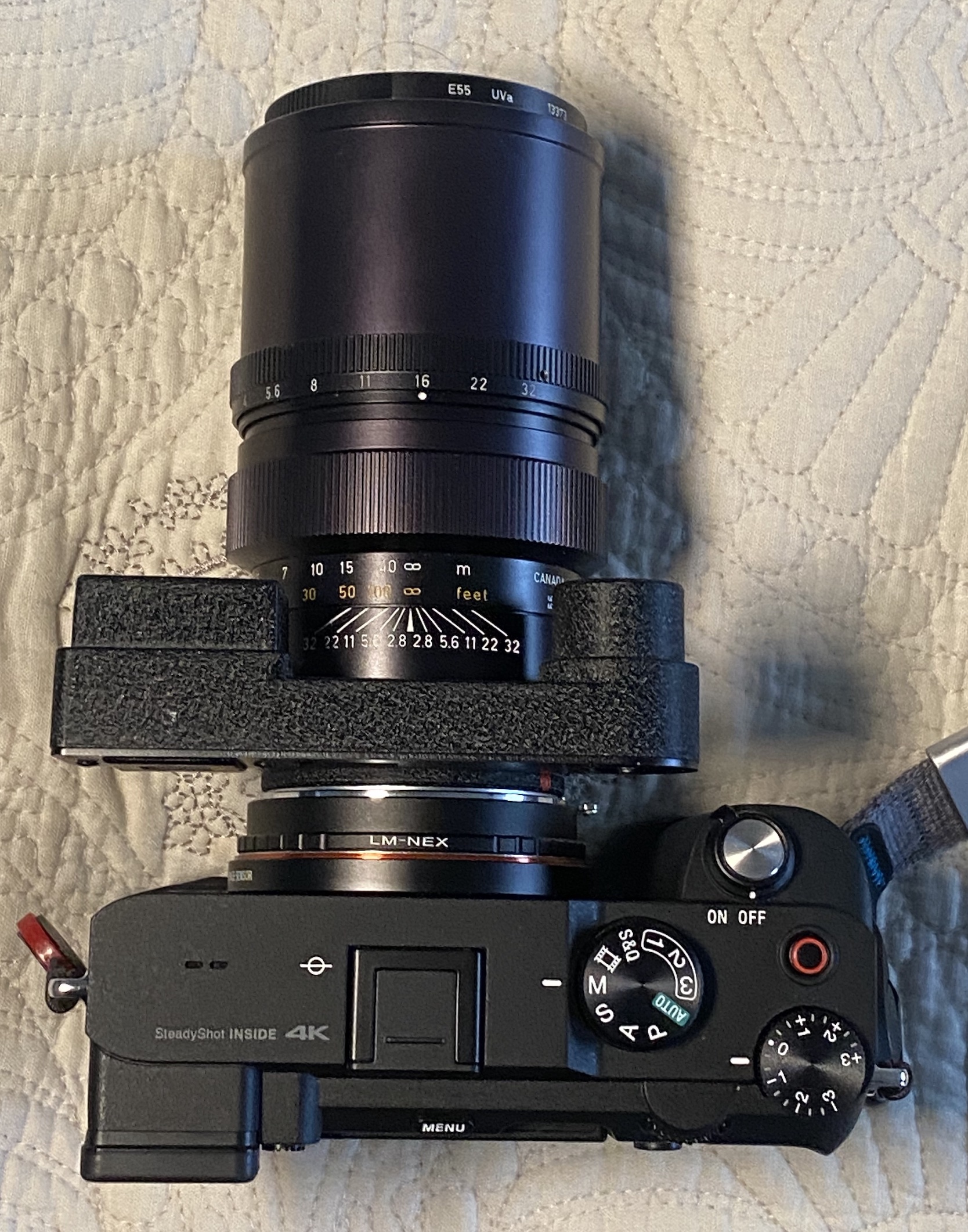

Tele-Elmarit 135/2,8: Das Objektiv wurde 1963 vorgestellt und hat fünf Linsen in vier Gruppen. Der optische Aufbau ist identisch mit der ersten Version des Tele-Elmarit 135/2,8 für die Leicaflex. Zum besseren Scharfstellen an M-Leicas hat es noch eine Sucher- und Entfernungsmesservorsatz. Dadurch lässt es sich nicht an der Sony A7RIV adaptieren, an der A7C geht es. Meines ist Baujahr 1977.
Hektor
Tele-Elmar
Schöner Vergleich, danke dafür. Das Tele-Elmarit hatte mich in meiner "wilden Adaptier-Zeit" auch gereizt. Allerdings hatte ich nichts im Netz gefunden, wie man die Sucherbrille abbauen kann. Inzwischen begnüge ich mich zum Adaptieren mit dem Tele-Elmar. Insgesamt werde ich aber zunehmend bequemer, die Augen nicht besser, folglich nutze ich – entgegen der ursprünglichen Absicht – doch immer mehr die originalen AF-Objektive. Aber ab und zu, zum entschleunigten Spaß, werden die alten Teile asugepackt. Und dann bin ich immer wieder erstaunt über die Qualität (mal abgesehen von den Bildrändern bzw. der Vignettierung bei kurzen Brennweiten im Zusammenhang mit einem Sonysensor).

vor 3 Stunden schrieb leicanik:
Schöner Vergleich, danke dafür. Das Tele-Elmarit hatte mich in meiner "wilden Adaptier-Zeit" auch gereizt. Allerdings hatte ich nichts im Netz gefunden, wie man die Sucherbrille abbauen kann...
Da gibt es eine "Hintenrum-durch -die-Brust" Lösung.
Der Kopf des Elmarits läßt sich wohl aus der "Brillenhalterung" rausdrehen und über Adapterringe dann wieder nutzen.
Scheint selten und daher teuer zu sein.
Hier aus dem Leica Schwesterforum von Andreas (Stand: 2014):
https://www.l-camera-forum.com/topic/224934-elmarit-135-mit-brille/?_fromLogin=1
bearbeitet von D700
Ja, die hatte ich auch ins Auge gefasst. Aber die Adapter Leitz 16462 und Novoflex LEM/VIS waren mir mit zusammen fast 500€ einfach zu teuer. So gut ist das Tele-Elmarit dann doch nicht. Um es ab und zu an der A7C zu benutzen, nehme ich die Brille einfach in Kauf.
