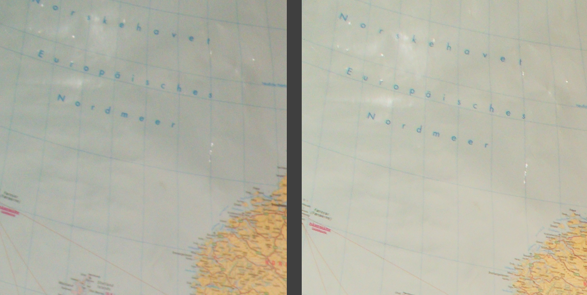

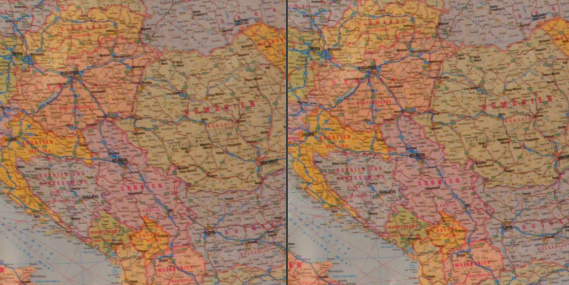

Ich habe jetzt nochmal die Ecken verglichen. Manuell auf die Mitte der Landkarte scharfgestellt. Bei AF ergab sich eine geringfügig geringere Schärfe bei beiden Objektiven. RAW Standardeinstellungen und JPG aus der Kamera vergleichbar. Links Viltrox 14Air, rechts Sony SEL1224F4:
100 % Ausschnitt bei f/4, links Viltrox, rechts Sony:
Links Viltrox bei f/4, Rechts Voigtländer 15 mm/4.5 Super Wide-Heliar M39 bei f4.5:

Bei F/8 müssten die Ecken schärfer sein
Ich habe Deine Ergebnisse mit meinen Fotos verglichen, was natürlich schwierig ist, da ich mit 42 MP an der A7 R III getestet habe, aber dennoch scheint mir das Objektiv schwächer als meines zu sein. Ich sehe es auch wie D700. Da Du manuell fokussiert hast, fällt ein fehlerhafter AF als Ursache aus. Ich würde das Objektiv retournieren. Es gibt bei Rollei eine 2-jährige Umtauschgarantie.

O.k., da scheint Dein Objektiv wirklich nicht in Ordnung zu sein. Bei F/8 müssten die Ecken schärfer sein
Hier nochmal Vergleich AF und MF, f/8 mit AF (links) und MF (rechts) - beide sind ziemlich gleich:
Laut Testberichten sollte es sogar schärfer sein als das 12-24, zumindest in den Ecken:
f/8, links Viltrox, rechts Sony:

Ich würde an deiner Stelle das Objektiv bei Rollei reklamieren und diese Tests mit einen anderen Objektiv wiederholen.

Die Frage ist, ob das ein Mangel ist oder ob die Tester extra scharfe Exemplare erhalten haben?
Das Objektiv ist sicher nicht schlecht, man merkt aber bei allen Blenden und allen Bildbereichen dass es weniger scharf und weniger satte Farben als mein Sony 12-24/4 ist. Laut z.B. Opticallimits sollten beide ziemlich vergleichbar sein bei 14 mm, das Viltrox in den Ecken sogar schärfer. Hier beim Vergleich mit f/8 (links Viltrox, rechts Sony) sieht man sogar bei der reduzierten Auflösung des Screenshots einen Unterschied. Ich würde an sich ja nicht mehr erwarten. Oder ist mein Sony so scharf? (fokussiert in die Bildmitte, auf die runde Öffnung)

Aber wenn das Objektiv dezentriert wäre, dann müsste die Stelle auf die man scharf gestellt hat, ja trotzdem scharf sein?
Was könnte eine Unschärfe bei einem einzelnen Exemplar verursachen?
