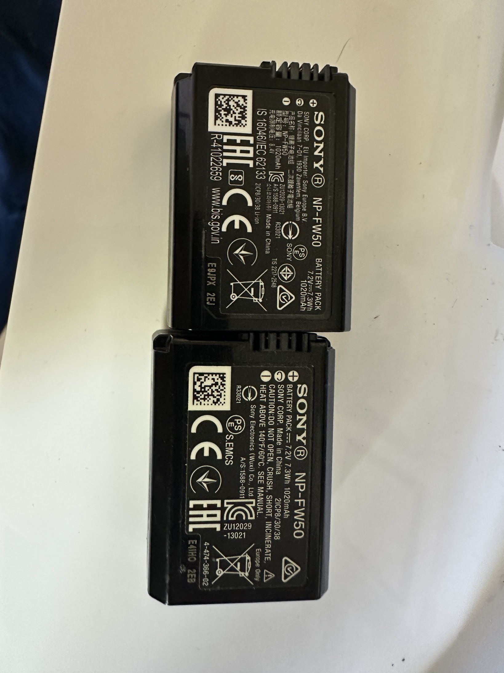

rroman Geschrieben 1. Mai 2025 Share #1 Geschrieben 1. Mai 2025 (bearbeitet) Werbung (verschwindet nach Registrierung) Hallo zusammen, ich trenne mich von einer meiner beiden Sony Alpha Kameras und müsste dafür wissen welcher der beiden Akkus im Anhang das ältere Modell ist 🙂 Habe es schon per Chat GPT versucht, aber die Infos widersprechen sich etwas. bearbeitet 1. Mai 2025 von rroman Link zum Beitrag Auf anderen Seiten teilen More sharing options...

benmao Geschrieben 1. Mai 2025 Share #2 Geschrieben 1. Mai 2025 Die untere habe ich. Meine ist 10 Jahre alt. 1 Link zum Beitrag Auf anderen Seiten teilen More sharing options...
D700 Geschrieben 2. Mai 2025 Share #3 Geschrieben 2. Mai 2025 (bearbeitet) Am 1.5.2025 um 08:56 schrieb rroman: und müsste dafür wissen welcher der beiden Akkus im Anhang das ältere Modell ist Bei der Seriennummer E9JPX steht die 9 für das Jahr 2019 und das J für September, also den 9. Monat. Der E4IHO ist demnach aus August 2014 Man soll das Datum auch aus dem aufgedruckten QR Code ersehen können. Mit QR Code auslesen kenne ich mich aber nicht aus. bearbeitet 2. Mai 2025 von D700 1 1 Link zum Beitrag Auf anderen Seiten teilen More sharing options...
Gernot Geschrieben 2. Mai 2025 Share #4 Geschrieben 2. Mai 2025 (bearbeitet) Im QR Code findet man JH19 und BB14, was zumindest das Jahr erklärt. Meine Originalakkus haben nach den beiden Buchstaben 17 und 18 stehen, was auch hinkommt. Das klappt auch beim FZ100. Da steht bei meinem EB22. Ich stöbere noch ein wenig im Internet. Nach den zwei Buchstaben im QR Code stehen sechs Ziffern XXYYZZ, wobei XX das Jahr, YY der Monat und ZZ der Tag sind. https://www.dpreview.com/forums/post/65647601 Der obere Akku im Bild oben wurde am 23.10.2019 produziert. Der untere am 17.09.2014. Einfach einmal nach Cognex Barcode Scanner suchen. Cognex macht industrielle Vision Produkte und die Android Appli ist nicht irgendeine Bastelei. bearbeitet 2. Mai 2025 von Gernot 2 Link zum Beitrag Auf anderen Seiten teilen More sharing options...
D700 Geschrieben 2. Mai 2025 Share #5 Geschrieben 2. Mai 2025 vor 54 Minuten schrieb Gernot: Der obere Akku im Bild oben wurde am 23.10.2019 produziert. Der untere am 17.09.2014. Na das deckt sich ja bis auf einen Monat weitestgehend mit meiner Aussage. 1 Link zum Beitrag Auf anderen Seiten teilen More sharing options...
Gernot Geschrieben 2. Mai 2025 Share #6 Geschrieben 2. Mai 2025 Möglicherweise wird das Produktionsdatum mit Charge gelasert und der QR Code ist auf dem Aufkleber das Datum der Endabnahme vor der Auslieferung. 1 Link zum Beitrag Auf anderen Seiten teilen More sharing options...
