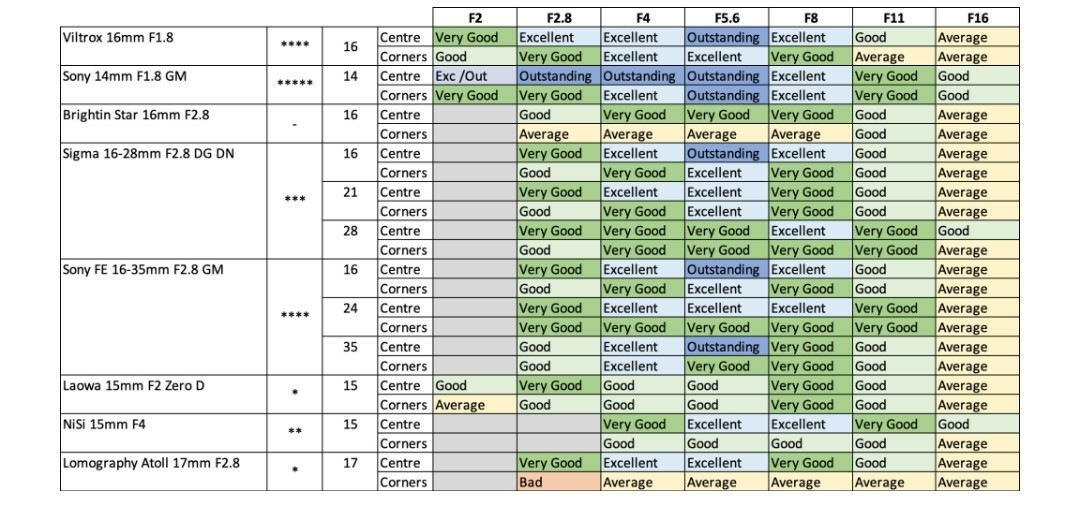

jetzt hab ich mal ein gutes  Bsp. was hier mein Problem zwecks der Optiken Qualität darstellt:
schaut euch mal die drei 16-35 von Sony an, f4 vs GMI vs GMII
Sony Alpha Blog : Sony PZ 16-35mm F4 G
Sony Alpha Blog : Sony FE 16-35 mm F2.8 GM
Sony Alpha Blog : Sony FE 16-35mm F2.8 GM II
nicht den Text, nicht die Tabelle wo "excellent" oder sonst was steht. Sondern die Vergleichsbilder wo immer Zentrum und Rand offenblendig und dann abgeblendet kommen. das sind zum Gück immer gleiche Ausschnitte (paar Bücher sind teils andere). das GMI sieht ja wie kaputt aus im  Vergleich zum f4 PZ, offen bei 2.8 vs 4 null und noch weniger Chance, beide auf f4 ebenso null Chance für das GMI, und das im Zentrum! Dann schreibt er dagegen bei der Fazitseite dass das GMI etwas besser ist, frag mich wie man drauf kommt...  dann vergleicht man f4 PZ vs. GMII - beide offenblendig ist immer noch das f4 recht deutlich sichtbar besser, beide auf f4 ist es dann egal. Jetzt kostet das GMII € 2.800 da frag ich mich halt schon.
und weiters: es gibt YT Vergleiche zu GMI vs GMII, wo behauptet wird dass es kaum besser als das alte ist, Zentrum nahezu gleich, Rand dafür schon besser, sowie Gegenlichtverhalten etc. das deckt sich halt wieder gar nicht mit den Bildern von den Seiten hier. und außerdem: ich kenne einen mit dem GMI wenn auch nur Internet Bekanntschaft, das war für den die non-plus-ultra Linse, hat mir große Prints abfotografiert, das ist bombenscharf und  absolut gut. Auf der Sony Seite aber hat nicht eine Blende nur im Ansatz eine Chance gegen das, was das f4 PZ schon bei f4 im  Zentrum liefert.
mit dem im Hintergrund frag ich mich halt einfach, auf was soll man noch vertrauen, und ist es nicht völlig sch**ß egal solange man kein ewiges pixel peeping betreibt? soviele Widersprüche sind da da, und wenn das überall in der Form so ist, kann man wohl bedenkenlos ein Sigma 16-28 kaufen
