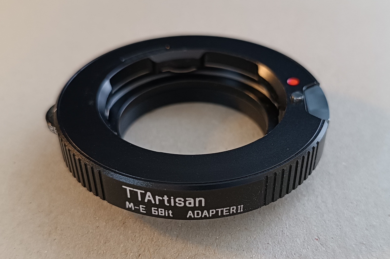

Seit letzter Woche habe ich für mich eine praktikablere Lösung gefunden, die ich Euch hier mal vorstellen möchte:
Ein Adapter, der es über die Standardkontakte ermöglicht, EXIF Daten (Brennweite, eingestellte Blende) zu schreiben und auch die Brenweite für den IBIS einstellt.  Auf sowas habe ich lange gewartet!
Laut Hersteller funktioniert er an allen Sony Bodies ausßer der NEX Reihe.
Achtung: Ich beschreibe hier den neuen Adapter in der Version II.
Der ältere ist erkennbar an einer silbernen Deckplatte und ihm fehlt der Resetknopf. Zudem ist bei ihm die FW nicht updatebar,
Der kleine Adapter ist federleicht 40-50g, kommt mit M-Mount und einem 6 Bit Reader für Leica Objektive.
Wer sowas nicht hat, der kann trotzdem weiterlesen, weil er auch ohne 6 Bit Codierung funktioniert; nicht alle Leica Objektive sind codiert.
Ich nutze auch meine alten Minolta Objektive über einen M-Adapte an dieser Lösung; funkiontiert perfekt und das geht mit Canon FD Nikon F, Olympus OM, C/Y und allen Anschlüssen für die es einen M-Adapter gibt auch.
TTA hat dafür ein Rädchen eingebaut (s. Foto, linke Seite) mit dem man die Brennweiten der Altgläser (28, 35, 50, 75, 90 und 135mm) eingeben kann; nur diese sind auswählbar.
Die am manuellen Objektiv gewählte Blende kann man an der Kamera mit dem gewohnten Rad zusätzlich einstellen, damit sie in die EXIFs geschrieben werden kann.
Meine beiden Voigtländer Objektive mit 21 und 35mm habe ich selber mit einem Lackstift codiert, da Cosina immer eine Vertiefung ins Bajonett fräst.
Von den Chinaherstellern gibt es sogar ab und an Objektive mit vorgefrästen 6 Bit Feldern.

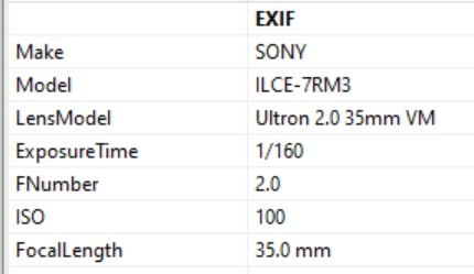

Hier das Beispiel meines codierten Ultron 2/35 VM: Ich habe es als Leica 2/35mm codiert, dieser Name wird eingetragen.

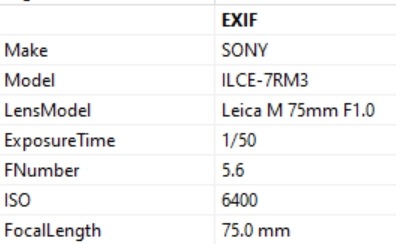

Hier das Beispiel eines uncodierten 75mm Objektives, dort steht immer "Leica M Brennweite" und f1.0 im Namen.
Letztendlich reichen in beiden Fällen diese Angaben aus, um zu Hause die Fotos zuordnen zu können.

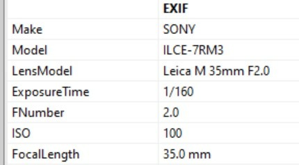

Das obige Beispiel sieht dann so aus:
Die Profile der infrage kommenden Objetkive hatte ich damals in der SW einmalig angelegt.
Das klingt jetzt nach viel Arbeit, ist es aber letztendlich nicht.
