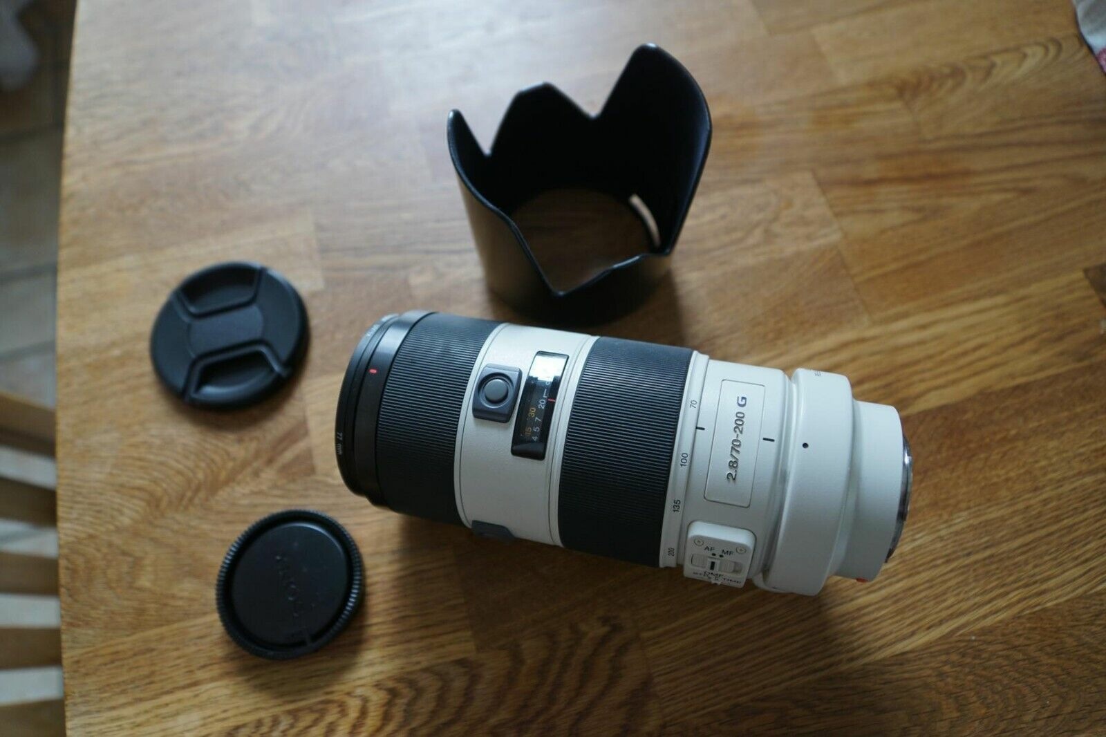

Kaiwin Geschrieben 7. Juni 2024 Autor Share #55 Geschrieben 7. Juni 2024 (bearbeitet) Sorry, war einige Tage nicht zuhause und konnte nicht nachsehen. Es ist ein Sony 2.8 70-200 SSM G Objektiv - kein Stangen-AF Ob G oder GII weiß ich nicht… bearbeitet 7. Juni 2024 von Kaiwin Link zum Beitrag Auf anderen Seiten teilen More sharing options...

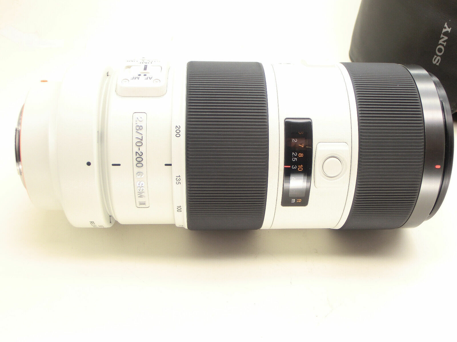

Alux Geschrieben 7. Juni 2024 Share #56 Geschrieben 7. Juni 2024 Nur wo G II draufsteht ist auch G II drin ;-) Hallo, lieber Besucher! Als Mitglied würdest du hier ein Bild sehen… Hier einfach kostenlos anmelden – Wir freuen uns immer über neue Mitglieder! Beide Versionen sind SSM bei der ersten steht's seitlich drauf. Es ist eigentlich nicht so schwer das selbst zu recherchieren wenn man wirklich wissen will welches Objektiv man hat... ;-) 1 Link zum Beitrag Auf anderen Seiten teilen More sharing options...
Kaiwin Geschrieben 7. Juni 2024 Autor Share #57 Geschrieben 7. Juni 2024 (bearbeitet) Werbung (verschwindet nach Registrierung) Am 6.6.2024 um 09:43 schrieb Fotorrhoe: Ich habe die Datei bei Sony Japan noch gefunden: http://support.d-imaging.sony.co.jp/download/NEX/LA-EA1V2_Update1010a.exe?fm=na Mein Defender hat keinen Virus gemeldet, aber da mein Adapter bereits 02 ist, kann ich nicht überprüfen, ob es funktioniert. Es ist aber ein alter Updateablauf, Sony hat vieles geändert, seit ich diese Update mit meiner NEX-5T eingespielt habe (10 Jahre her). LA-EA1V2_Update1010a.exe 2.04 MB · 1 download Das hat leider nicht geklappt. Die Kamera oder der Adapter wird nicht gefunden. Der Screen sagt „Kamera“ wird nicht gefunden, aber die Verbindung steht (Massenspeicher ist auch eingestellt) und andere Updates laufen problemlos… Irgendwas stimmt wahrscheinlich am Adapter nicht. Die Versionsanzeige im Kameramenü zeigt zwar die V0.1 an, meint aber es sei ein Objektiv. Die Objektivversion wird nicht angezeigt (vielleicht ist das aber auch normal). Vielleicht fahre ich doch mal ins Fachgeschäft und hoffe, dass die noch ne A-Mount Kamera haben, so dass man mal checken kann, ob das Objektiv grundsätzlich okay ist. Ach ja, wir haben es mit alles drei Kameras probiert. Die 6500 habe ich bei der Gelegenheit mal auf 1.06 gebracht… Allen, die mitdiskutieren haben nochmal ein herzliches Dankeschön bearbeitet 7. Juni 2024 von Kaiwin Link zum Beitrag Auf anderen Seiten teilen More sharing options...
Kaiwin Geschrieben 7. Juni 2024 Autor Share #58 Geschrieben 7. Juni 2024 vor 2 Stunden schrieb Alux: Nur wo G II draufsteht ist auch G II drin 😉 Hallo, lieber Besucher! Als Mitglied würdest du hier ein Bild sehen… Hier einfach kostenlos anmelden – Wir freuen uns immer über neue Mitglieder! Beide Versionen sind SSM bei der ersten steht's seitlich drauf. Es ist eigentlich nicht so schwer das selbst zu recherchieren wenn man wirklich wissen will welches Objektiv man hat... 😉 Ja habe es jetzt auch an den Bildern herausgefunden, die erste Version hat graue Knöpfe. Aber ehrlich , ob das eine Version kennzeichnet, bzw. ob das der Hersteller sauber durchhält, weiß ich nicht. Und dass auf der zweiten die II draufsteht, weiß man ja nur wenn man die zweite hat 😉 Ich habe also offenbar die erste Version (graue Knöpfe und keine II). Link zum Beitrag Auf anderen Seiten teilen More sharing options...
