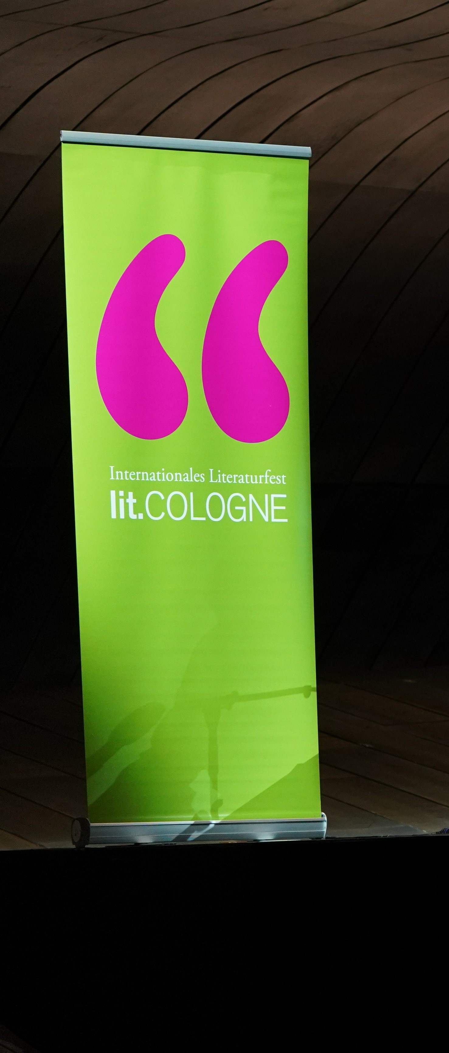

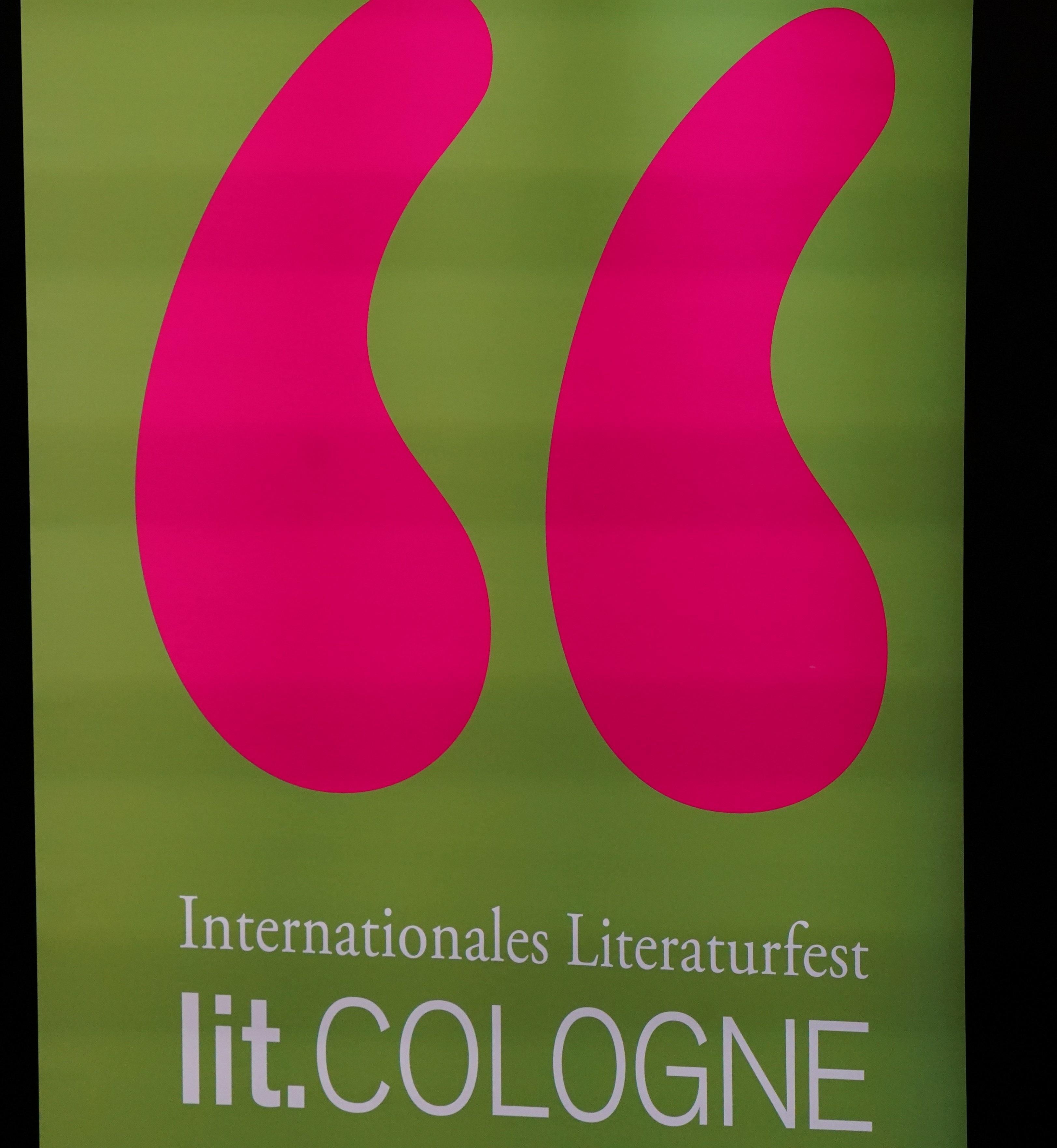

batho66 Geschrieben 18. März 2022 Share #1  Geschrieben 18. März 2022 Werbung (verschwindet nach Registrierung) Anbei ein Foto von der litCologne, welches Streifen auf dem Aufsteller zeigt. Elektronischer Verschluss mit Zeiten kleiner gleich 1/160. Je nach genutzter Zeit sind die Streifen unterschiedlich breit. Die Streifen verschwinden selbst bei Nutzung des mechanischen Verschlusses nicht ganz! Das zweite Foto zeigt das selbe Plakat zu einem späteren Zeitpunkt mit der voll beleuchteten Bühne. Dann ist der Effekt weg. Gibt es dafür Erklärungen?   Link zum Beitrag Auf anderen Seiten teilen More sharing options...

batho66 Geschrieben 18. März 2022 Autor Share #2  Geschrieben 18. März 2022 (bearbeitet) Jetzt nachdem ich die Fotos hier eingestellt habe, kommt mir eine mögliche Erklärung in den Sinn. Es sind womöglich Schatten, die die Decke wirft. bearbeitet 18. März 2022 von batho66 1 Link zum Beitrag Auf anderen Seiten teilen More sharing options...
Janosch25786 Geschrieben 18. März 2022 Share #3  Geschrieben 18. März 2022 LEDs werden durch PWM gedimmt, heißt bei LED schnelles an und aus. Könnte auch das sein, denn die nicht grün beleuchteten Stellen haben diese Streifen nicht.... 1 Link zum Beitrag Auf anderen Seiten teilen More sharing options...
