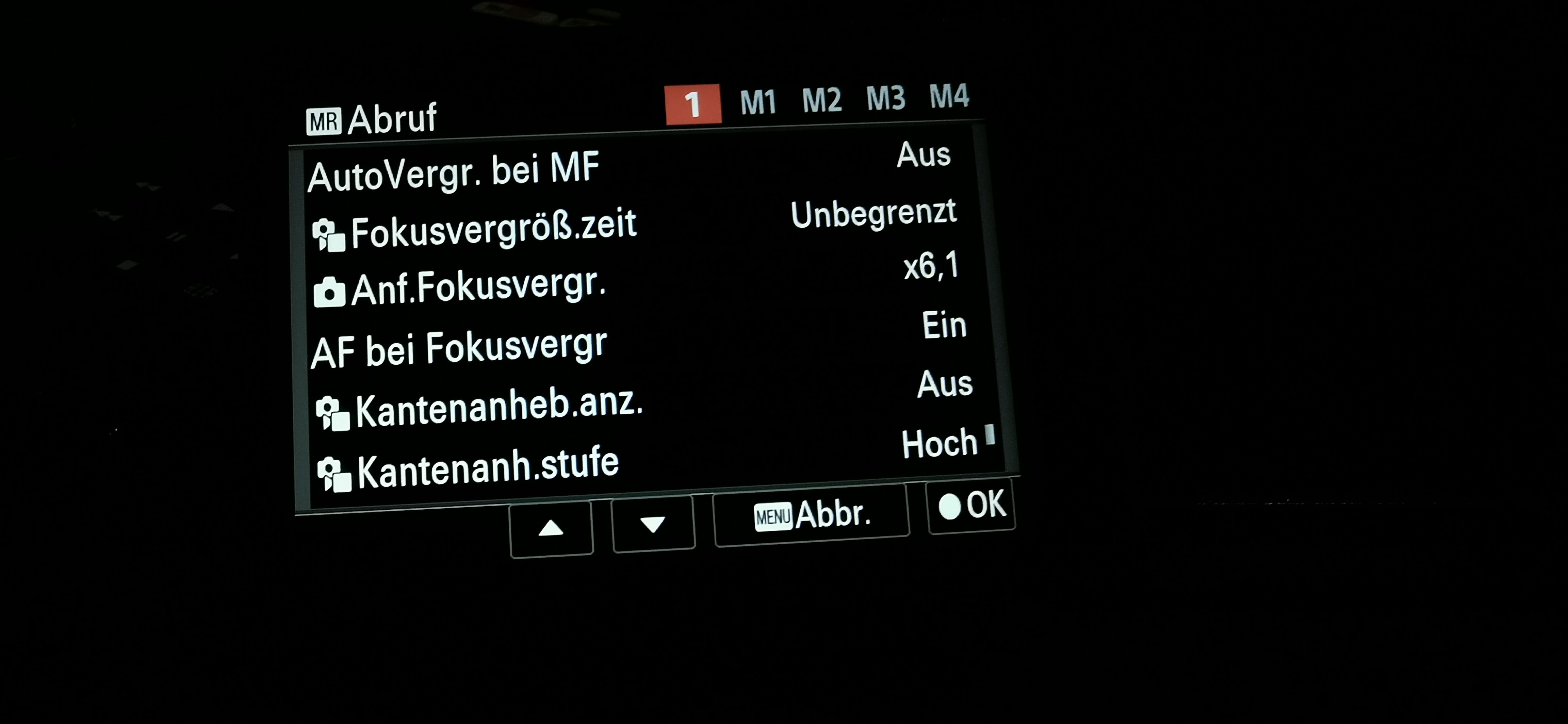

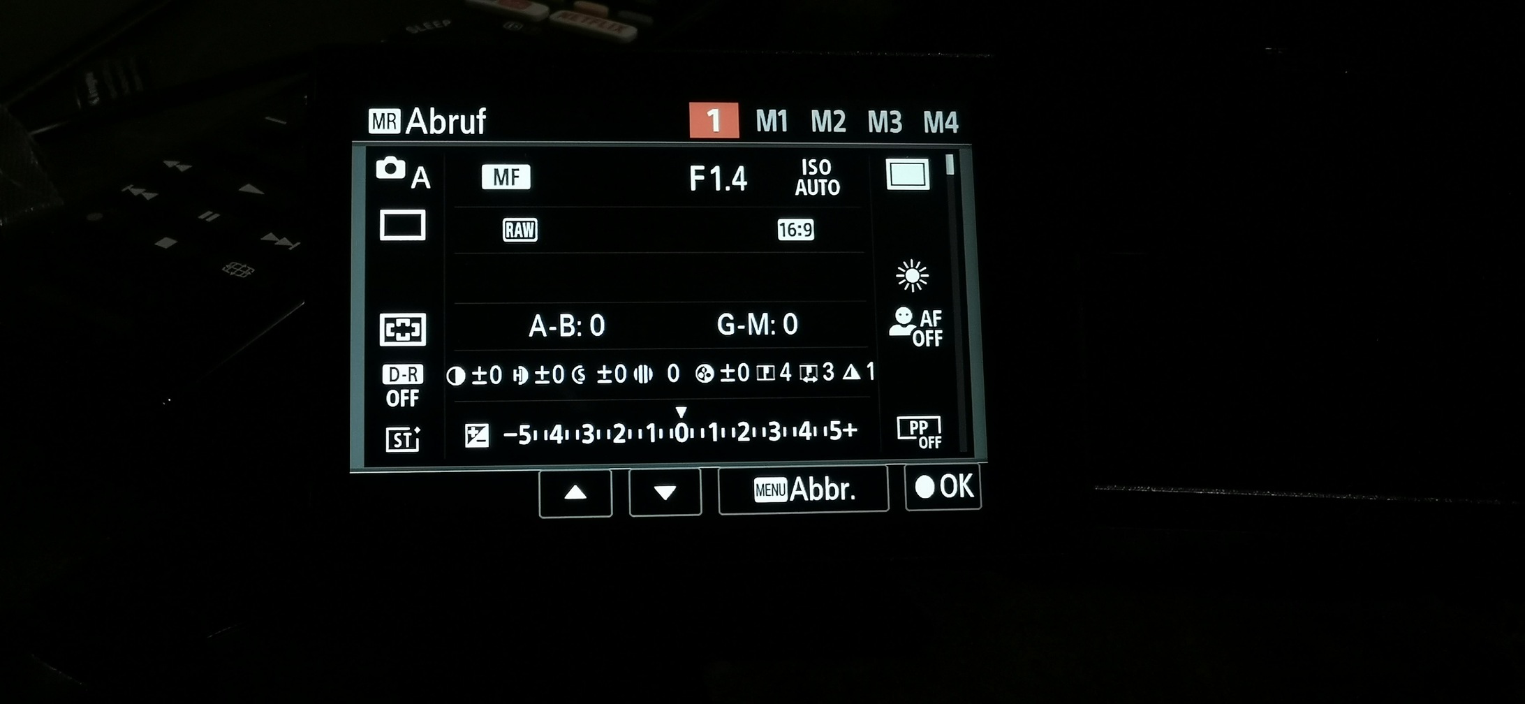

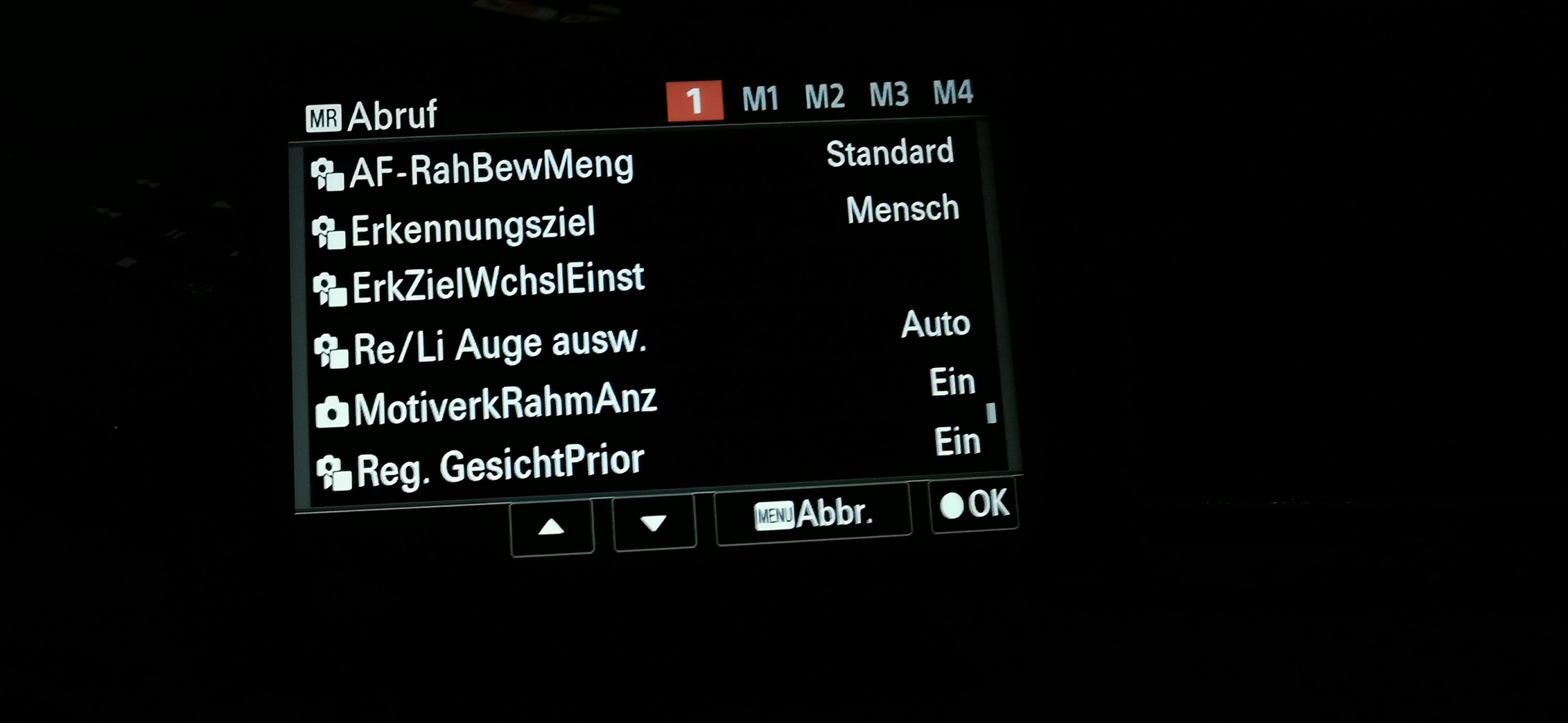

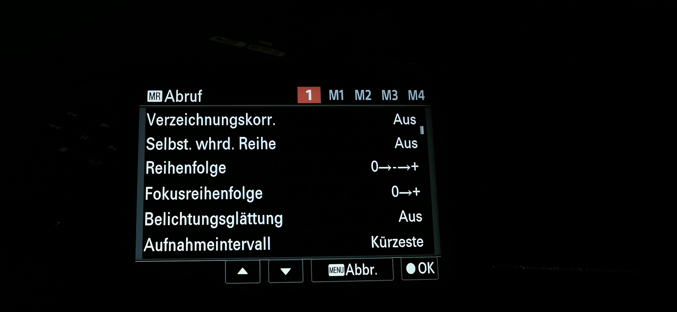

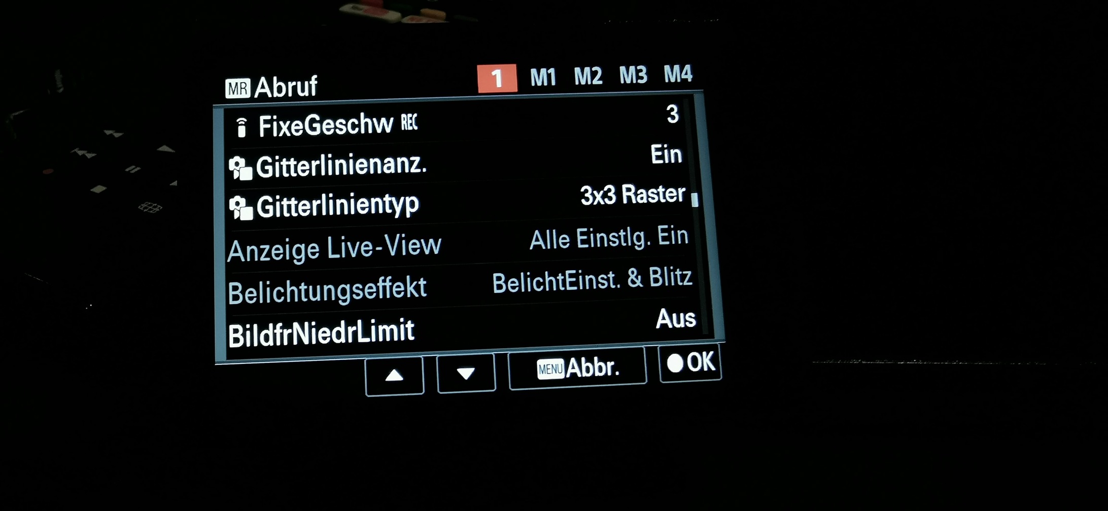

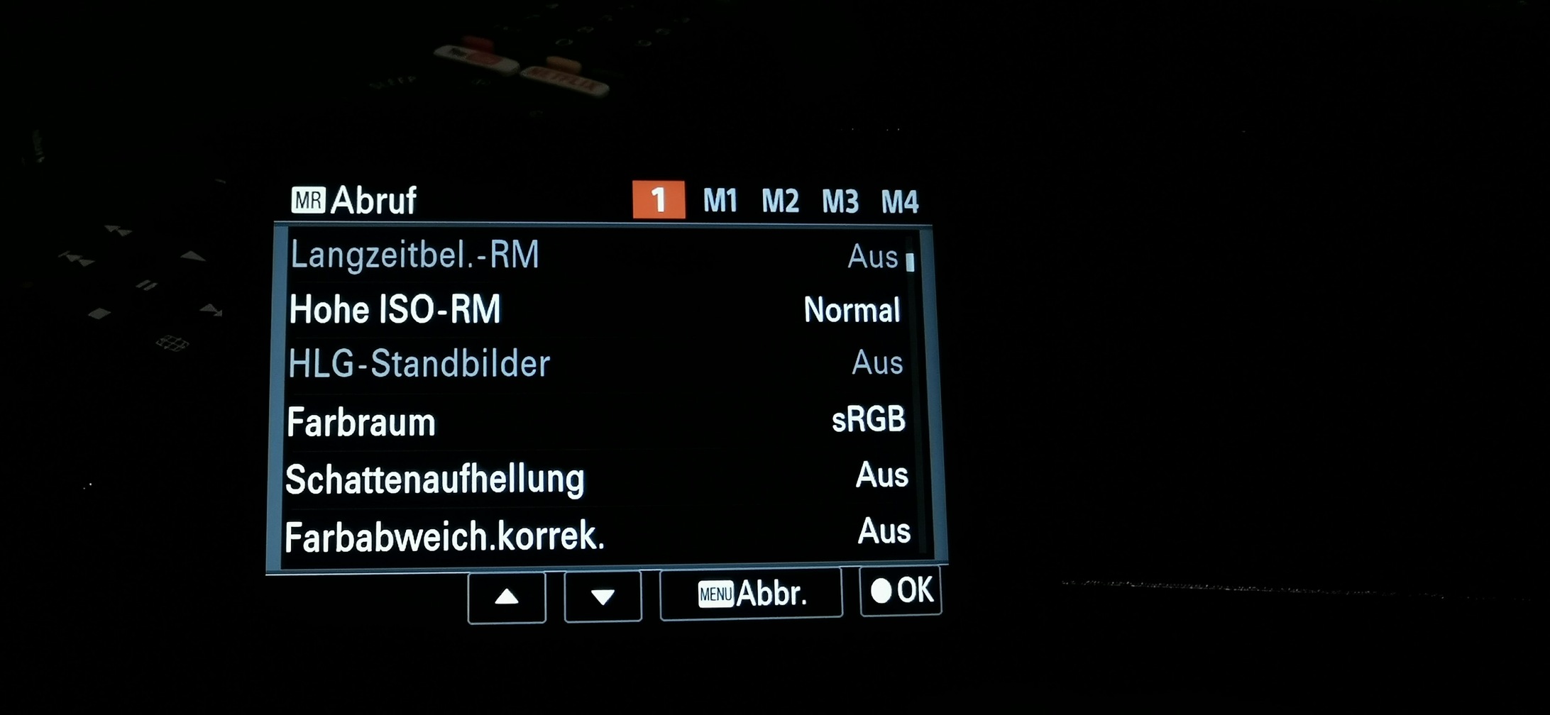

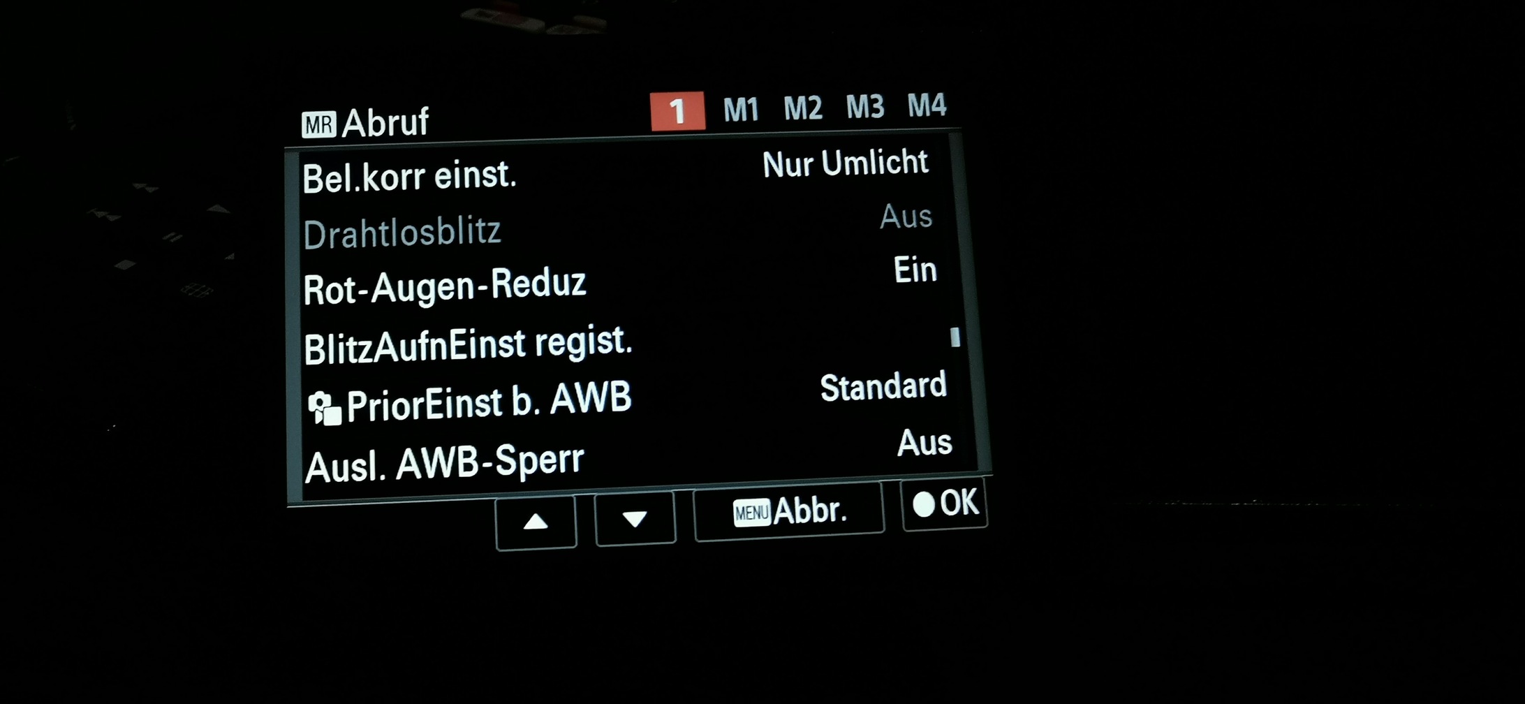

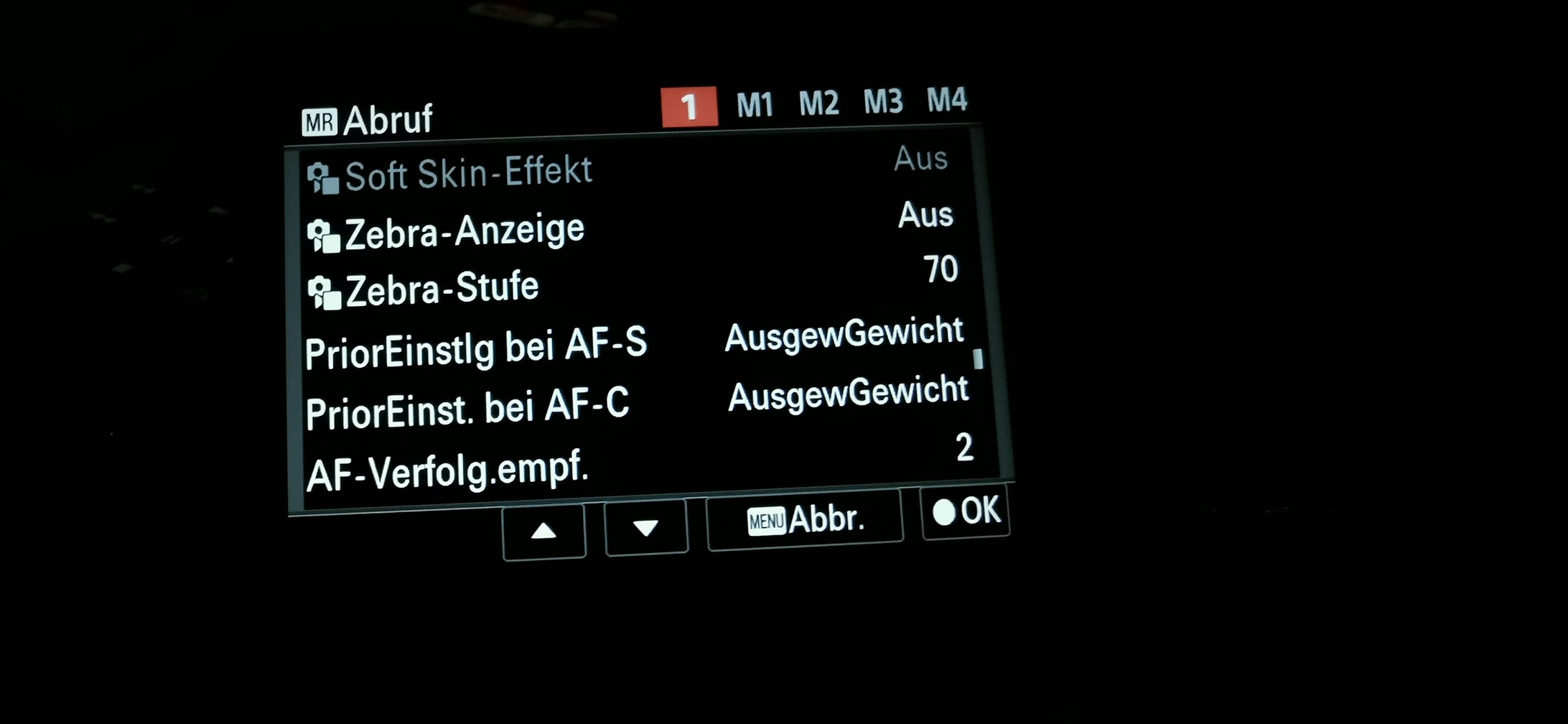

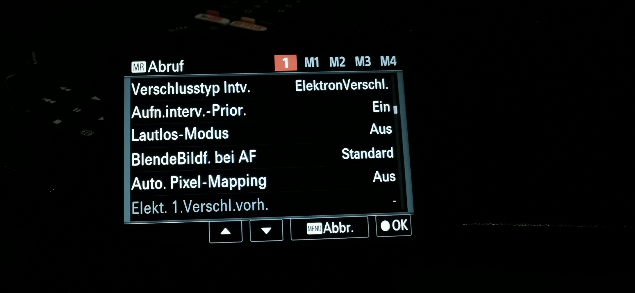

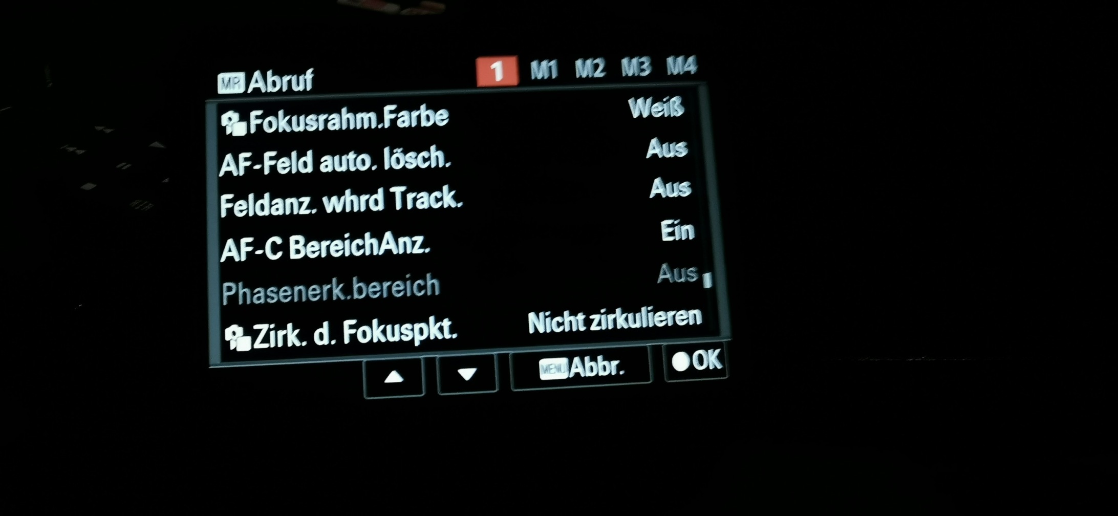

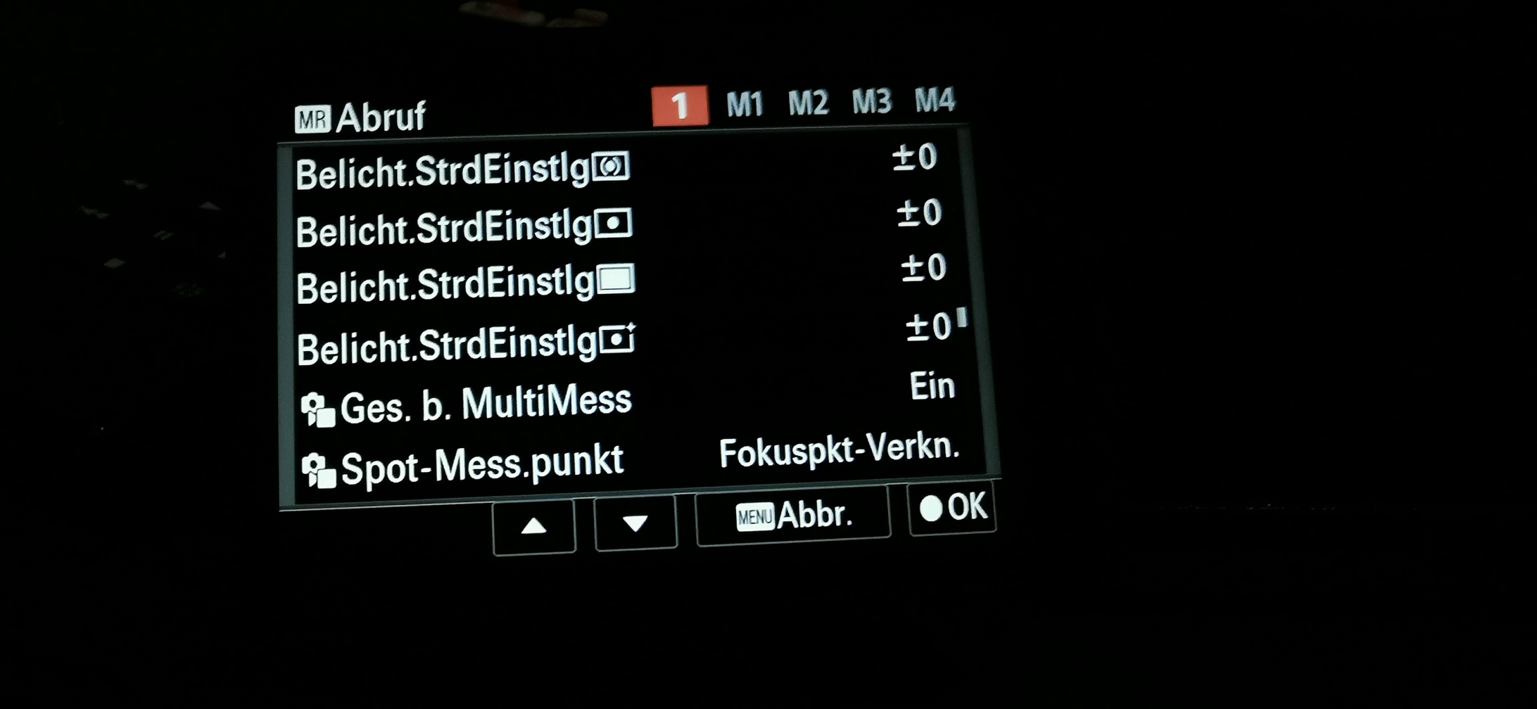

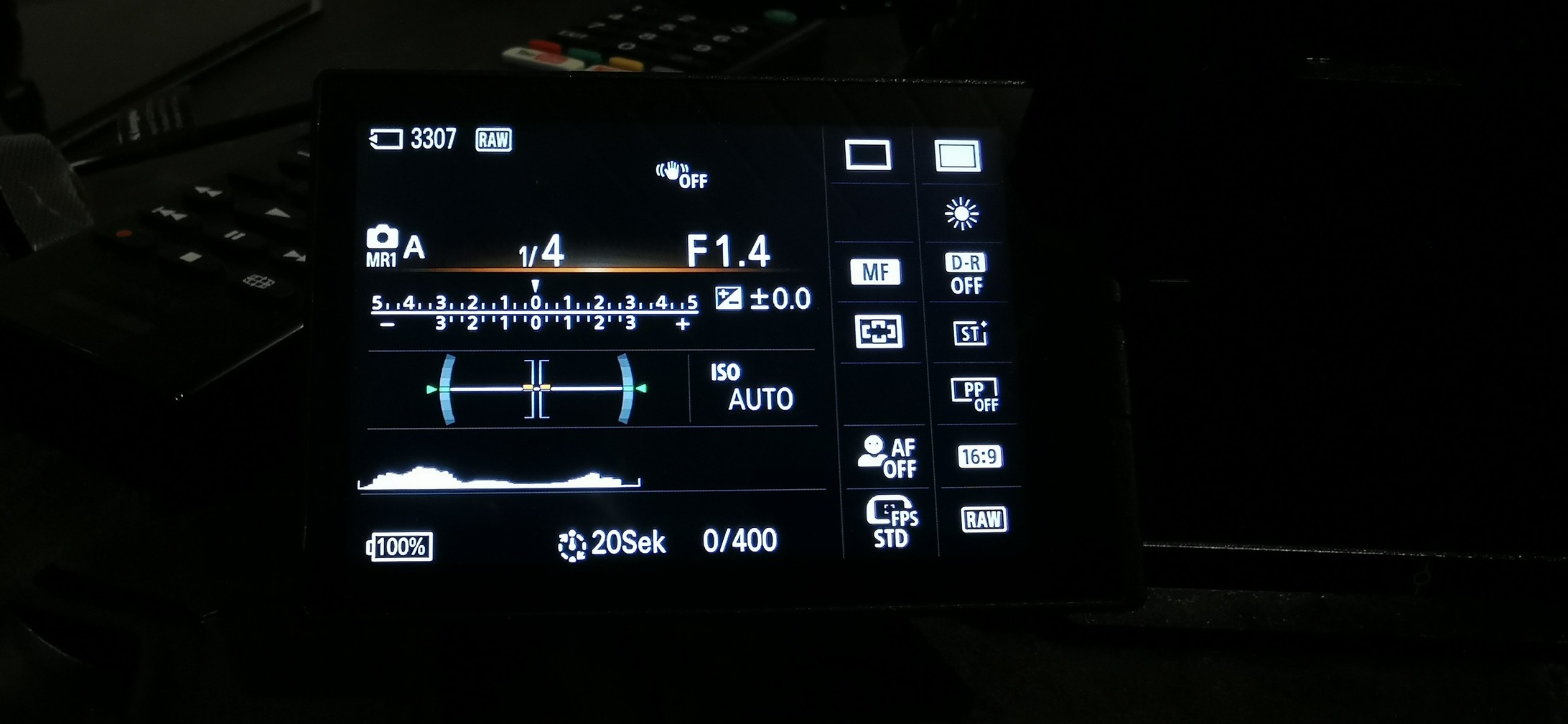

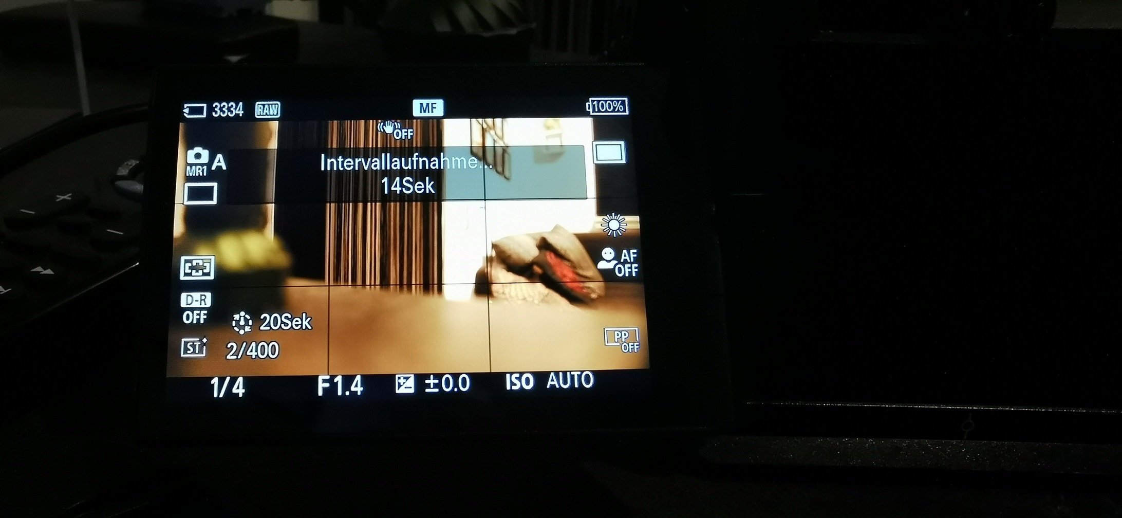

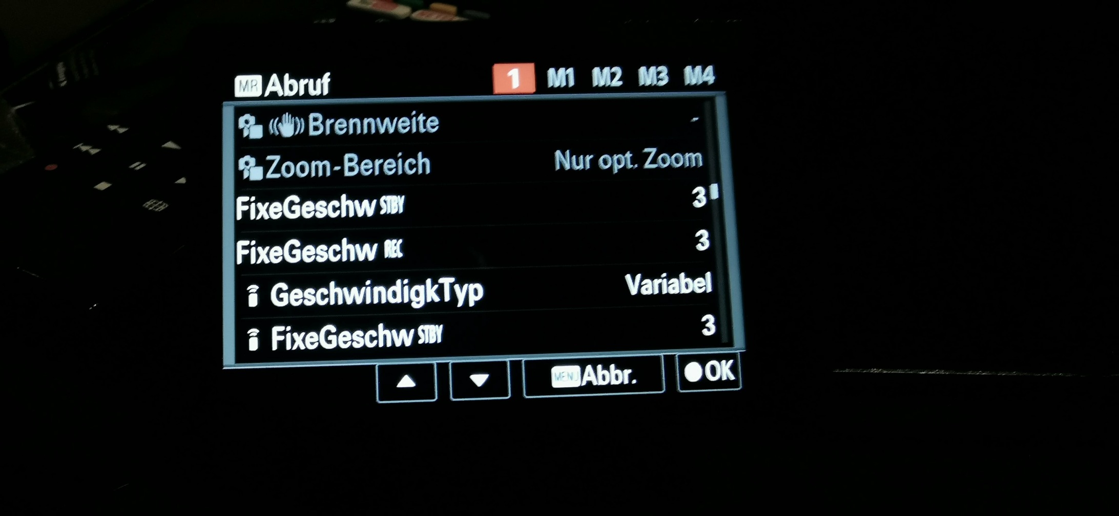

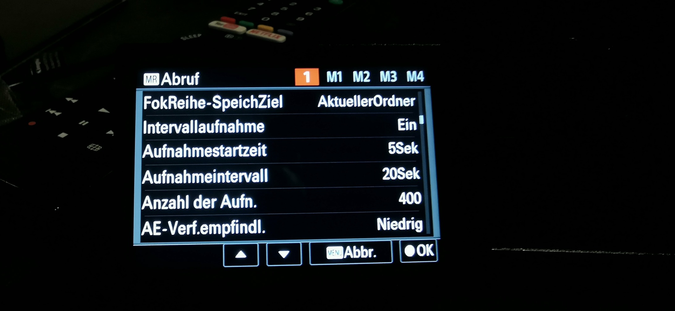

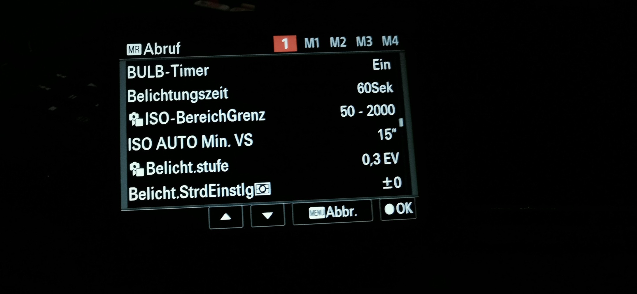

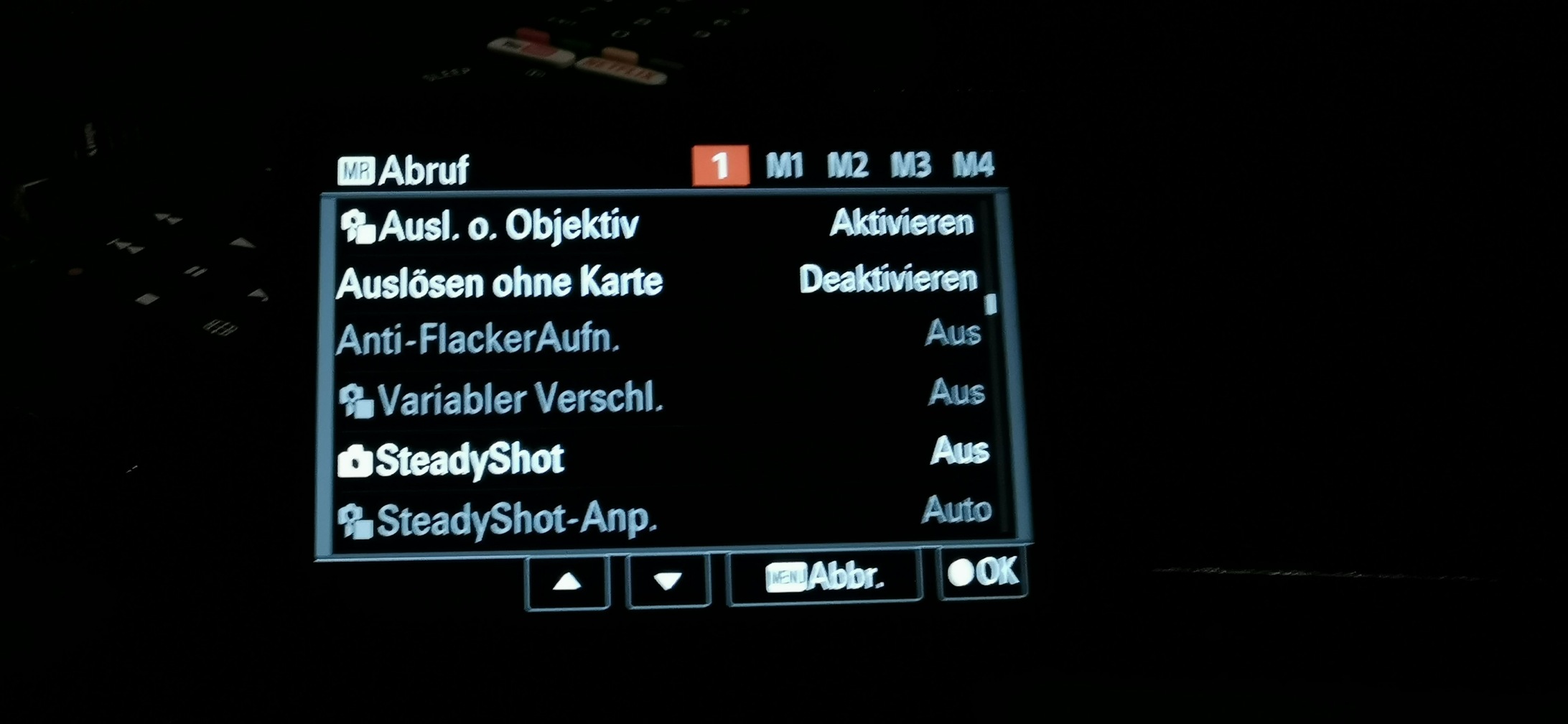

Hallo zusammen. Ich hoffe ich bin hier richtig mit meinem Thema. Ich habe folgendes Problem mit meiner a6700: Ich habe heute (mit hilfe des Videos von Amazing Nature Alpha) meine Kamera für eine Tag/Nacht Timelapse eingerichtet. Soweit sogut...habe mit meiner a6400 schon die ein oder andere Timelapse aufgenommen, bis auf den Iso Bug ging das ohne Probleme. Die 6700 bricht jedoch ständig die gestartete Intervallaufnahme ab...mal nach 10 Bildern, mal nach 40 Bildern. Das Display wird kurz schwarz und dann kommt direkt: Aufnahme Beendet. Habe schon mit dem Display rumexperimentiert: an, aus, eingeklappt, ausgeklappt...alles ohne Erfolg. Egal ob ich 600, 1000, 1500 Bilder einstelle, die Kamera bricht jedesmal ab. Bin mit meinem Latein am Ende. Ich hänge euch mal die Bilder mit meinen Einstellungen an. Vielleicht hat ja von euch einer eine Idee. Vielen Dank schonmal im Voraus.
Hi,
auf welcher Firmware Version befindet sich deine A6700?
Ich hatte im Urlaub das selbe Problem mit den Intervallaufnahmen bei der A6700 und hatte aber zuerst die SD-Karte in Verdacht und es dann nicht noch einmal versuchen können. Ich mache heute mal ein paar Testläufe mit verschiedenen Speicherkarten.
Meine ist auf der aktuellen Firmware 1.03, die habe ich nun mehr im Verdacht.
Moin, konnte das Problem heute lösen. Es lag tatsächlich nicht an der Kamera sondern am verwendeten Objektiv. Ich nutze das Sigma 16mm f1.4
Habe die Firmware auf 0.5 aktualisiert und jetzt geht es einwandfrei. Da gab es wohl laut Hersteller Probleme mit der Kompatibilität mit der 6700.
