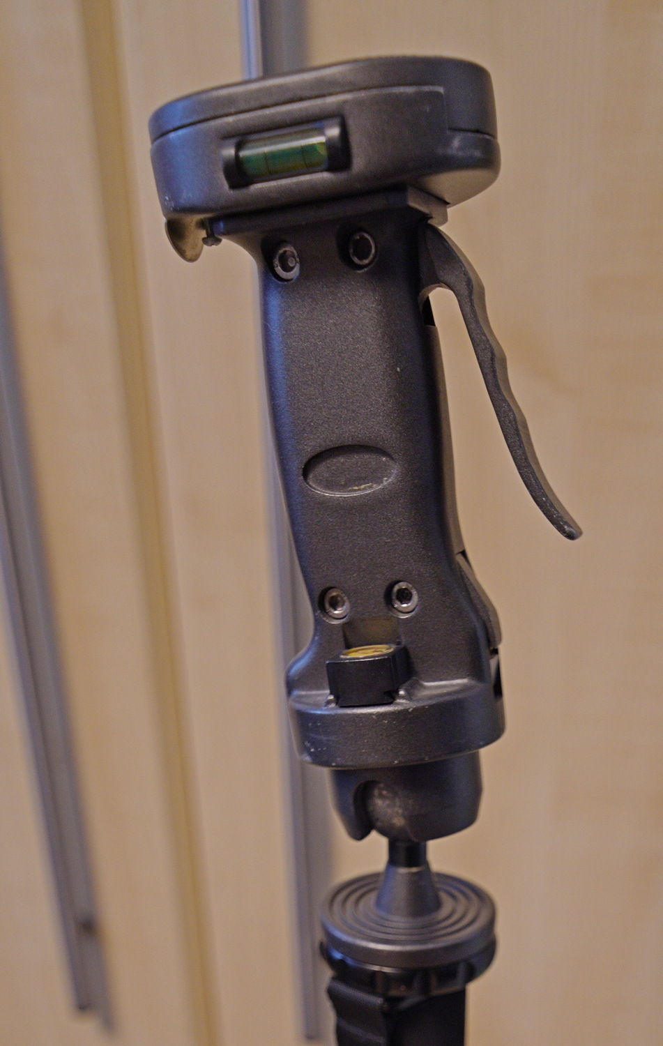

derfred Geschrieben 21. April 2024 Share #1 Geschrieben 21. April 2024 Werbung (verschwindet nach Registrierung) Ich benutze bei der mobilen Wildlife-Fotografie gerne das unten abgebildete Sirui Einbein (mit den ausklappbaren Beinchen) und den Pistolengriff (ur-uralt von Walimex?). Leider ist der Griff nicht Arca Swiss kompatibel und meine beiden langen Teles (200-600 und das Sigma 500/5.6) werden das zukünftig sein. Deshalb suche ich nach einem alternativen Kopf für das Sirui. Dabei geht es nicht um ultimative Stabilität, sondern vor allem um Schnelligkeit. Am liebsten wäre mir tatsächlich wieder so ein Pistolengriff, ich habe nur bisher keinen gefunden. Sonst eben etwas anderes, möglichst mit einem Griff festzustellen bzw. zu lösen. Wer kann mir was empfehlen? Link zum Beitrag Auf anderen Seiten teilen More sharing options...

Gaenzlich Geschrieben 21. April 2024 Share #2 Geschrieben 21. April 2024 Hast du schonmal daran gedacht eine Aufnahme für das Schwalbenschwanzprofil von Arca Swiss eines beliebigen Herstellers auf eine Adapterplatte deines bisherigen Pistolengriffs zu kleben? Epoxidharz (z.B. Uhu Plus) klebt das bombensicher und du bleibst beim gewohnten Handling. 1 Link zum Beitrag Auf anderen Seiten teilen More sharing options...
derfred Geschrieben 22. April 2024 Autor Share #3 Geschrieben 22. April 2024 (bearbeitet) Daran habe ich nicht gedacht, dafür aber inzwischen erfahren, dass es Arca Swiss Aufnahmen zum Aufschrauben gibt. Einfache und günstige Lösung.... bearbeitet 22. April 2024 von derfred Link zum Beitrag Auf anderen Seiten teilen More sharing options...
Gast Geschrieben 22. April 2024 Share #4 Geschrieben 22. April 2024 Genau, schrauben wollte ich auch vorschlagen. Weil Kleben bei mir meistens nicht hält 😉 Link zum Beitrag Auf anderen Seiten teilen More sharing options...
Gaenzlich Geschrieben 22. April 2024 Share #5 Geschrieben 22. April 2024 Schrauben an sich ist natürlich generell auch eine gute Lösung. Überlicherweise hat so eine Arca Swiss-Aufnahme ein zentrales Gewindeloch (in Zoll natürlich). Damit hat man zwangsläufig auch die Gefahr, dass der Kraftschluss auf Dauer nicht spielfrei gewährleistet ist. Meine Lösung sähe eine Klebung mit Epoxidharz vor (kein Wackeln mehr möglich durch Füllung des Spalts) und eine Sicherung während des Aushärtens durch eine am Ort verbleibende Schraube. Die Mindesttemperatur liegt allermeistens bei mindestens 18°C. Ideal wäre eine Aushärtung im Backofen zur Erhöhung der Endfestigkeit, falls alles aus Metall ist. Dabei wird das Epoxidharz allerdings ziemlich dünnflüssig. Für den Fall würde ich zur Bestimmung der Auftragsmenge des Klebers zu einer Probeklebung mit zwei Blechen raten. Link zum Beitrag Auf anderen Seiten teilen More sharing options...

derfred Geschrieben 23. April 2024 Autor Share #8 Geschrieben 23. April 2024 Wenn ich mit Kleber anfange klebt alles, nur nicht das, was kleben soll... 😬 Leider habe ich keinerlei handwerkliche Begabung. 3 Link zum Beitrag Auf anderen Seiten teilen More sharing options...

derfred Geschrieben 23. April 2024 Autor Share #10 Geschrieben 23. April 2024 Und erledigt! Hallo, lieber Besucher! Als Mitglied würdest du hier ein Bild sehen… Hier einfach kostenlos anmelden – Wir freuen uns immer über neue Mitglieder! 3 Link zum Beitrag Auf anderen Seiten teilen More sharing options...

Chryorn Geschrieben 26. April 2024 Share #14 Geschrieben 26. April 2024 Am 23.4.2024 um 18:49 schrieb derfred: Und erledigt! Sieht gut aus. Diesen Griff habe ich auch noch im Einsatz. Ich bin nicht ganz glücklich mit dessen Stabilität, aber komplett ausmustern werde ich ihn auch noch nicht. Was für eine Halterung hast du verschraubt? Link zum Beitrag Auf anderen Seiten teilen More sharing options...
derfred Geschrieben 26. April 2024 Autor Share #15 Geschrieben 26. April 2024 vor 3 Stunden schrieb Chryorn: Was für eine Halterung hast du verschraubt? Halterung ist ein Billigteil von Amazon für 15 Euro (Gobesty), das aber ganz vernünftig aussieht. 1 Link zum Beitrag Auf anderen Seiten teilen More sharing options...
