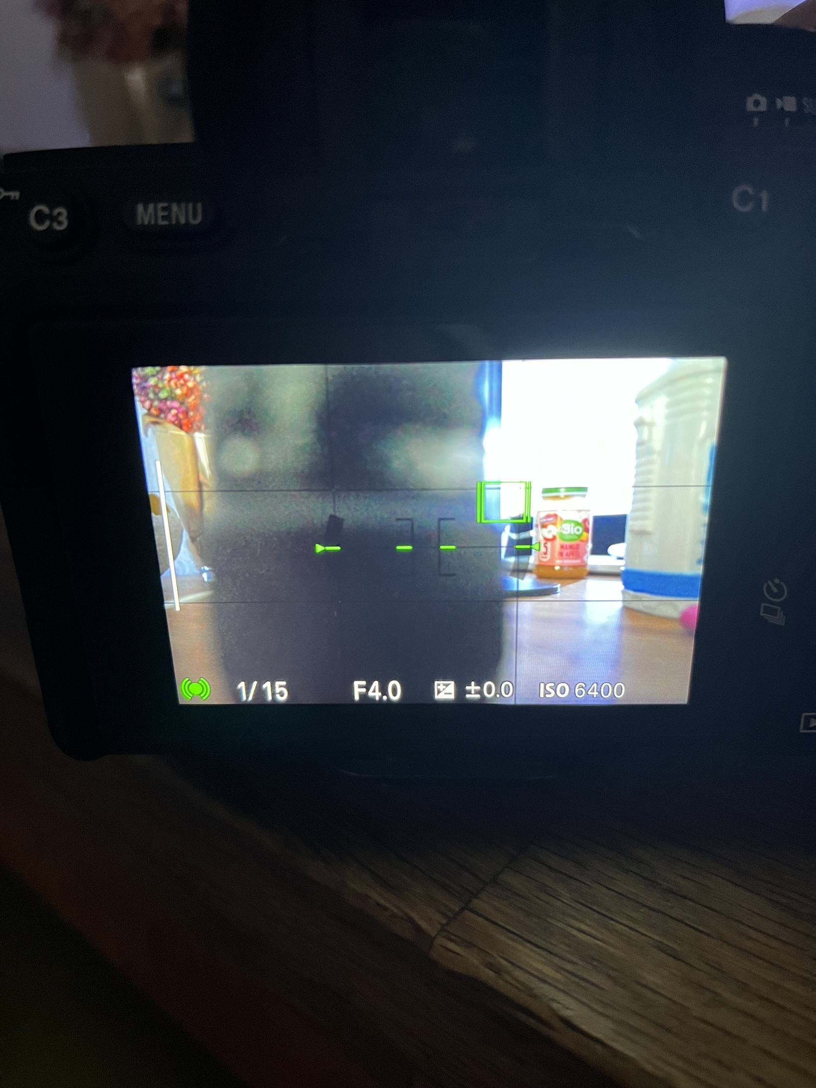

Hallo zusammen,
habe meine Alpha 7M4 jetzt ca. 2 Wochen und habe schon etwas damit gespielt.
jetzt zeigt die mir plötzlich eine weiße Linie links an. Was ist das? Wo habe ich das eingeschaltet und warum?
Danke für Eure Hilfe!

Gehe ins Menü Einstellung Anzeigeoptionen 47/52. Verbleibende Aufnahmen Anzeige und dort stellst du auf "Nicht angezeigt" - voila!
Das ist die eine Lösung, die einfachere wäre: du stellst auf Serienbild um und drückst lange auf den Auslöser. Damit sollte die Linie auch langsam verschwinden 😁
Aber im Ernst, wenn du viel mit Serienfotos arbeitest, kann es Sinn machen, diese Linie nicht auszublenden. Nicht dass du irgendwann den sitzenden Eisvogel ablichtest und beim Eintauchen die Kamera den Dienst verweigert 😉

Das wird nicht passieren, ich habe zwar erst 2 von den überteuerten SD Karten aber V30 habe ich genug. Auf der Safari letzten Monat habe ich 1,2TB voll gemacht 😩
Ich schaue lieber ab und an auf den Zähler oben.
Danke aber auch.
