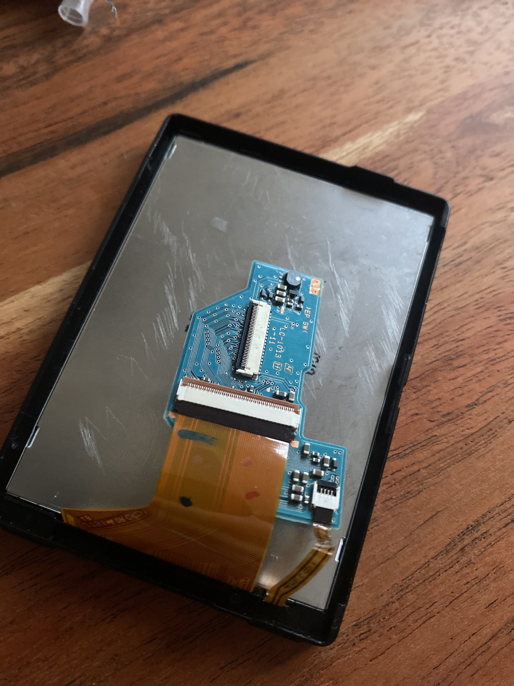

Ich habe vor einiger Zeit ein Display an meiner Kamera von Sony gewechselt.
Ich habe ein neues Flachbandkabel angebracht und ein neues Display gekauft. Das einzige, was noch von meiner alten Kamera dran war, ist die Platine.
Ich habe alles genauso verbunden, wie es davor war. Also das Flachbandkabel mit der Platine und das Display mit der Platine aber trotzdem funktioniert das Display leider nicht. Zu aller Dummheit habe ich über den Suche eingestellt, dass ich mein Bild über den Monitor wieder gespiegelt haben möchte. jetzt denkt meine Kamera, dass das Bild an das Display gesendet werden soll und nicht automatisch Wechsel zwischen Sucher und Display. D.h. ich kann jetzt nicht mehr sogar über den Sucher etwas an meiner Kamera einstellen und das Display funktioniert auch nicht hat jemand irgendeine Idee was ich jetzt machen könnte? Muss ich vielleicht etwas anders verbinden oder wie könnte ich ohne etwas zu sehen auf den Suche wechseln? Ich habe auch leider keine Taste belegt, womit ich das machen könnte. Danke für eure Hilfe.

Ist es normal, dass die Rückseite des neuen Displays so zerkratzt ist? Musstest du löten? Falls ja, war es zu heiss und die Elektronik verbraten. Bei Steckberbindungen muss es manchmal clicken bis sie drin sind. Meine Erfahrung mit anderen Displays/Digitizern.
