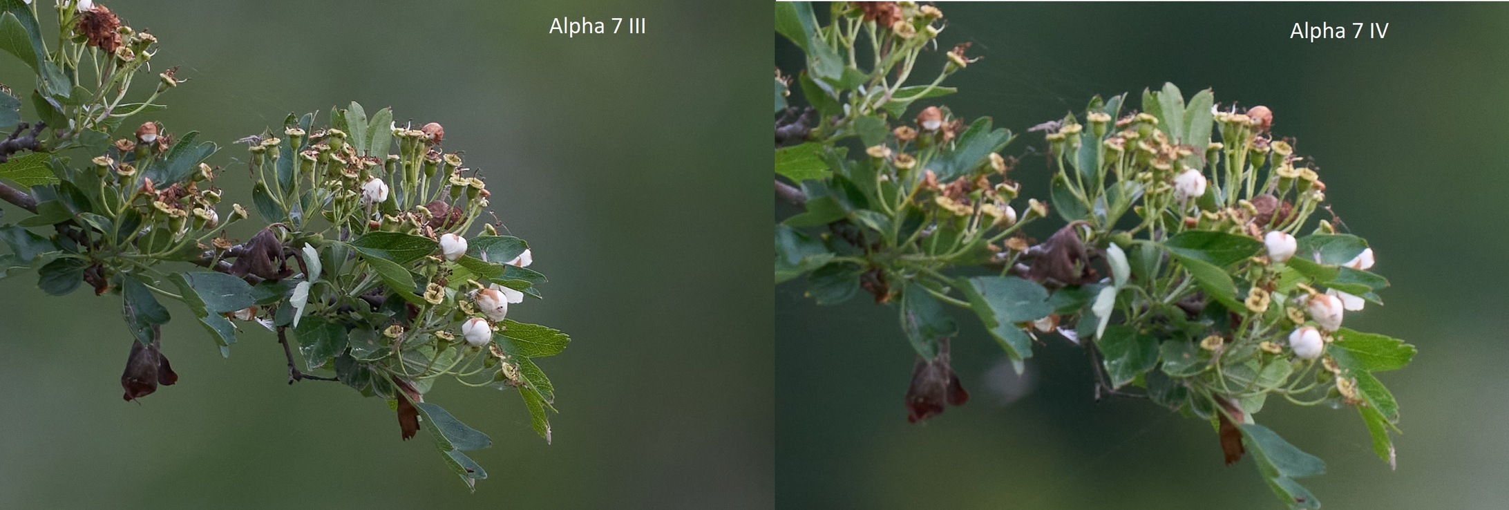

olsu77 Geschrieben 22. Mai 2022 Share #1 Geschrieben 22. Mai 2022 Werbung (verschwindet nach Registrierung) Hallo Zusammen Ich habe eine A7 III bei dem ich mir im letzten Jahr das 200-600 gegönnt habe. Damit bin ich auch absolut zufrieden. Nun hat meine Freundin am Samstag ihre 10 Jahre alte Canon gegen eine A7 IV inklusive 200-600 "getauscht". Heute waren wir dann gemeinsam unterwegs um die neue Kamera zu testen. Das Ergebnis war absolut enttäuschend. Die Fotos der A7 IV sind deutlich schlechter als die der A7 III. Es ist alles etwas verschwommen. Teilweise als ob man durch Milchglas schaut. Hat hier jemand zufällig ähnliche Erfahrungen gemacht? Was noch aufgefallen ist. Wird die Kamera im ausgeschaltetem Zustand bewegt ist deutlich im Inneren eine Bewegung zu hören und zu spüren. Ich habe mittlerweile herausgefunden, dass dies der Bildstabilisator sein kein. Ist auch ganz leicht bei meiner A7 III so. Aber lange nicht so deutlich wahrnehmbar. Da wir die ganze Zeit parallel Bilder gemacht haben, war auch festzustellen das der Akku der A7 IV viel schneller leer wurde. Hat jemand Erfahrung wie der Vergleich der beiden in der Praxis ist? Hier ein paar Beispielbilder: Die Bilder wurden mit identischen Einstellungen gemacht. Beim ersten Bilde finde ich die bei der Rose im Hintergrund sieht es fast so aus wie ein Schatten der Blüten leicht nach links versetzt. Vielen Dank schon mal falls jemand eine Idee hat was das sein kann. Gruß Oliver Link zum Beitrag Auf anderen Seiten teilen More sharing options...

raph- Geschrieben 22. Mai 2022 Share #2 Geschrieben 22. Mai 2022 Habt ihr schon mal die Objektive getauscht? Dann könnte man schauen, ob eine mögliche Dezentrierung bei dem 200-600 deiner Freundin der Grund ist. Performt ihr 200-600 an deiner Kamera, dann muss man in Sachen Body auf die Suche gehen.. Link zum Beitrag Auf anderen Seiten teilen More sharing options...
Gast Geschrieben 22. Mai 2022 Share #3 Geschrieben 22. Mai 2022 Hallo und willkommen im Forum, Sieht für mich nach Fehlfokus aus. Welche Einstellungen wurden verwendet? Welche Firmware ist auf der 7IV? Wurden die beiden 200-600 mal an der jeweils anderen Kamera getestet? Link zum Beitrag Auf anderen Seiten teilen More sharing options...

Gast Geschrieben 22. Mai 2022 Share #5 Geschrieben 22. Mai 2022 AF-S oder AF-C? Link zum Beitrag Auf anderen Seiten teilen More sharing options...
olsu77 Geschrieben 22. Mai 2022 Autor Share #6 Geschrieben 22. Mai 2022 Wir haben AF-S und AF-C getestet. War bei beiden Modi ähnliches Ergebnis. Gefühlt war AF-C aber noch problematischer. Die Software ist noch 1.00. Link zum Beitrag Auf anderen Seiten teilen More sharing options...
Gast Geschrieben 22. Mai 2022 Share #7 Geschrieben 22. Mai 2022 Werbung (verschwindet nach Registrierung) vor 17 Minuten schrieb olsu77: Die Software ist noch 1.00. Dann würde ich die erstmal updaten. Mit der neuen Version wurden AF Probleme behoben. Vorher bringen Tests nichts. vor 2 Stunden schrieb Octane: Wurden die beiden 200-600 mal an der jeweils anderen Kamera getestet? ? Link zum Beitrag Auf anderen Seiten teilen More sharing options...
olsu77 Geschrieben 22. Mai 2022 Autor Share #8 Geschrieben 22. Mai 2022 Ok. Update mache ich später. Haben mit der anderen Kamera getestet. Ergebnis ist leider nicht eindeutig... wir müssen das noch mal weiter bei vernünftigem Licht testen. Link zum Beitrag Auf anderen Seiten teilen More sharing options...
Gast Geschrieben 23. Mai 2022 Share #9 Geschrieben 23. Mai 2022 Ich habe auch die Kombination Sony A7IV und Sony FE200-600mm - und kann die gezeigten Ergebnisse nicht bestätigen. Die sind tatsächlich einfach nur Ausschuss. Auch mit der originale Firmware hatte ich mit dem Objektiv keine Probleme gehabt. Die gezeigten Bilder sehen nach Fehlfokus aus. Wenn ihr 2 Exemplare des Sony 200-600 habt wäre aber tatsächlich die erste Maßnahme, die mal zu tauschen. Link zum Beitrag Auf anderen Seiten teilen More sharing options...
Fraenker Geschrieben 23. Mai 2022 Share #10 Geschrieben 23. Mai 2022 (bearbeitet) vor 16 Stunden schrieb olsu77: Ich habe mittlerweile herausgefunden, dass dies der Bildstabilisator sein kein. Apropos Bildstabilisation. Vielleicht habe ich es überlesen, aber habt ihr die Aufnahmen mit Stativ gemacht? Bei längeren Belichtungszeiten sollte die Stabilisierung besser ausgeschaltet bleiben. Sind beide Kameras/Objektive diesbezüglich identisch eingestellt? bearbeitet 23. Mai 2022 von Fraenker Tippfehler korrigiert & Ergänzung Link zum Beitrag Auf anderen Seiten teilen More sharing options...
olsu77 Geschrieben 23. Mai 2022 Autor Share #11 Geschrieben 23. Mai 2022 Mit Stativ nicht. Aber beiden nebeneinander gestellt und mit Zeitauslöser. Einstellungen am Objektiv und Kamera identisch. Die Bilder sind nur eine Auswahl von vielen die so ähnlich aussehen. Es war da auch keine Schärfe an einer anderen Position zu finden. Sondern durchgehend unscharf. Dafür dass gerade der Autofokus bei der IV so hoch gelobt wurde , würde ich da auch mehr erwarten. Werden heute noch Mal weiter testen. Gruß Oliver Link zum Beitrag Auf anderen Seiten teilen More sharing options...
Fraenker Geschrieben 23. Mai 2022 Share #12 Geschrieben 23. Mai 2022 Ich würde dann doch mal mit Stativ testen. So kann man die Kombi aus Stativ und Objektiv ohne Veränderung beibehalten und nur die Kameras durchtauschen, ohne sonst was zu verändern. Immer dasselbe Motiv und dann Objektiv 1 mit A7 III Objektiv 1 mit A7 IV Objektiv 2 mit A7 III Objektiv 2 mit A 7 IV Dann könnte man gezielt vergleichen Link zum Beitrag Auf anderen Seiten teilen More sharing options...

olsu77 Geschrieben 23. Mai 2022 Autor Share #18 Geschrieben 23. Mai 2022 (bearbeitet) Ich habe es nun geschafft die Objektive durchzutauschen. Kein Laboraufbau und auch nicht das beste Motiv, aber die Unterschiede sind sichtbar, wenn auch nicht so deutlich wie bei den ersten Bildern. Hier ging eher darum zu schauen ob es vom Objektiv oder Kamera kommt. (Ich hoffe der Vergleich ist auch für den ein oder anderen interessant) Insgesamt wirken die Bilder etwas milchig verschwommen. besonders auf der linken Seite der Schräge von der Haube ist ein weißer Schleier zu erkennen. Auch die Details im Dach kommen bei der A7III deutlich besser raus. Auch im Vergleich zur A7IV mit dem selben Objektiv schneidet die A7III am besten ab. Da sehe ich die derzeit knapp 1000 Euro Unterschied gerade nicht. AF-S, ISO1000, 1/3200, 600 mm Hallo, lieber Besucher! Als Mitglied würdest du hier ein Bild sehen… Hier einfach kostenlos anmelden – Wir freuen uns immer über neue Mitglieder! Hier noch ein link für die RAW Dateien diese Bildes: https://wetransfer.com/downloads/689c739a36dd86724eee5d1611fc693920220523114830/c58f89dfc3d807b29c9301f8cded94cb20220523115020/f6668c bearbeitet 23. Mai 2022 von olsu77 Download link angefügt Link zum Beitrag Auf anderen Seiten teilen More sharing options...
Gast Geschrieben 23. Mai 2022 Share #19 Geschrieben 23. Mai 2022 Nun gut dann kommt das Problem vom Objektiv. Wurde nun das Firmwareupdate der 7 IV gemacht? Link zum Beitrag Auf anderen Seiten teilen More sharing options...
Fraenker Geschrieben 23. Mai 2022 Share #20 Geschrieben 23. Mai 2022 vor 3 Minuten schrieb Octane: Wurde nun das Firmwareupdate der 7 IV gemacht? Ich habe ja eine Vermutung. Link zum Beitrag Auf anderen Seiten teilen More sharing options...
Gast Geschrieben 23. Mai 2022 Share #21 Geschrieben 23. Mai 2022 Solche Tests auf Entfernung bei vermutlich warmem Wetter sind eh suboptimal. Wie weit war dieses Testobjekt enfernt? Da könnte die warme Luft auch einen Streich spielen. Und ohne aktuellste Firmware der 7 IV braucht man nicht testen. Link zum Beitrag Auf anderen Seiten teilen More sharing options...
Gast Geschrieben 23. Mai 2022 Share #22 Geschrieben 23. Mai 2022 Auf was genau wurde fokussiert und wie? Flexible Spot? Die Frage habe ich oben schon gestellt. Link zum Beitrag Auf anderen Seiten teilen More sharing options...

olsu77 Geschrieben 23. Mai 2022 Autor Share #25 Geschrieben 23. Mai 2022 Vielen Dank für die zahlreichen Antworten. Ich gehe heute Abend erst mal zum Händler, bevor ich das Update mache. Nur zur Sicherheit. Fokussiert habe ich mit Flexible Spot auf das konisch geformte Teil welches aus dem Dach kommt. Ich habe noch diverse andere Bilder bei unterschiedlichen Abständen und Temperaturen gemacht. Kann ich nur gerade aus Zeitgründen nicht sortieren und bearbeiten. Habe auch kurz ein anderes Objektiv getestet. Aber nicht richtig verglichen. Das kommt noch. Ich bin schon ein paar Jahre mit der A7III unterweges. Und bei der neuen Konfiguration hatte ich gleich vom ersten Foto an das Gefühl da stimmt was nicht. Link zum Beitrag Auf anderen Seiten teilen More sharing options...
