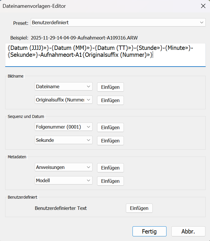

hpk Geschrieben 3. Dezember 2025 Share #5 Geschrieben 3. Dezember 2025 (bearbeitet) Ja, du kannst über die Filterfunktion deine Bilder markieren und dann die Namensänderung auf alle anwenden. Bei dir sollte das etwa so aussehen: Hallo, lieber Besucher! Als Mitglied würdest du hier ein Bild sehen… Hier einfach kostenlos anmelden – Wir freuen uns immer über neue Mitglieder! bearbeitet 3. Dezember 2025 von hpk 1 Link zum Beitrag Auf anderen Seiten teilen More sharing options...

hpk Geschrieben 3. Dezember 2025 Share #7 Geschrieben 3. Dezember 2025 Werbung (verschwindet nach Registrierung) Okay, das Filtern würde ich über das Datum machen: Bibliothek -> Rasteransicht -> Metadaten -> Datum (in deinem Fall z.B. 2025 -> Oktober -> 15. und allenfalls weitere) CTRL-A -> F2 Link zum Beitrag Auf anderen Seiten teilen More sharing options...

kiwi05 Geschrieben 4. Dezember 2025 Autor Share #11 Geschrieben 4. Dezember 2025 (bearbeitet) Am 3.12.2025 um 15:32 schrieb hpk: Ja, du kannst über die Filterfunktion deine Bilder markieren und dann die Namensänderung auf alle anwenden. Bei dir sollte das etwa so aussehen: Hallo, lieber Besucher! Als Mitglied würdest du hier ein Bild sehen… Hier einfach kostenlos anmelden – Wir freuen uns immer über neue Mitglieder! Danke Hans-Peter, genau so geht es. In meinem Fall noch hinter „A1“ ein „DSC“, dann passt es genau…..auch als Batch. bearbeitet 4. Dezember 2025 von kiwi05 1 Link zum Beitrag Auf anderen Seiten teilen More sharing options...
