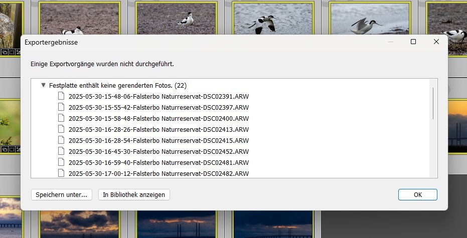

kiwi05 Geschrieben 4. Januar Share #1 Geschrieben 4. Januar (bearbeitet) Werbung (verschwindet nach Registrierung) Kurz zu meinem normalen Workout mit Lightroom Classic: Nachdem ich die RAW-Dateien in LR entwickelt habe, exportiere ich sie in denselben Ordner als 4K-JPEGs. Das reicht mir, um sie am TV zu betrachten. Jetzt habe ich in einem Ordner 22 Bilder, die ich wie alle anderen Bilder auch genauso exportiert habe, die aber im LR-Ordner nicht zu sehen sind, irgendwie aber im Katalog vorhanden sind. Wenn ich denselben Ordner im FaststoneImage Viewer öffne sind die 22 JPEGs wie gewünscht in 4K vorhanden. Wenn ich die besagten RAW Dateien erneut exportiere, bekomme ich diesen Hinweis: Auch ein Synchronisieren des Ordners oder ein umbenennen der JPEG Datei durch zufügen eines .2 an den Originaldateinamen bringt nichts. Was ist da passiert? Was kann ich tun? Kann ich irgendwie den Verweis auf diese Dateien im Katalog löschen und dann neu synchronisieren? bearbeitet 4. Januar von kiwi05 Link zum Beitrag Auf anderen Seiten teilen More sharing options...

kiwi05 Geschrieben 5. Januar Autor Share #20 Geschrieben 5. Januar vor 3 Stunden schrieb leicanik: Versuch doch mal Folgendes : den Ordner (außerhalb LR, also mit dem FastStone Viewer oder dem Dateimanager) löschen bzw. woanders hin verschieben. Danach in LR den übergeordneten Ordner synchronisieren. Dann müsste LR den verschobenen Ordner eigentlich aus dem Katalog löschen. Danach den Ordner wieder dorthin schieben, wo du ihn eigentlich haben willst, und neu importieren. Gerade gemacht...ohne Erfolg. Im FaststoneImage Viewer sind nach dem letzten Schritt die RAW-Dateien und alle JPEG-Dateien zu finden. In Lightroom fehlen wieder die besagten 22 JPEG-Dateien, jetzt mit forlgendem Hinweis: Einige Exportvorgänge wurden nicht durchgeführt. Festplatte enthält keine gerenderte Fotos. (22) ....dann kommt die Auflistung der 22 Dateien mit der Endung .ARW 1 Link zum Beitrag Auf anderen Seiten teilen More sharing options...

leicanik Geschrieben 5. Januar Share #24 Geschrieben 5. Januar vor 8 Minuten schrieb kiwi05: jetzt mit forlgendem Hinweis: Einige Exportvorgänge wurden nicht durchgeführt. Festplatte enthält keine gerenderte Fotos. (22) Das ist ja sowieso komisch von Lightroom formuliert: du hast doch jetzt gar nichts exportiert, sondern wolltest importieren. 1 Link zum Beitrag Auf anderen Seiten teilen More sharing options...
