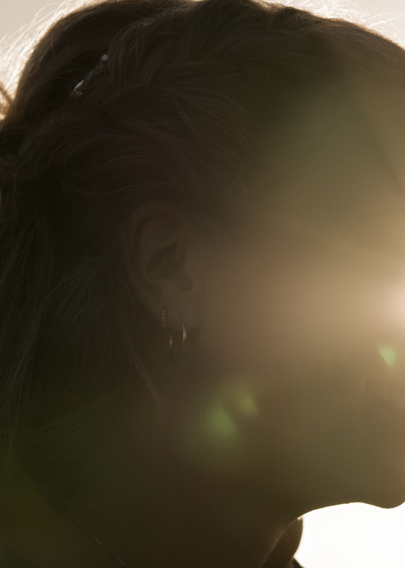

ich habe gestern auf meiner ersten Hochzeit fotografiert und dabei sind mir in manchen Aufnahmen Vertikalstreifen im Bild aufgefallen, siehe Bild.
Was kann das sein und wie kann man es verhindern?
Anbei ein stark vergrößerter Ausschnitt des JPEGS.
Einfach mal ans Ohr zoomen, dann sieht man die Streifen sehr gut.
Infos zum Bild:
Kamera: Sony a7iii
Objektiv: Sony Macro 90mm f2.8
Blende: 3,5
Verschlusszeit: 1/1250 (dummerweise ND Filter vergessen)
Iso: 100
Bei anderen „normalen“ Bildern gibts keine Streifen.
Vielleicht ist das Bending?
Besten Dank und liebe Grüße,
Kevin
bearbeitet von kiwey1993
vor 40 Minuten schrieb Gernot:
Das ist PDAF striping.........oder Phasen Detektions Autofokus Streifenbildung.
https://www.dpreview.com/news/6974141509/sony-striping-heres-the-fix
Dort wird auch auf eine Software verlinkt, mit der man das beseitigen kann.
http://aggregate.org/DIT/KARWY-SR/
Ja wow, das muss man erstmal wissen.
Ich danke dir vielmals für diese Antwort!
Schönen Sonntagabend noch!
