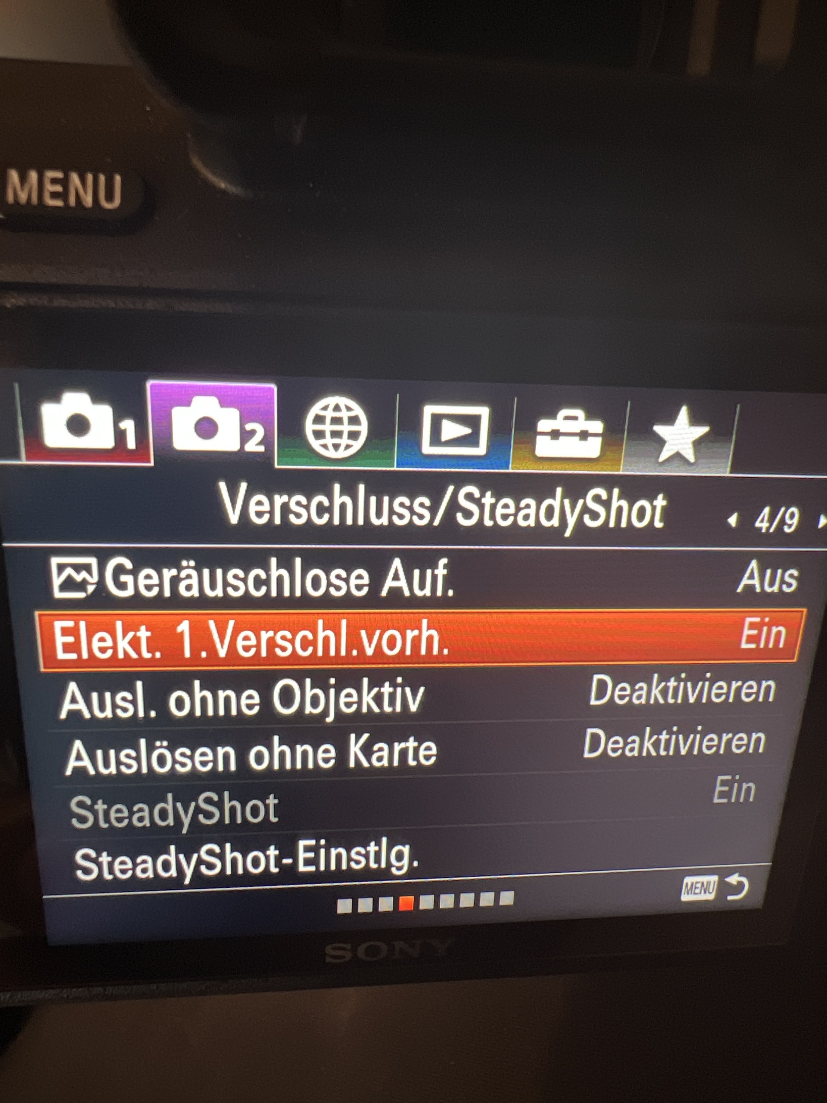

Hallo, sollte ich bei Motorsport Aufnahmen mit dem 70-200 gm ii den Elektronischen 1 Vorhang auf ein oder aus stellen ?
vor und Nachteile?
habe eine Sony A73
im Internet finde ich nichts konkretes zu dem Thema was Motorsport betrifft.

Die Verzögerung vom Auslösen mit dem Finger bis zum Start der Belichtung ist kürzer, wenn man den elektronischen ersten Vorhang "An" hat. Bei (Motor)sportaufnahmen ein echtes Plus.
Die oben gezeigten Verzerrungen des Bildes kommen an sich nur bei der "geräuschlosen Aufnahme" (d.h. deaktivierten zweiten Verschlußvorhang) zu Stande, zumindest bei der A7 III, da der Sensor rel. langsam ausgelesen wird. Das Auslesen macht man vorteilhafterweise mit abgedecktem Sensor. Der Start der Belichtung ist weniger kritisch und kann für alle Pixel elektronisch gleichzeitig gestartet werden. Lediglich bei sehr kurzen Verschlußzeiten kann sich eine ungleichmäßige Helligkeit des Bildes ergeben, weil der Verschlußvorghang eine gewisse Zeit (ca. 1..2 ms) braucht, um den Sensor zu verdecken.
