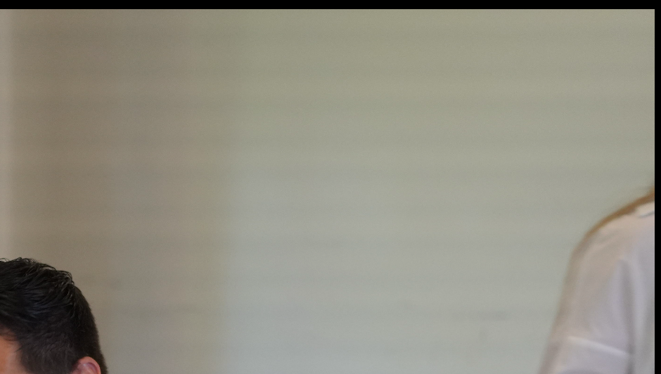

xco Geschrieben 11. August 2025 Share #1 Geschrieben 11. August 2025 Werbung (verschwindet nach Registrierung) Am Wochenende habe ich auf einer Veranstaltung fotografiert. Das war im Innenraum, das Licht war nicht üppig, und ich musste leise sein – also mit elektronischem Verschöuß, den ich eigentlich immer verwende, wenn ich nicht blitze. Nun zeigt sich allerdings dass meine ansonsten geliebte a7c2 da nicht ganz so weit ist wie Canon und Nikon bei den Kameras von zwei Freunden, die auch da waren: Dazu habe ich nur zwei Fragen: wie kann ich das beim nächsten Mal vermeiden ohne den mechanischen Verschluss zu benutzen? Und vor allem: wie bekomme ich den Mist in Lightroom oder Photoshop mal eben bei SEHR zahlreichen Bildern weg? Link zum Beitrag Auf anderen Seiten teilen More sharing options...

leicanik Geschrieben 11. August 2025 Share #2 Geschrieben 11. August 2025 vor 2 Stunden schrieb xco: Dazu habe ich nur zwei Fragen: wie kann ich das beim nächsten Mal vermeiden ohne den mechanischen Verschluss zu benutzen? Und vor allem: wie bekomme ich den Mist in Lightroom oder Photoshop mal eben bei SEHR zahlreichen Bildern weg? Meines Wissens zweimal „gar nicht“. Bin aber gespannt, ob andere da mehr auf Lager haben. Ich würde halt doch den mechanischen Verschluss nehmen. 1 Link zum Beitrag Auf anderen Seiten teilen More sharing options...
Gernot Geschrieben 11. August 2025 Share #3 Geschrieben 11. August 2025 (bearbeitet) Es gibt bei der A7C II die AntiFlackerAufn. und den variablen Verschluß. Nur der variable Verschluß geht auch mit dem elektronischen Verschluß. https://helpguide.sony.net/ilc/2360/v1/de/contents/201h_anti_flicker_comparison.html?search=variabler Verschl Die Entfernung der Streifen in der Nachbearbeitung wäre mir nicht geläufig. bearbeitet 11. August 2025 von Gernot Link zum Beitrag Auf anderen Seiten teilen More sharing options...
leicanik Geschrieben 12. August 2025 Share #4 Geschrieben 12. August 2025 (bearbeitet) Wenn man nach „Banding in der Nachbearbeitung entfernen“ googelt, findet man schnell mehrere Anleitungen, wie das zum Beispiel mit Lightroom und neuer KI Funktion geht. Außerdem gibt es wohl ganz bestimmte Belichtungszeiten, bei denen das Problem auch nicht so auftritt. bearbeitet 12. August 2025 von leicanik Link zum Beitrag Auf anderen Seiten teilen More sharing options...
Bambusbaer Geschrieben 12. August 2025 Share #5 Geschrieben 12. August 2025 vor 19 Stunden schrieb xco: Dazu habe ich nur zwei Fragen: wie kann ich das beim nächsten Mal vermeiden ohne den mechanischen Verschluss zu benutzen? Moin Hängt mit der Belichtungszeit zusammen - das sind die 50-60Hz im Netz, die mit den Elektronischen Lichtgebern wie LED sehr deutlich werden. Zeit Haste leider nicht angegeben - vermutlich kürzer als 1/50 ist dann ein Garant, dass aufs Bild zu kriegen. ALs Test mal kurze Belichtungsreihe mit irgendeinem LED-Licht zuHause ausprobieren. 1 Link zum Beitrag Auf anderen Seiten teilen More sharing options...
Aldo Geschrieben 13. August 2025 Share #6 Geschrieben 13. August 2025 Mit der a9 III kein Problem. 1 Link zum Beitrag Auf anderen Seiten teilen More sharing options...
MadCat Geschrieben 13. August 2025 Share #7 Geschrieben 13. August 2025 Werbung (verschwindet nach Registrierung) Das liegt AFAIK an der Auslesegeschwindigkeit des Sensors, deswegen ist eine A9 da quasi immun während die langsamen A7 die Probleme haben. Link zum Beitrag Auf anderen Seiten teilen More sharing options...
