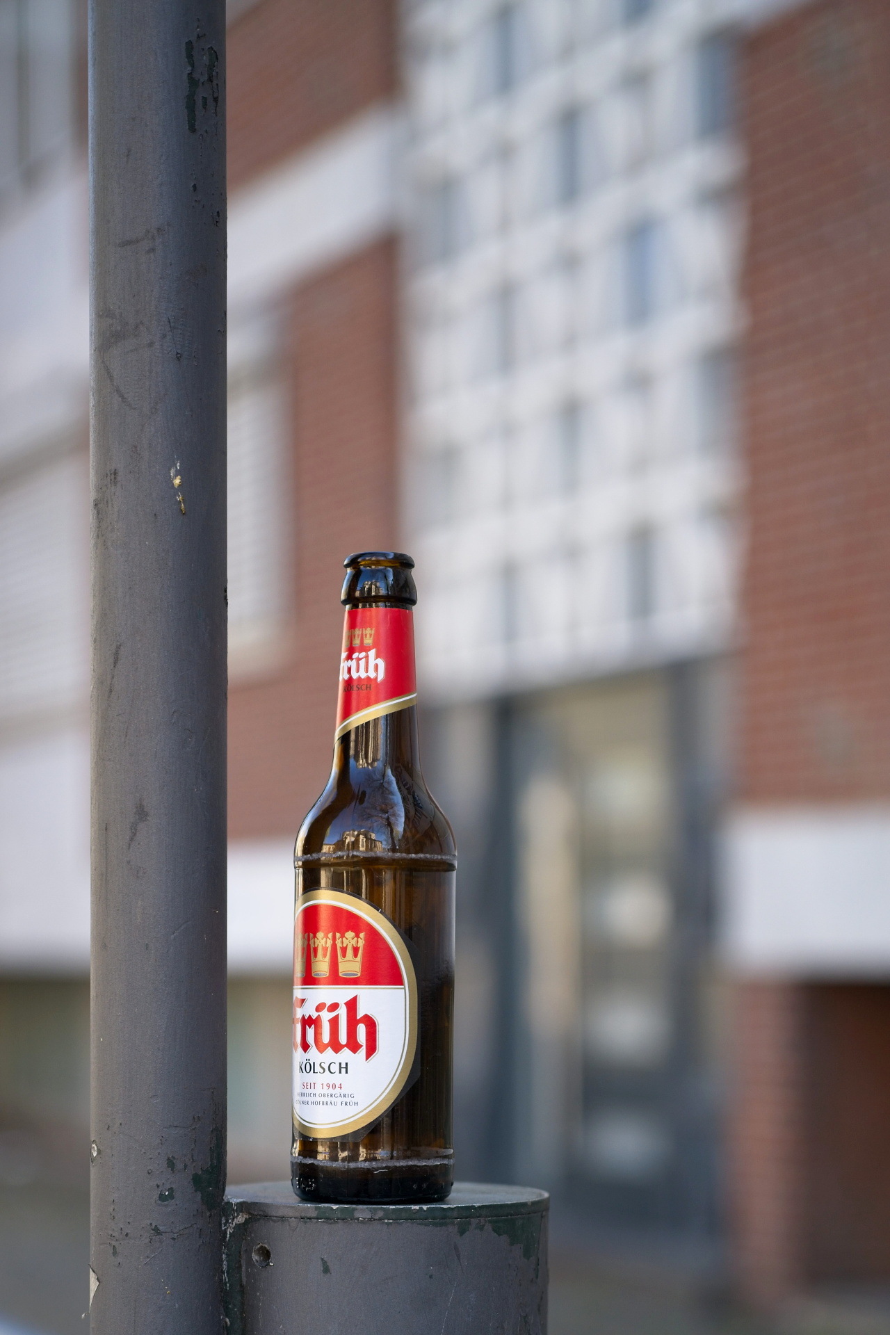

vor 4 Stunden schrieb Aaron:
Beim Abblenden verschwinden zwar mögliche optische Fehler aber gleichzeitig verkleinern sich durch die geschlossene Blende die Zerstreuungskreise deutlich. Dieses wiederum führt zu einer geringeren Unschärfe und mehr "Schärfe". Wie sollte dadurch eine weichere, cremigere Unschärfe entstehen? Kannst du Beispiele hier zeigen?
Das hatte ich doch weiter oben schon geschrieben :classic_wacko:
Durch die optischen Fehler entsteht das harsche Bokeh und das führt dazu, daß beim Abblenden eine viel weichere Darstelltung erfolgT.
Lies' einfach mal die Reviews und die Erklärung dazu bei Phillip Reeve oder benutze die Suchmaschine, wenn Du mjir schon nicht glaubst.
Hier ein kleines Beispiel, heute Morgen auf die Schnelle, mit dem Viltrox bei F/2.0 und F/2.8.
Auch wenn der Ausschnitt nicht 100% identisch ist, sieht man klar, daß das zweite Bild (abgeblendet) ein deutlich angenehmeres, weicheres Bokeh hat.
Wie gesagt, das Problem haben viele Objektive ...
Offenblende
Abgeblendet

Also was man klar sieht ist, dass die Bierflasche beim 2. Bild größer ist, du also näher dran warst! Dadurch ändert sich selbstverständlich auch das Bokeh zu Gunsten von mehr Weichheit.
vor 2 Minuten schrieb Aaron:
Du willst es nicht verstehen, also mach' Dich einfach mal selber schlau, wenn du mir nicht glaubst.
Mein Beispiel ist eindeutig und wie gesagt, es ist Physik und keine Phantasie.

Ich habe noch kein Objektiv gesehen, welches bei Offenblende ein schlechters Bokeh hätte.
Jedenfalls müsste man für diesen Vergleich von der selben Position fotografieren, am besten mit Stativ.
Zwischen Säule und Bierflasche schaut der Hintergrund ja komplett anders aus. Einmal sieht man das linke Fenster, das andere mal das rechte Fenster. Das K vom Kölsch ist an ähnlicher Position. Jedenfalls könnte das mehr ausmachen als der Blendenunterschied.
vor 21 Minuten schrieb benmao:
Ich schon öfter :classic_wink:
Man muss halt nur drauf achten! Mein Samyang 1,8 75 hat ein ähnliches Verhalten: Bei 1.8 ist es etwas unruhig und bei 2.2 dann ein ganz anderes Objektiv.
Ich habe daraus gelernt, daß man für ein ansprechendes Bokeh bei vielen Linsen einfach einen Tacken die Blende schließén muss, damit es besser wird.
Wie gesagt, bei Phillip Reeve wird das sehr gut erklärt, falls Ihr mir nicht glaubt.
