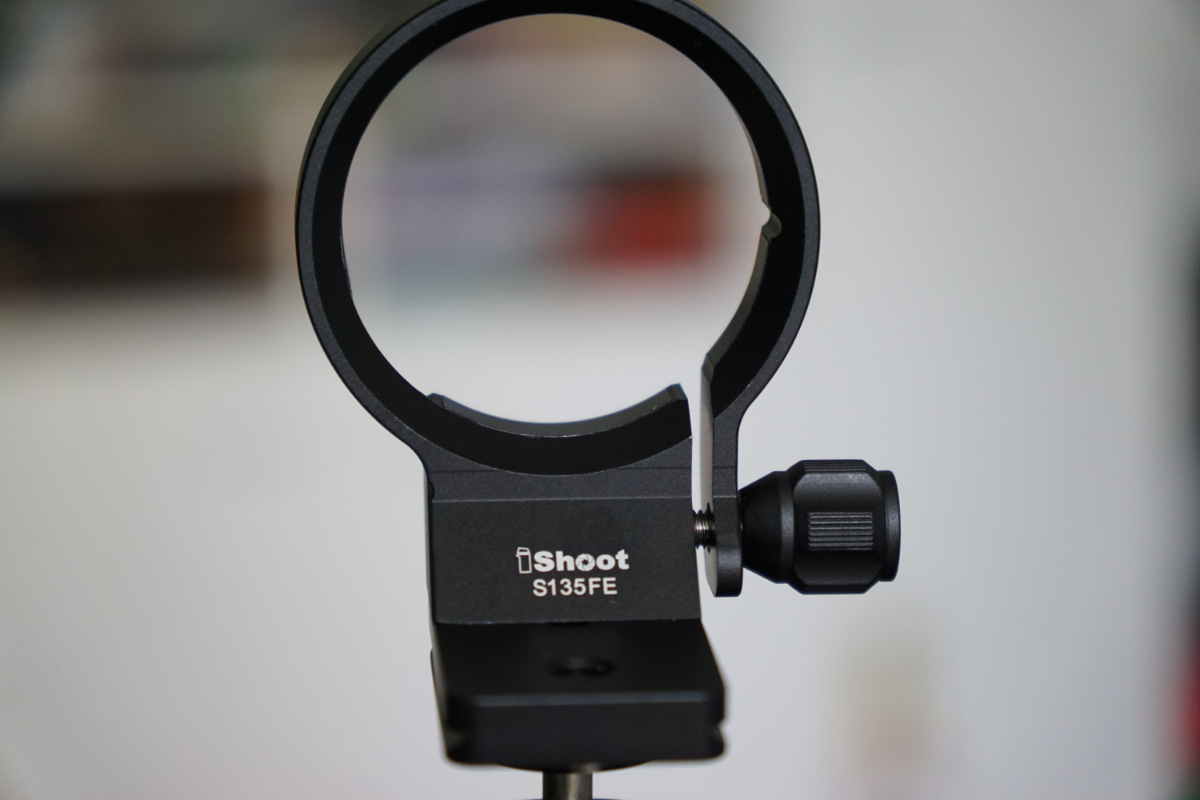

der Ursprung der folgenden Worte ist die Frage der guten @Hruni, wie man am Besten Schiffe aus der Entfernung mit dem SEL 70-350 G fotografiert.
Im weiteren Verlauf kommt das Thema Stativ auf und zu guter Letzt dann die Frage nach einer passenden Stativschelle. @leicanik hat seine Empfehlung
zu der Schelle von F-Foto präsentiert und ich kam mit der Schelle von iShoot. Da ich ungerne Dinge anpreise, die ich selber nicht in Händen hatte und
selber seit einer ganzen Weile das Ding bei Ebay in Beobachtung hatte, habe ich ein wenig weiter gesucht und 2 Anbieter aus Großbritannien auf
Amazon gefunden, mit Versand über Amazon, das kostete zwar mit 59,-€, bzw. 66,-€ mehr als das Ebay-Angebot direkt von iShoot, dafür erfolgte der
aus GB statt China und bei Amazon als Versender war ich mir sicher, das weder Zoll noch sonstige Probleme entstehen würden.
Samstag bestellt, heute klingelte der Hermes Bote, so weit, so top.
Die Schelle fühlt sich soweit recht wertig an, um jedoch einen Vergleich mit der Schelle des Tamron 150-500mm zu bringen, die Tamron Schelle wirkt auf mich etwas
wertiger, z.B. die "Polsterung / 3M Innenfolie" im Innenring hat hach der ersten Probe bereits Abnutzungsspuren, die vorher nicht waren, aber, lieber die, als das Objektiv.
Apropos Objektiv, gekauft für das SEL 70-350mm und von der Typenbezeichnung schätzungsweise für das SEL135 f1.8 gebaut, passt die iShoot-Schelle gemäß
Hersteller noch für folgende Objektive:
Sony-Objektive:
- FE 12–24 mm f/2.8 GM,
- E 16–55 mm f/2.8 G,
- E 70–350 mm f/4.5–6.3 G OSS,
- FE 135 mm f/1.8 GM,
- FE 50 mm f/1.2 GM;
 Sigma E-Mount-Objektive:
- 14 mm f/1.8 DG HSM Art,
- 20 mm f/1.4 DG HSM Art,
- 24 mm f/1.4 DG HSM Art,
- 28 mm f/1.4 DG HSM Art,
- 35 mm f/1.4 DG HSM Art,
- 35 mm f/1.2 DG DN Art,
- 50 mm f/1.2 DG DN Art,
- 50 mm f/1.1.2 DG DN Art,
- 50 mm f/1.1.1.1.2 mm f/1.2 DG DN Art,
- 50 mm f/1.1.1.2 DG DN Art,
- 50 .4 DG HSM Art (E-Mount-Objektiv)
Tamron E-Mount-Objektive:
- 17–28 mm f/2.8 Di III RXD A046,
- 28–75 mm f/2.8 Di III RXD A036,
- 70–180 mm f/2.8 Di III VXD A056,
- 17–70 f/2.8 Di Di DI III-A VC RXI-A VC RXI. D B070 ,
- 28–200 mm f/2.8–5.6 Di III RXD A071,
- 70–300 mm f/4.5–6.3 Di III RXD A047 (E-Mount-Objektiv)
Die technischen Daten der Schelle:
- 55 mm lange Arca-Fit-Schnellwechselplatte,
- kompatibel mit 39 mm Arca-Swiss-Stativ-Kugelkopf, Panoramakopf und Klemme, oder per 0,6 cm und 0,9 cm Schraubenlöcher.
- leichtes Hohl-Design, mit Edelstahlschraube.
- Nettogewicht beträgt ca. 150 g
- Innendurchmesser des Stativrings ca. 62,5 mm
- Breite ca. 18 mm
- Positionierung durch Schalter und Bajonett. Nicht drehbar (mit APS-C Kamera, bzw. meiner A6000 sehr wohl drehbar).
- Alle Ecken des Objektivkragens sind geschliffen,
- 3M Folie innen zum Schutz der Linse vor Kratzern.
Die technischen Daten und kompatiblen Objektive habe ich mal aus der Amazon Beschreibung kopiert,
die Sache mit dem "nicht drehbar" scheint nur die KB-Kameras zu betreffen, da die Aussparung für
die Objektivverriegelung zu sein scheint, an meiner A6000 kann ich sehr wohl drehen, ebenso wüsste
ich nicht, wieso z.B. das SEL 18-105 G oder das Tamron 11-20mm, bzw. das Sigma 18-50mm nicht passen sollte,
da der Hals der E-Mount Objektive recht ähnlich ist.
Ich hoffe der Einen oder Andere kann etwas mit dem Bericht anfangen, danke für's lesen...

Danke auch von mir. Dass sich eine A6*00 darin drehen lässt, ist natürlich super. Mit meiner geht das ja leider nicht (was mich persönlich allerdings nicht sehr stört, weil ich relativ wenig Hochformat mache). Dafür sitzt der Schwerpunkt ein kleines Stückchen weiter Richtung Kamera als bei meiner, aber das ist nicht viel und hat vermutlich keinen spürbaren Einfluss.

@leicanik Gern geschehen, wie es ausschaut gibt es jetzt 3 getestete Alternativen, F-Foto, iShoot und Novoflex, das klingt doch super. Wollte wie gesagt mal testen und das meine Stammlinsen scheinbar alle passen, ist ein netter Bonus 👍😁

Ich habe mir die Schelle bestellt. Die von @leicanik empfohlene Schelle war gerade aus, und 100€ für die Novoflex will ich nicht ausgeben. Wenn die Kamera mit dem Objektiv einigermaßen im Gleichgewicht ist, kann sich nichts neigen. Das ist ja auch der Zweck der Schelle. Mal sehen 😊

@Skaarj80 danke für den ausführlichen Beitrag. Ich würde mir die Schelle gerne für mein SELP18105G und SEL70300G anschaffen. Aber irgendwie kann ich mir aktuell nicht vorstellen, wie man die Objektive in der Schelle drehen kann. Bzw. vermute ich aktuell, dass man die Schelle nur in einer Ausrichtung auf das Objektiv stecken kann und das Objektiv darin dann nicht drehbar ist. Und die Ausrichtung wird durch die Nut in der Schelle und die hervorragende weiße Markierung am Objektiv vorgegeben (siehe folgende Abbildungen).
Wie geht sich das aus, dass man das Objektiv trotzdem drehen kann?
@wewa00 Man dreht die Schraube weit auf, dreht die Kamera wie man sie braucht und dreht die Schraube wieder zu. Ist nicht so gedacht, wie Du richtig erkannt hast, aber da es eine Gummilippe hat, habe ich es relativ schmerzfrei einfach gemacht…
das 18105G sollte ebenfalls klappen, beim 70300 kann ich nichts zu sagen, habe ich nicht. Ebenso kann ich nix zur Kompatiblität mit ner KB Kamera sagen, nutze die Schelle nur an der A6000 und dem 70350G
bearbeitet von Skaarj80
Ich habe mir jetzt das "Haoge LMR-S99E" besorgt (dies war besser verfügbar). Die Schelle LMR-S99E passt sowohl auf das SELP18105G und auch SEL70300G (beide Objektive haben am "Kragen" einen Durchmesser von 61,75mm) auch die Fertigungsqualität überzeugt. Innen ist das LMR-S99E mit Stoff (ähnlich einem sehr dichten Fell mit kurzen Haaren) verkleidet.
Ich vermute die Schelle LMR-S99E ist für die gleiche "Kragenweite" ausgelegt wie auch das IS-S135FE.

Sitze gerade auf der Arbeit und kann daher nicht mit genauen Zahlen dienen,
ebenso bin ich schon ne Weile nicht mehr mit dem 70350 unterwegs gewesen, aber wenn mich nicht alles täuscht, ist die „Grifffläche“ etwa 2 Finger breit / lang und man kommt mit dem Zeigefinger recht gut zwischen Objektiv und Den Fuß der Schelle, würde jetzt sagen ca. 1-1,5 cm vom Fuß zum Objektiv und 2-3 cm steht der Fuß raus. Zum Tragen oder als Griff etwas wenig, man kann aber den Zeigefinger einhaken und die restlichen Finger unter den Fuß, wie z.B. bei ner Pistole, hoffe man versteht mich so einigermaßen?!
