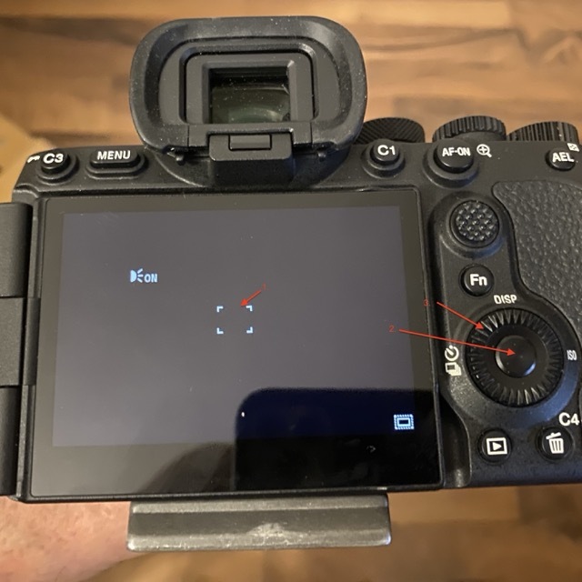

ich hoffe, ihr könnt mir bei einer scheinbar einfachen Frage zur Sony Alpha 7V weiterhelfen. Bei meiner vorherigen Kamera, der Alpha 6700, konnte ich das Fokusfeld (das Viereck) durch Drücken des Auswahlknopfs (2.) und anschließendes Verschieben mit den Richtungstasten am Auswahlrad (3.) manuell positionieren. Bei der Alpha 7V funktioniert dies leider nicht – weder ich noch der Fachhändler vor Ort konnten die Lösung finden.
Könntet ihr mir bitte erklären, wie ich das Fokusfeld bei der Alpha 7V manuell verschieben kann? Vielleicht gibt es eine spezifische Einstellung oder einen anderen Knopf, den wir alle übersehen haben.

vor 12 Minuten schrieb Rudger:
Wenn du im Kameramenü 1 / AF1 einen "Flexible Spot" eingestellt hast, kannst du mit dem Joystick (Das ist der Knubel über der Fn-Taste) das Fokusfeld verschieben.
Habe nicht die A7v, aber allen meiner anderen A7x tut genau das der JoStick bei allen Fokusfeldern…
