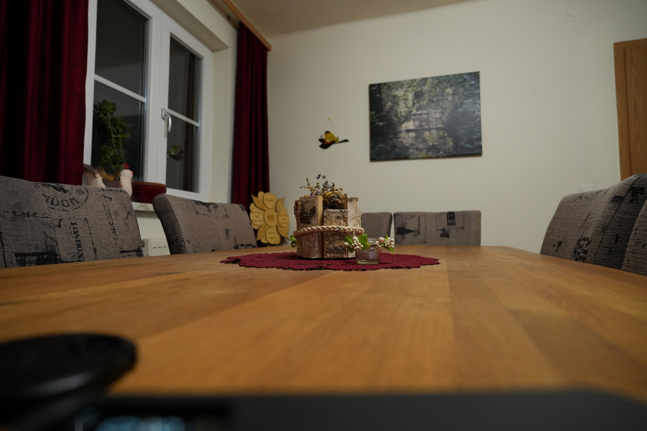

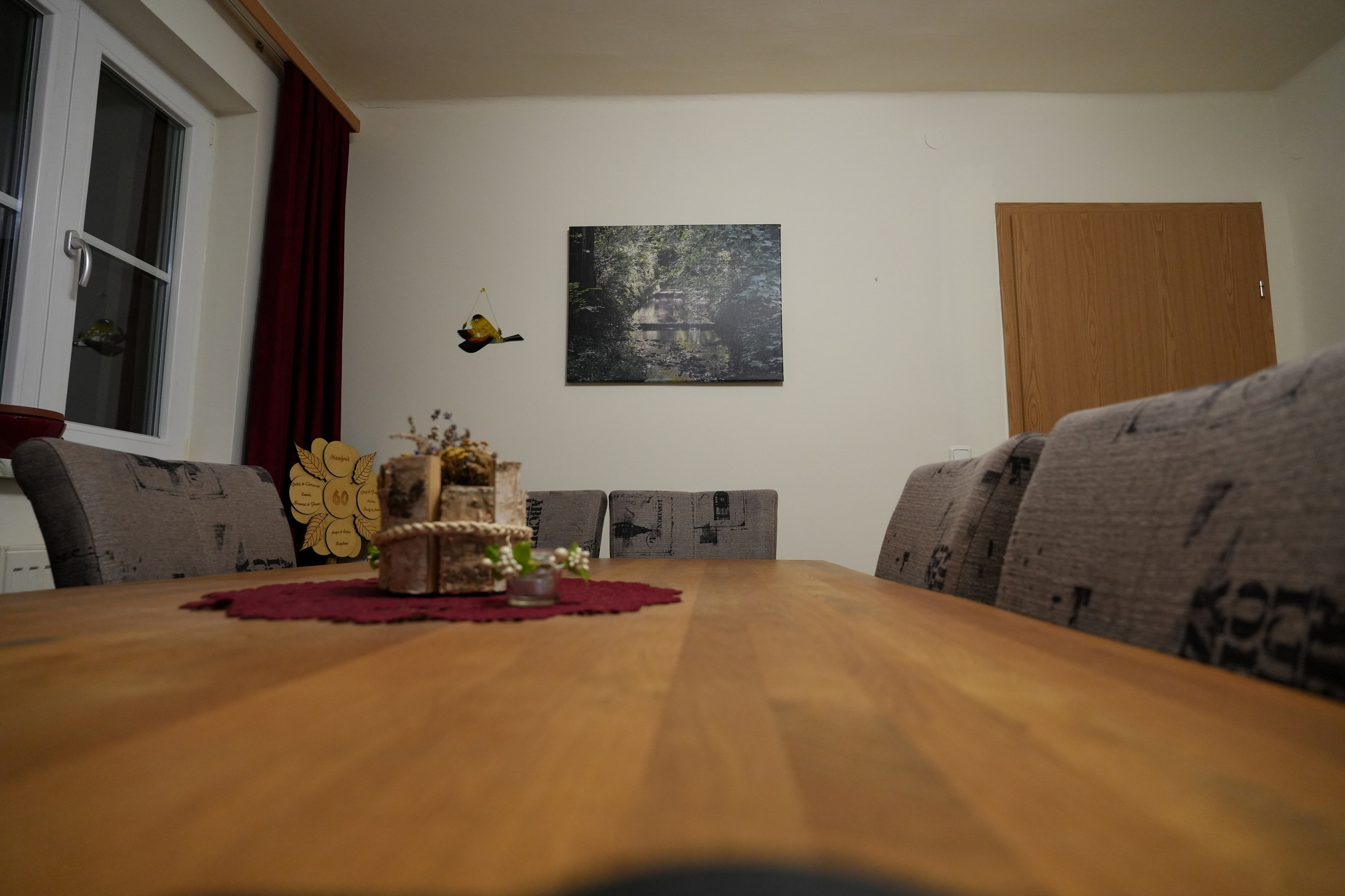

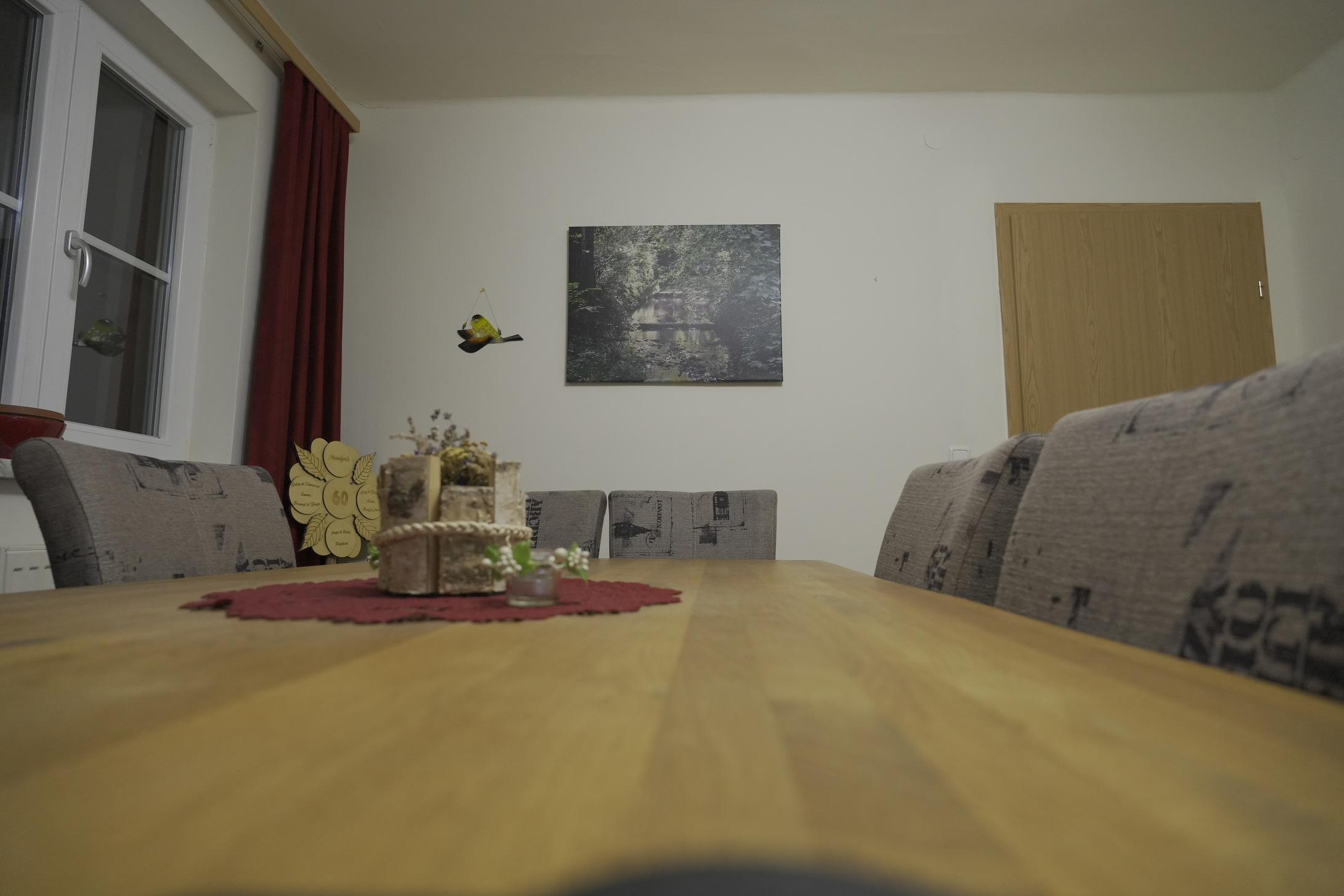

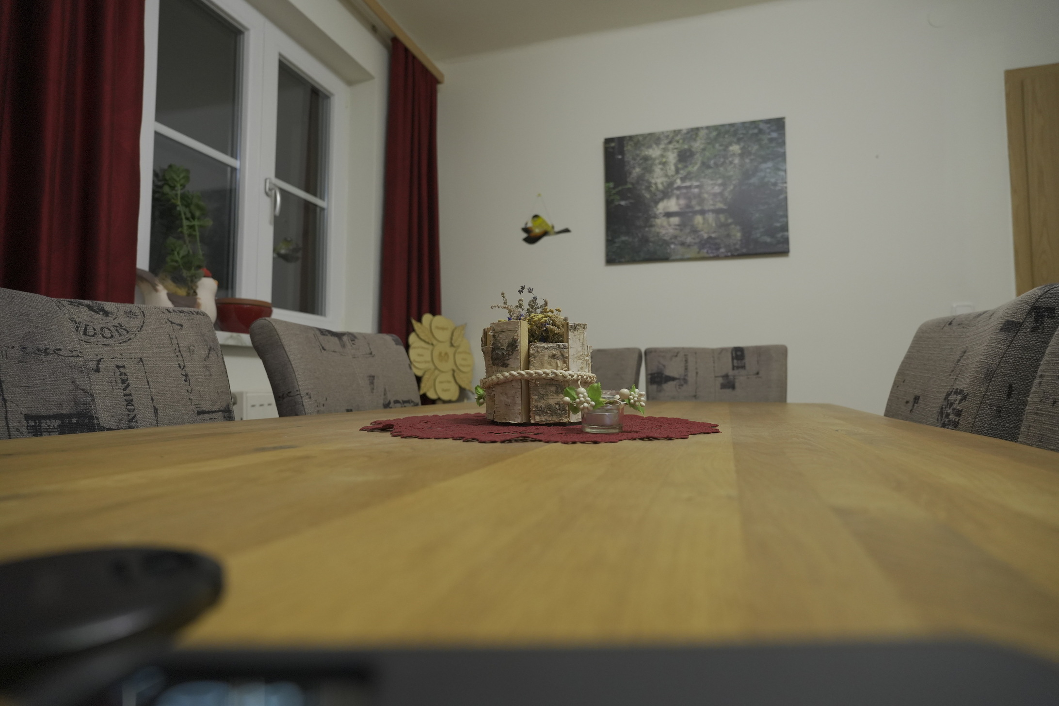

Ich versuche mich gerade mit meiner a7IV am  HEIF Format.
Aber irgendwie klappt das nicht ganz.
Die HEIF Fotos sind total farblos und fahl.
Ich zeige euch 2x2 gleiche Fotos. Das Erste ist immer JPG, das Zweite ist HEIF.
Mußte die HEIF Dateien nach dem Verkleinern auch als JPG abspeichern, mit ACDSee geht das nicht anders.
Kann mir da jemand wieterhelfen?

@Da Mandi : Bist Du sicher, dass Du nichts anderes verstellt hast, als die Dateispeicherung auf HEIF? Ich hatte das gleiche Problem mit den fahlen Bildern mit HEIF vor einem Jahr auch einmal, als ich meinem Sohn meine A6700 in die Hand gedrückt hatte. Auf einmal waren alle HEIF Aufnahmen ähnlich fahl wie bei Dir. Die RAW-Dateien waren in Ordnung. Des Rätsels Lösung war ein kreativer Look, ich glaube IN oder SH, den mein Sohn unwissentlich eingestellt hatte.
Danke für eure Hilfe, habe den Fehler gefunden.
Die Funktion HLG war eingeschaltet.
Deshalb stand im HEIF-Modus beim Kreativen Look nur irgendeine "Look" Funktion zur Auswahl, die eben diese fahlen Fotos produzierte.
Habe HLG deaktiviert, jetzt kann ich auch mit HEIF im kreativen Look unter all den Funktionen auswählen.
