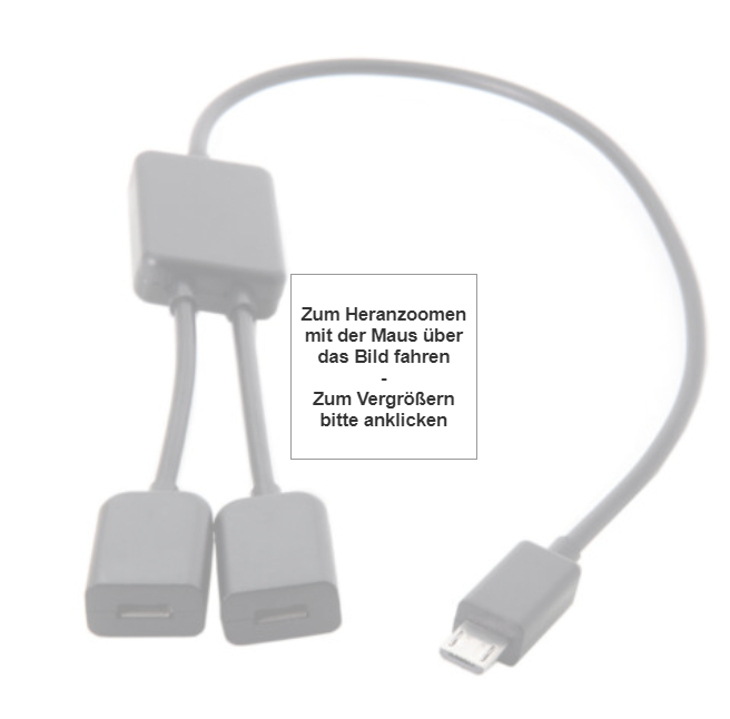

Tyler Geschrieben 14. November 2020 Share #1 Geschrieben 14. November 2020 Werbung (verschwindet nach Registrierung) Hallo liebe Community . Folgendes Thema beschäftigt mich: ich bin seit kurzem Besitzer einer Sony A58 und habe mir den Fernauslösers PIXEL TW-283 S2 zugelegt. Er wird über den Micro USB Anschluss an die Camera angeschlossen. Gleichzeitig würde ich gerne die Camera mit meinem Notebook verbinden, um das gemachte Photo direkt auf dem größeren Notebook/Bildschirm betrachten zu können. Welche Kabellösung benötige ich dafür ? Kann ich zur direkten Bildübertragung den Micro HDMI Anschluss verwenden und so Camera und Notebook miteinander verbinden? Der Micro USB Anschluss ist ja nun schon durch den Fernauslöser besetzt. Alternativ die Frage, ob sich das Problem mit einem Micro USB zu Dual Micro USB Adapter (siehe Anhang) umgehen lässt, da ich ja dann einen weiteren Micro USB Anschluss zur Verfügung hätte ? Brauche ich evtl. auch ein Tether Kabel für die Verbindung von der Camera zum Notebook ? Hat jemand Erfahrung damit gemacht ? Für eine Antwort wäre ich sehr dankbar . Link zum Beitrag Auf anderen Seiten teilen More sharing options...

micharl Geschrieben 14. November 2020 Share #4 Geschrieben 14. November 2020 vor 42 Minuten schrieb Tyler: Ich frage mich nach wie vor, wie ich die direkte Bildübertragung auf mein Notebook hinbekomme, zu mal der Micro USB ja nun belegt ist durch den Fernauslöser ? Ich fürchte, da hast Du schlechte Karten. Da wird auch ein Y-Adapter nicht viel helfen, weil sich die Signale in die Quere kommen. Aber probieren kannst Du ja mal - kaputtgehen wird nach meiner unmaßgeblichen Meinung nichts. Die von Dir angepeilte Betriebsart ist wohl nur bei den für professionellen Einsatz konzipierten Modellen möglich, die ja neben USB und W-Lan teilweise sogar einen Ethernet-Anschluss mitbringen. Link zum Beitrag Auf anderen Seiten teilen More sharing options...
Tyler Geschrieben 14. November 2020 Autor Share #5 Geschrieben 14. November 2020 danke dir micharl. Das ist zwar nicht das, was ich unbedingt hören wollte aber es bringt mich auf den Boden der Tatsachen zurück. Ich versuche mal, was sich machen lässt, so ein Y- Adapter für Micro USB ist auch nicht leicht zu bekommen. ich habe bisher nur etwas gefunden über China mit ca 45 Tagen Lieferzeit. Vielleicht hat ja jemand einen anderen link, bei dem es schneller geht? Dann würde ich es zumindest mal versuchen. Ich gebe gerne Feedback hier - vielleicht interessiert es ja den einen oder anderen. Trotzdem - Danke schön soweit micharl. Link zum Beitrag Auf anderen Seiten teilen More sharing options...

WIzard Geschrieben 17. November 2020 Share #7 Geschrieben 17. November 2020 Werbung (verschwindet nach Registrierung) Am 14.11.2020 um 20:59 schrieb Tyler: Vielleicht hat ja jemand einen anderen link, bei dem es schneller geht? Dann würde ich es zumindest mal versuchen. Das habe ich beim grossen Fluss auf die schnelle gefunden - Suchanfrage Micro USB Splitter. Da du dann ja sowieso noch weitere Kabel(verlängerung) brauchst, denke ich, ist es unerheblich ob du male oder female Konnektor auf dem Adapter hast. Link zum Beitrag Auf anderen Seiten teilen More sharing options...

Tyler Geschrieben 18. November 2020 Autor Share #10 Geschrieben 18. November 2020 alternativ werde ich es wohl auch mal hiermit versuchen : Micro USB Male to 2 Female Y Splitter Cable Link zum Beitrag Auf anderen Seiten teilen More sharing options...
