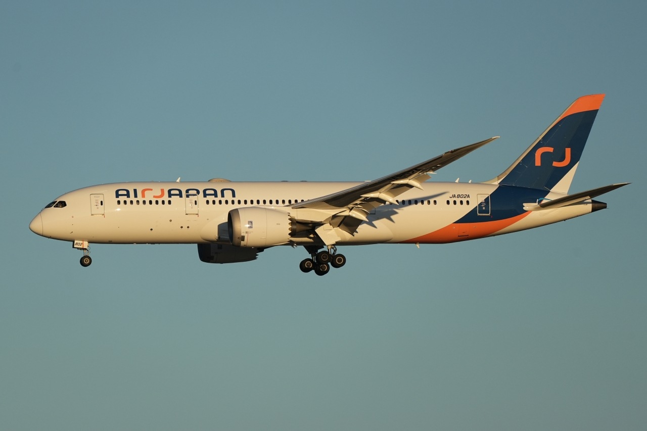

  1. Hallo zusammen, ich bin Hobby-Flugzeugfotograf und fotografiere mit einer Sony A7IV und dem FE 100-400GM. Oft macht bei meinen Bilder neben dem eigentlichen Flugzeug natürlich der Himmel einen großen Teil des Bildes aus. Beim Fotografieren habe ich die Sonne immer im Rücken. Erst seit kurzem bin ich bei Jetphotos.com aktiv, wo die hochgeladenenen Bilder vor Einstellen in die Bildgallerie manuell gescreent werden. Mit verschiedenen Tools kann man vorher sein Foto auf die nötige Qualität checken. Die Screener haben einen hohen Qualitätsanspruch, was ich gut finde. Dabei ist mit beim genaueren Betrachten meiner Bilder, in denen der Himmel den Großteil des Bildes ausmacht, nicht nur die typische, ziemlich starke Vignettierung bei 400mm aufgefallen, sondern auch, dass die Fotos alle einen weißen Ring in der Mitte aufweisen. Auf den jpges sieht man es teils mit bloßem Auge, teils auch erst wenn man mit der "Check Dust" von Jetphotos.com das Bild überprüft. Diesen Ring bekommt weder die Kamera automatisch korrigiert, noch Lightroom mit der Objektivkorrektur, noch ich manuell in irgendeiner Weise in Lightroom. Und leider ist das ein Qualitätsmangel, der so nicht bei Jetphotos durchgeht und womit ich jetzt auch zunehmend unzufrieden bin. Schließlich reisen wir verrückten Planespotter teils um die halbe Welt, um die gewünschten Vögel vor die Linse zu bekommen. Anbei ein Foto, das das Problem visualisiert. Es ist bei F8 und 400mm aufgenommen. Auf anderen jpgs erkennt man den Ring noch deutlicher. Andere Einstellungen (Abblenden, etc.) müsste ich bei nächster Gelegenheit erst ausprobieren, ob das nicht nur einen Einfluss auf die Vignettierung hat. Jemand mit ähnlichen Problem "beglückt" und kennt einen Workaround? Vielen Dank für einen konstruktiven Austausch und viele Grüße Patrick
