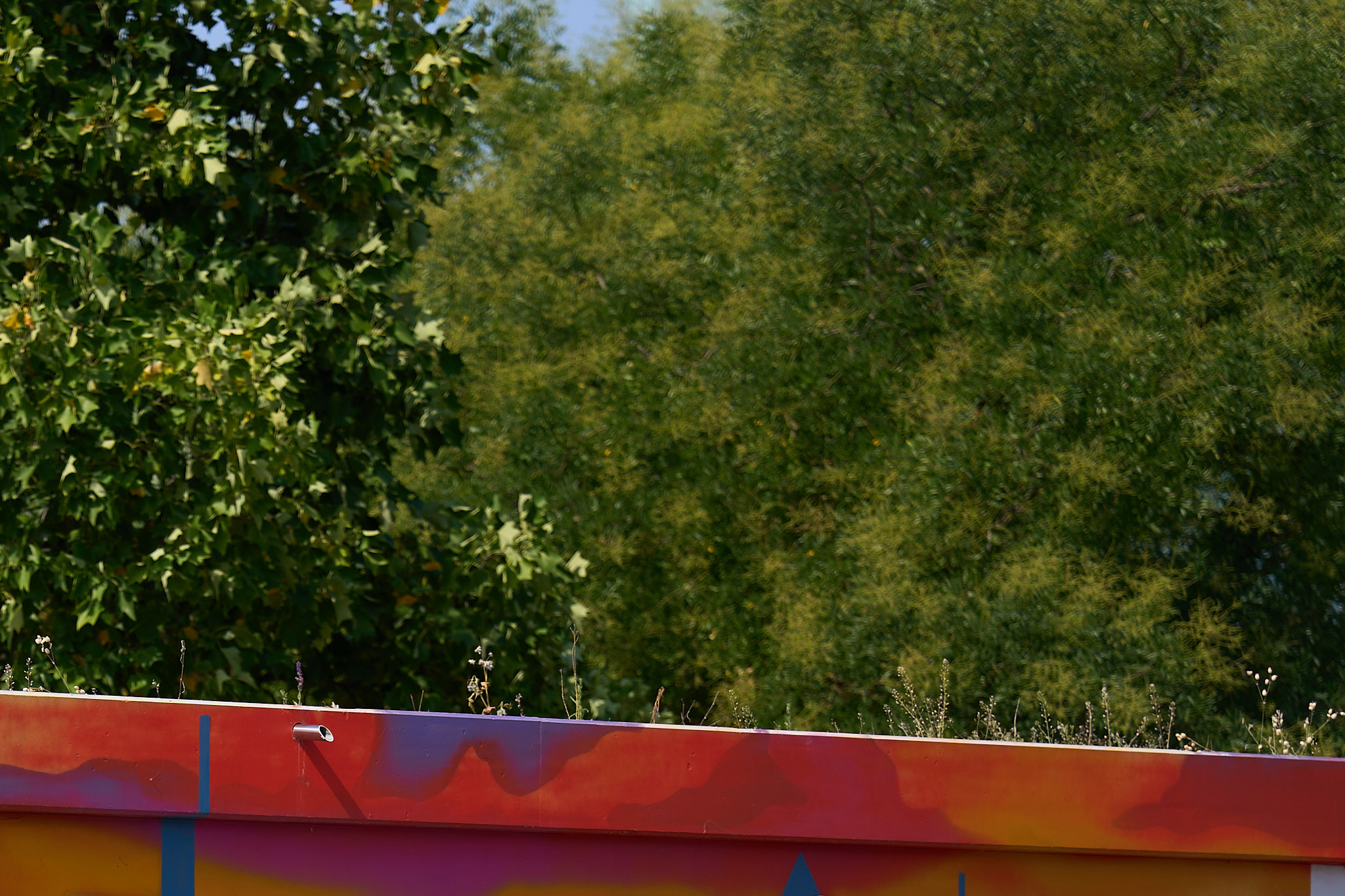

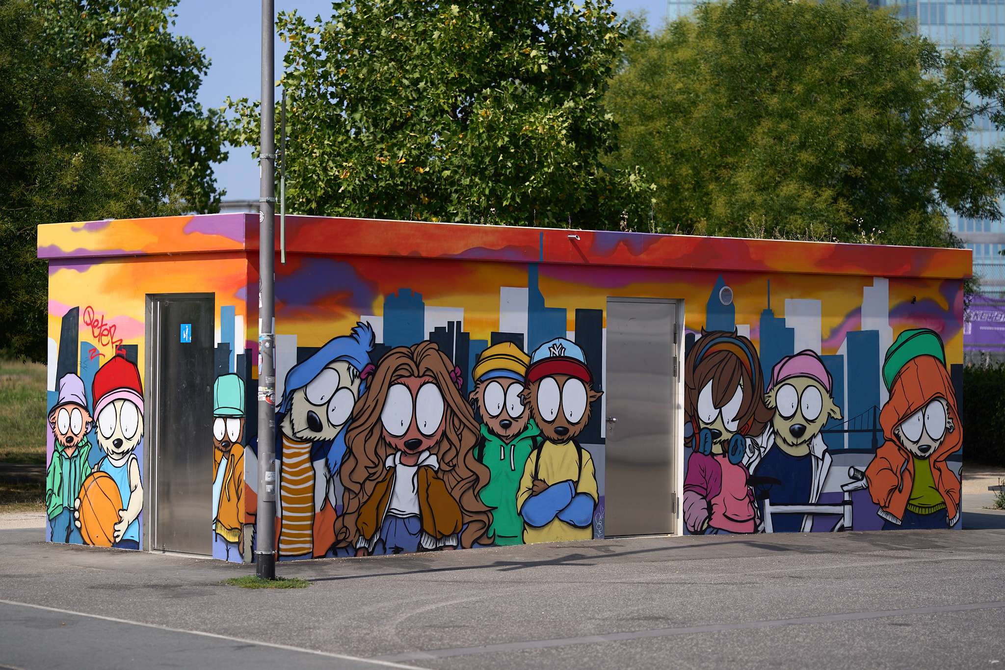

leicanik Geschrieben 24. August Share #1 Geschrieben 24. August (bearbeitet) Werbung (verschwindet nach Registrierung) Ich stelle es mal in diese Rubrik, obwohl es mir nicht um eine Bildkritik bezüglich der Gestaltung geht. Ich bin irritiert über den vermatschten Baum rechts im Bild. Ich verstehe nicht, wodurch dieser Effekt entstanden sein könnte. Das Bild stammt aus meiner A7III mit dem Samyang 100mm. Ich habe heute Mittag extra nochmal einen Gletscherbruchtest gemacht: Das Objektiv ist scharf und nicht dezentriert. Die Kamera ist auch in Ordnung. Andere Bilder vom gleichen Tag zeigen keine Fehler. Vor und hinter dem Baum scheinen mir schärfere Motivteile zu liegen (oder täusche ich mich da?). Ich habe auch mal in C1 sämtliche Entrauschungsregler auf Null gesetzt, das ändert das Problem aber auch nicht, jedenfalls nicht wesentlich. Ich bin mit meinem Latein am Ende. Das Bild kann ich natürlich einfach löschen, da hängt jetzt nichts dran. Aber ich wüsste schon gerne, was da los war. Die Belichtungszeit war 1/3200s, ich hätte gedacht, das ist so kurz, dass man Windbewegung eigentlich ausschließen kann – oder kann das doch sein? Es war an dem Tag nicht gerade stürmisch. Oder kann es sein, dass das eine optische Täuschung ist, dass der mittlere Baum, der ja sogar noch etwas hinter dem rechten steht, eigentlich genauso unscharf ist und nur aufgrund der größeren Blätter (gröbere Struktur) schärfer wirkt, während die sehr feinen Strukturen des rechten Baums die Unschärfe viel deutlicher wirken lassen? So dass alles einfach nur Unschärfe durch die verwendete Blende 2.8 ist? Aber so heftig? Das ganze Bild und ein Crop: bearbeitet 24. August von leicanik 1 Link zum Beitrag Auf anderen Seiten teilen More sharing options...

hpk Geschrieben 25. August Share #2 Geschrieben 25. August Es kann schon sein, dass feine Strukturen eher unscharf gesehen werden als gröbere. Grosse Blätter zeigen am Blattrand Unschärfe, Nadeln sind jedoch gänzlich unscharf. Aber wie's scheint, gibt's auch andere unscharfe Bereiche, z.B. links neben dem Gebäude, wo die hellgrüne Wiese in den Waldschatten übergeht, dort matscht es auch ganz gewaltig. Ich hätte jetzt auch keinen Plan, wie man, ausser mit den Ansätzen, die du schon umgesetzt hast, das Problem eingrenzen könnte. 1 Link zum Beitrag Auf anderen Seiten teilen More sharing options...
leicanik Geschrieben 25. August Autor Share #3 Geschrieben 25. August Danke für deine Einschätzung und den Hinweis auf die Wiese @hpk. Die Wiese hatte ich unter „Bokeh“ wahrgenommen, aber wenn ich genau hinschaue, wirkt das auch ungewöhnlich, so als ob der Hintergrund wieder etwas klarer wäre. Das Motiv ist leider nicht bei mir vor der Tür, aber doch erreichbar. Wenn ich es in den nächsten Tagen schaffe, würde ich am liebsten nochmal hinfahren und gezielt mit Stativ, verschiedenen Einstellungen und Objektiven das mal wiederholen. Wobei ich halt weder das Licht noch den Wind beeinflussen kann. Eigentlich hatte ich zunächst die Entrauschung im Verdacht. Aber da es zumindest in C1 keinen Unterschied macht, wenn ich die auf 0 setze … Trotzdem könnte es auch noch ein Ansatz sein, es mal mit anderen Konvertern zu probieren. Ich selbst habe sonst nur Affinity, das kann ich schon mal versuchen. Ansonsten könnte ich das Raw mal zur Verfügung stellen, vielleicht hat ja jemand Lust, es bei sich auszuprobieren mit anderen Konvertern. Link zum Beitrag Auf anderen Seiten teilen More sharing options...
Bernhard J Geschrieben 25. August Share #4 Geschrieben 25. August (bearbeitet) Das ist einfach das "unruhige" Bokeh des Samyang. Der Baum hat sehr feine Strukturen welche eben im Unschärfebereich von diesem Objektiv als Mehrfach-Konturen abgebildet werden. Ist normal und kein Grund zu Beunruhigung. Hallo, lieber Besucher! Als Mitglied würdest du hier ein Bild sehen… Hier einfach kostenlos anmelden – Wir freuen uns immer über neue Mitglieder! bearbeitet 25. August von Bernhard J 1 Link zum Beitrag Auf anderen Seiten teilen More sharing options...
Bambusbaer Geschrieben 25. August Share #5 Geschrieben 25. August (bearbeitet) Moin fein, auch mal so was zu zeigen ! Die Unschärfe fängt schon ganz rechts an - Rand des Gebäudes am äußerst rechten Bildrand. Und noch mehr dahinter der graue "Balken" - Fahrradständer oder so - mit dem Grünzeugs daran. Die schön erwähnte Wiese links liegt für mich noch weiter zurück - und die Bäume noch weiter. Ja das ist dann wohl so, dass "große" Strukturen (AHorn ? - Blätter) da besser zu erkennen sind als "buschiges". Auch für unser Auge bzw. der Prozessor dahinter. Ganz rechts der Maschendrahtzaun ist in der Unschärfe wieder als solcher zu erkennen - für unser Gehirn ein bekanntes Muster - und eindeutiger im Sinne hell-dunkel. Die Nadeln sind ja "grün in grün". Schau auch mal in den Unschärfebereich zwischen Ahorn und Nadeln am Himmel (also über der rechten Tür nach oben) - da bekommt man eine Idee von kleinen Bokeh-Balls, helle runde "Flecke", die eher wie zwei Halbkreise aussehen oder mich ein kleines bißchen an Spiegel-Objektiv-Domuts erinnern. Da denk ich, dass das Objektiv "offen" am Ende ist mit der Auflösung und gleichzeitig der Betrachter das Ergebnis eben auch nicht mehr richtig interpretiert. edit: oh - ja da haben wir uns überschnitten 😃 bearbeitet 25. August von Bambusbaer 1 1 Link zum Beitrag Auf anderen Seiten teilen More sharing options...
Bernhard J Geschrieben 25. August Share #6 Geschrieben 25. August (bearbeitet) Übrigens, alle Objekte hinter dem Baum zeigen genau das gleiche Bokeh-Muster: Hallo, lieber Besucher! Als Mitglied würdest du hier ein Bild sehen… Hier einfach kostenlos anmelden – Wir freuen uns immer über neue Mitglieder! bearbeitet 25. August von Bernhard J 1 Link zum Beitrag Auf anderen Seiten teilen More sharing options...

hpk Geschrieben 25. August Share #8 Geschrieben 25. August Spannend ... Wenn du nochmal hingehen und mit einem anderen Objektiv fotografieren kannst, wird vermutlich schnell klar, ob es sich um das Bokeh des Samyang-Objektivs handelt oder ob ein anderes Problem vorliegt. Wind kannst du bei dieser kurzen Verschlusszeit definitiv ausschliessen. Wenn du magst, schau ich mir das gerne in LrC an, einfach um auch ein Schärfen / Entrauschen von C1 ausschliessen zu können. Das solltest du aber auch im Sony Imaging Edge Viewer sehen können, dort wird bei der Anzeige standardmässig nichts korrigiert. 1 Link zum Beitrag Auf anderen Seiten teilen More sharing options...

Bernhard J Geschrieben 25. August Share #11 Geschrieben 25. August @leicanik Ich würde mit da kein Kopp drüber machen. Das Objektiv ist gut. Und diesen Effekt sieht man wirklich nur bei ungünstigen Motiven mit entsprechenden Feinstrukturen die im Unschärfebereich liegen. Kommt auch nicht so oft vor. Helfen kann da z.B. einfach etwas mehr aufblenden, damit die Zerstreeungskreise noch größer werden und die Unschärfe etwas mehr "zerfließt". 1 Link zum Beitrag Auf anderen Seiten teilen More sharing options...

T-Freak Geschrieben 25. August Share #18 Geschrieben 25. August Hatte mir dein RAW mal heruntergeladen und mir das mal genau angeschaut. Bei einer 100er Brennweite mit f/2,8 hat man nur eine geringe Schärfentiefe. Alles, was hinter dem Gebäude liegt ist unscharf und völlig normal. Dass die Bäume rechts und links hinter dem Gebäude matschiger ausschauen als der mittlere Baum, liegt daran, dass formbedingt weniger Kontrast vorhanden ist (Schärfe ist nichts anderes als Kontrast). Ich kenne diesen Effekt auch, er tritt bei Pflanzen auf, die aufgrund ihrer Form wenig Kontrast zu bieten haben. Je nach Tageszeit und Sonnenstand, kann sich das jedoch auch ändern. Insofern ist es durchaus möglich, dass das Bild zu einer anderen Zeit und anderen Lichtbedingungen in seiner Wirkung anders und die genannten Bäume weniger matschig sind. 1 Link zum Beitrag Auf anderen Seiten teilen More sharing options...
