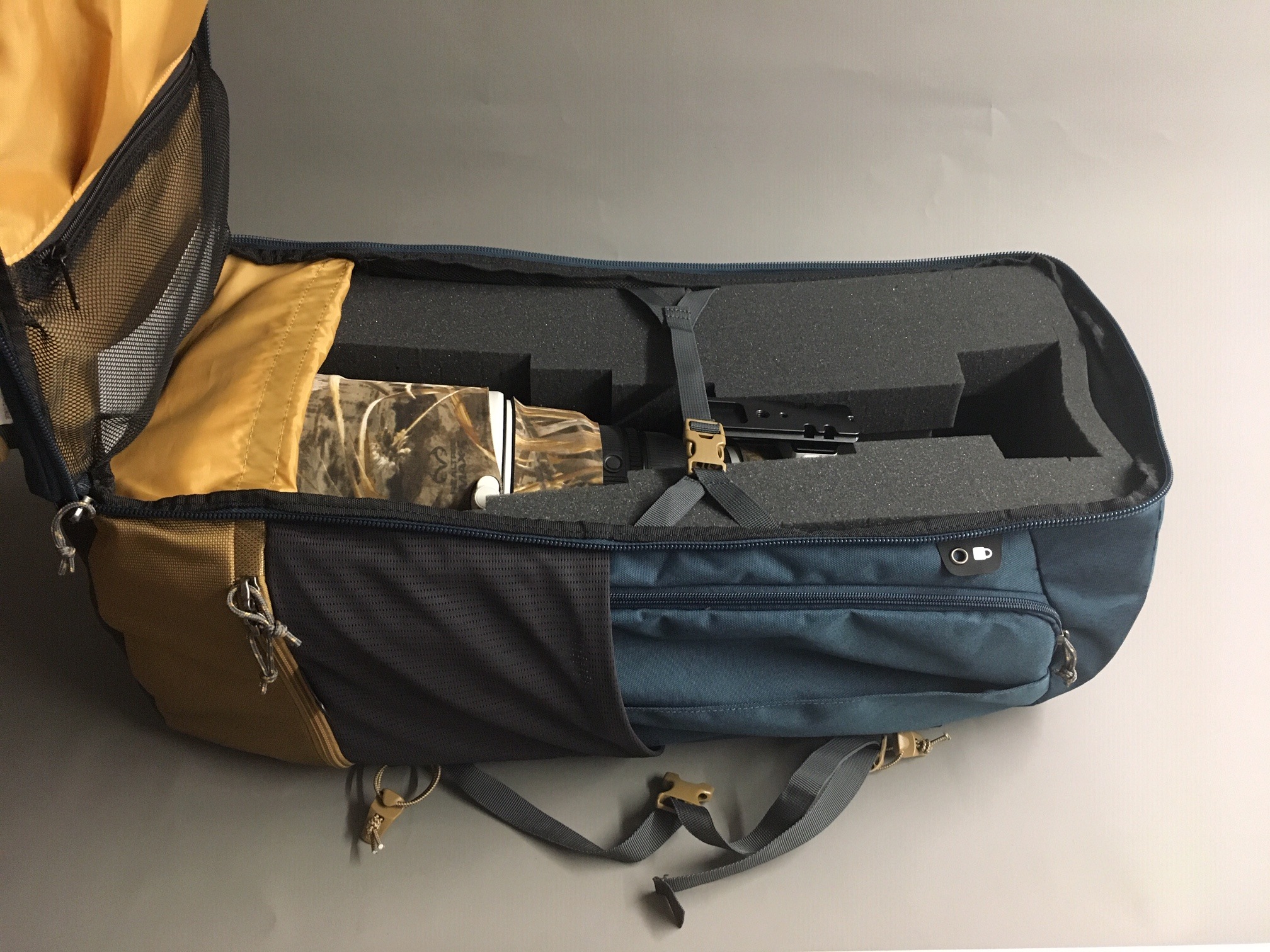

Umbau Trekkingrucksack zu Fotorucksack für Supertele
Für das zwischenzeitlich hinzugekommene Sony 400 f2.8 war ich auf der Suche nach einer Transportmöglichkeit. Zwingende Grundvoraussetzung war, dass das Objektiv mit angeschraubter Gegenlichtblende und ggf. einem Telekonverter reinpassen muss. Voll montiert mit TC1,4xund A7x kommt man auf eine Länge von ca. 55cm. Wenn man noch ca. 2cm Polsterung oben und unten einrechnet, ergeben sich ca. 60cm. Die meisten gewöhnlichen Rucksäcke fallen damit unter den Teppich.
Bleiben eigentlich nur die Spezialisten wie Lowepro Lenstrekker 600, Vanguard Alta Sky 66 und andere.
Doch leider haben es die meisten Fototaschenhersteller immer noch nicht gelernt, ein gescheites Tragesystem zu entwickeln. Demzufolge habe ich mich gleich bei den Trekkingrucksäcken umgesehen. Sparsam wie ich bin, habe ich mich bei Decathlon umgesehen und ein passendes Modell herausgefiltert: Forclaz Travel 500 70 Liter
Mit den Abmessungen 65x40x32cm ist er ausreichend dimensioniert und hat außerdem allerlei Befestigungsmöglichkeiten für Einbein/Reisestativ und als Clou noch eine abnehmbare Dachtasche, die man auch als Umhängetasche für eine zusätzliche Kamera+Objektiv verwenden kann. Gesamtgewicht ca. 2500g. Vorteilhaft ist auch, dass man den Rucksack auf die Außenseite legt und dann öffnet. Dadurch bleibt die Trageseite bei nassem/schmutzigem Untergrund immer sauber.
Da die Trekkingrucksäcke naturgemäß kein Innenleben für solch eine Kombi besitzen, habe ich mich für Würfelschaum entschieden und bei Feldherr 60x60x5cm Platten, sowie eine dünnere Bodenplatte bestellt.
Den ersten Einsatz in den österreichischen Bergen hat er letzte Woche mit Bravour bestanden. Das Gewicht sitzt perfekt auf der Hüfte und durch das besondere Tragesystem lässt sich der Rucksack einfach an den Rücken anpassen.
In den Freiraum des Würfelschaums im oberen Bereich, werde ich wohl noch einen Schacht für eine 2. Body bzw. Objektiv machen, so dass der Platz maximal genutzt ist.
IMG_5910.JPG.b3460b22c2baf06fa804240eb9fe4b7e.JPGIMG_5909.jpg.4a151cea2b8dfa79ba86a47063020da8.jpg
bearbeitet von G-FOTO.de

Ja und das war für mich ABSOLUT gesetzt. Das Ganze hält eh schon mehr auf als ich es lieb hab, aber dann noch Geli ab, Geli auf...nee da werd ich wahnsinnig.
70 Liter ist ja bei den Trekkern noch nicht Ende der Fahnenstange. Für das 600er müsste dann halt eine noch grössere Variante her.
Das Gewicht ist ja sowohl beim Sony 400er als auch 600er mit ca. 3kg kein echtes Problem mehr. Aber am Ende kommt ja dann noch TC, Akku, 2. Body, 2 weitere Linsen, Regenjacke, Fleece, Essen, Trinken...doch einiges mehr zusammen. Und da macht sich ein gutes Tragesystem bemerkbar.

Und ich habe letzte Woche in den Bergen auch den Unterschied gemerkt. Der gebogene Rahmen, der anständige Hüftgurt, sowie die Anpassparkeit mit Höhen- und Neigungsverstellung führen selbst nach mehreren Stunden nicht zur Ermüdung.
Aber selbstverständlich ist das alles auch eine Typ- und Geschmackssache. Ich persönlich ermüde mit Rucksack ziemlich schnell.
